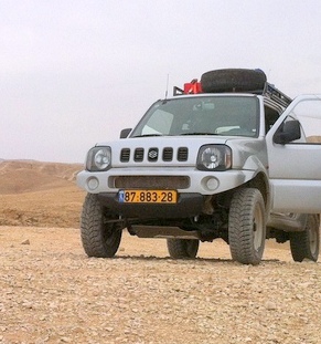

    всё верно , только маленькое добавление,
    передний бампер можно/нужно снимать на время путешествий по лесу
    или можно подрезать его ,
    что бы увеличить угол атаки передних колёс ,
    а так же что бы не оторвать его об первый же пень
    примерно вот так ( недавно другу обрезали ;))

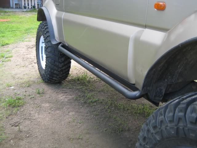

    А пороги не надо, кстате. Они тебе подпузное пространство, которое и так смешное, убьют. А будешь джечиться - домкрат тебе бок замнёт.
    Лучше трубу на морду и зад - тогда сможешь выбрасывать машину из колеи. Если ещё прикупишь нормальные сэндтраки - с джеком и лопатой станешь непобедим. Остальное всё уже по желанию.
    Все заметили? Я не советую поставить 44е боггеры, дададад.
    Хотя, нынче цены на китайские лебёдки такие, что грех не разжиться...
  20. EDI
    EDI
    27 апр 2006
    6.809
    Антипатии:
    Израиль
    Ответ: Улучшение проходимости на гражданских машинах
    грамотно сделанные пороги не воруют геометрию , и очень хорошо защищают кузов машины

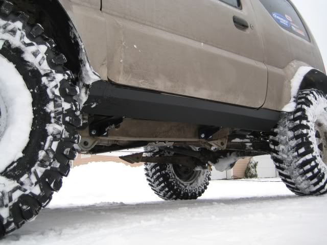

    Поговори мне тут ещё. У тебя там полпластика оторвано в порыве сделать грамотные пороги. %)
    Совесть не мучает такое советовать?
    Мне, может, тоже такие пороги нравятся больше всего. Но я ж молчу. 8)
  22. LaCrema
    15 мар 2007
    7.748
    Антипатии:
    Пороги ацкие. Из листового металла, сверлятся насквозь в раму, и судя по ушкам еще и за кузов тоже держатся.
  23. Old Blind Dog
    Old Blind Dog Человек с пёсьей головой.
    16 май 2008
    2.733
    Антипатии:
    Москва, Беляево
    Листовой металл можно косынками усилить. Да и ваще он будет всей плоскостью опираться. А про раму - может, там шпильки приварены и всио. 8)
    Зато ни грамма снизу не отожрано и выглядит рулезно.
    Дядько-то нормально зарубалсо и анализировал своё тачло. Раз цело - значед ок. 8)

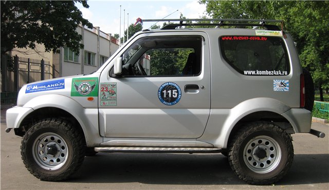

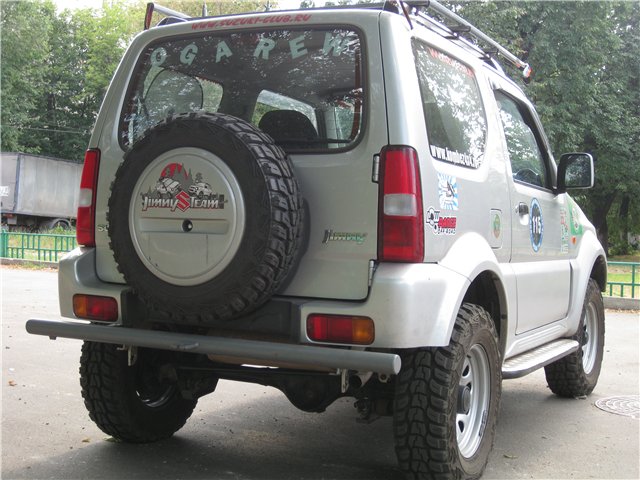

    Палыч,почему боишся лифтанутся,думаешь больших бабок стоит,совсем нет!Мой лифт в 70 мм обошёлся мне два года назад в 10-12 тыс.Каябовские амморты и пружины покупал в экзисте по ценам 1.5тыс.руб. за штуку.Понадобится сварка на пять минут,для опускания крепления передних торм.шлангов и одного заднего-делов 5 мин. и всё остаётся радное,рычаги лучше у Спринтера купить под лифт..Два года прошло,всё работает-качает,проверенно в горах Кубани(загружен был по полной),убивал на соревнованиях.Я сам сделал за три дня,один,без ямы.Машина в меру жёсткая,в поворотах на скорости минимальные крены.В случае замены-экзист и 1.5-2тыс.рублей,дёшево и пока
    надёжно.
    На мудах 215/75х15
    Причём,спереди уже стоит лебёдка Т-максовская со стальным тросом.

    120й джек и лопата "фискарс" помещаются ровно за передними сидениями. Доски вполне себе на штатных рейлингах. Всё.
    Поднимать за пороги - глупость. Надо поднимать за морду или зад. Пороги силовые нужны чтоб спокойно по брёвнам-камням скакать и об деревья поворачивать.
    Но и лист можно усилить отбортовками, толщиной. Миллионом способов.
