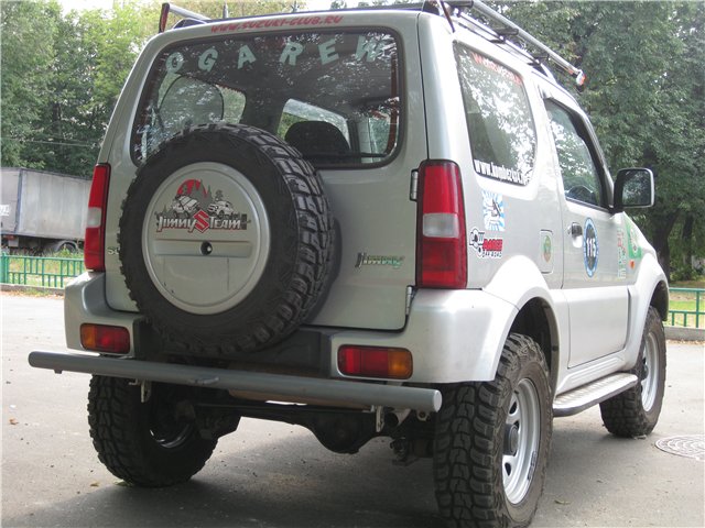

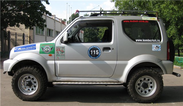

Палыч,почему боишся лифтанутся,думаешь больших бабок стоит,совсем нет!Мой лифт в 70 мм обошёлся мне два года назад в 10-12 тыс.Каябовские амморты и пружины покупал в экзисте по ценам 1.5тыс.руб. за штуку.Понадобится сварка на пять минут,для опускания крепления передних торм.шлангов и одного заднего-делов 5 мин. и всё остаётся радное,рычаги лучше у Спринтера купить под лифт..Два года прошло,всё работает-качает,проверенно в горах Кубани(загружен был по полной),убивал на соревнованиях.Я сам сделал за три дня,один,без ямы.Машина в меру жёсткая,в поворотах на скорости минимальные крены.В случае замены-экзист и 1.5-2тыс.рублей,дёшево и пока
надёжно.
На мудах 215/75х15
Причём,спереди уже стоит лебёдка Т-максовская со стальным тросом.
Славный зверек получился! Возьму себе за образец:) Кстати, отдельное спасибо за инфу по устойчивости в поворотах после лифта. Были у меня некоторые опасения по этому вопросу

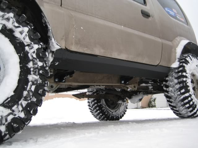

Поговори мне тут ещё. У тебя там полпластика оторвано в порыве сделать грамотные пороги. %)
не....всё не так
если я своевременно сделал бы грамотные пороги,то я бы не оторвал пластиковые накладки под дверями
поэтому пришлось гнуть и ставить уголок вместо пластика

А пороги из листового железа интересная штука, но поднимать за них машину...этож какая толщина листа должна быть? А вот для общего развития: скока такая красота может стоить?
отказать!!!!!!!!!!!!!! :(
если кузов прикрепили к раме , варвары :hilarious:

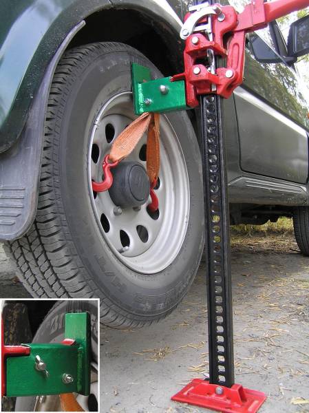

Антон Палыч,
вместе с хай джеком надо приобрести вот такую приблуду
