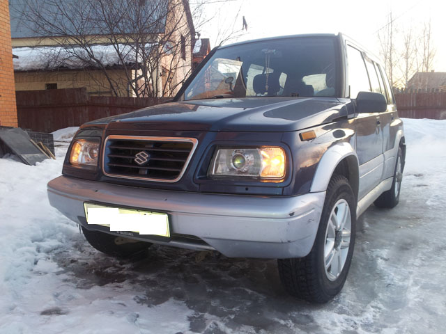

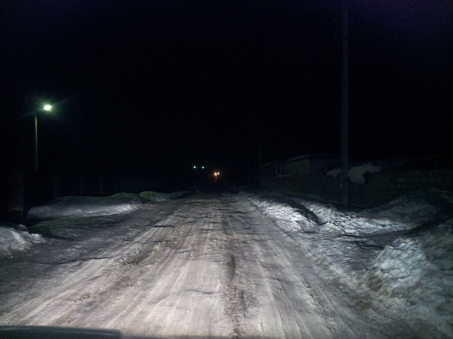

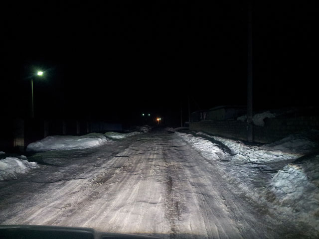

Вот и я тут решил прикрутить добротный свет. Как говорится светом доволен, но аппетит приходит во время еды, буду переделывать летом. Вкрутить автокорректор и брызгалки, ну и так диодов напихать.
Добавил фотки ( вчера фоткал 21-30, МО., деревня, редкие столбы с освещением.) света ближний и дальний. Будут лучше выложу.

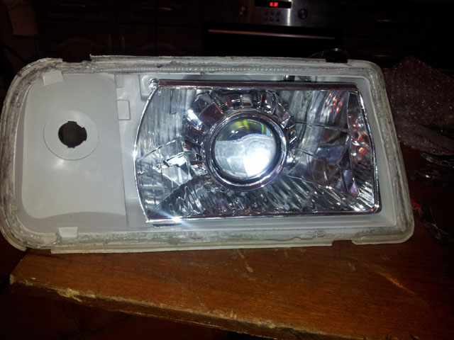

нет, у меня как и у тебя 2 отверстия, используется 2-х нитьевая лампа. Депо хрусталь, делает только один вариант вот фотка разобранной фары. Возможно что разъёмы разные, могу сфоткать и его для наглядности.

Ну так бы и сказал что у тебя европейка. У меня же в подписи ESCUDO. Коректора ставить буду хеловскbt, т.к. больше устраивает по работе, хотя и не идеаленый вариант. Моторчики можно и отдельно прикрутить причём koito встанут идеально на европейский свет, но на япону фару нет, там даже регулировочное крепление разное стоит. Ну а в моём случае всё равно сверлить и поять нужно будет.
