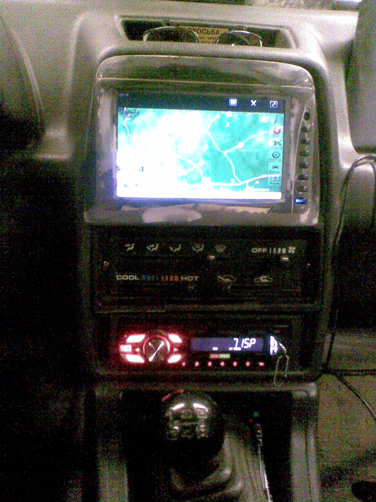

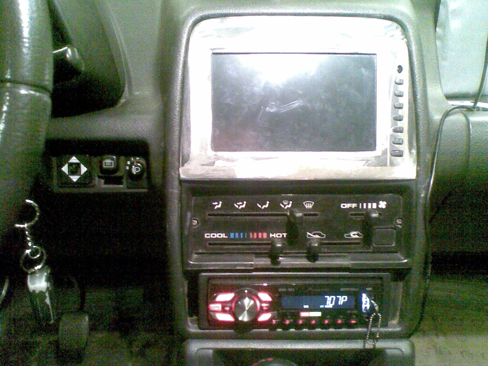

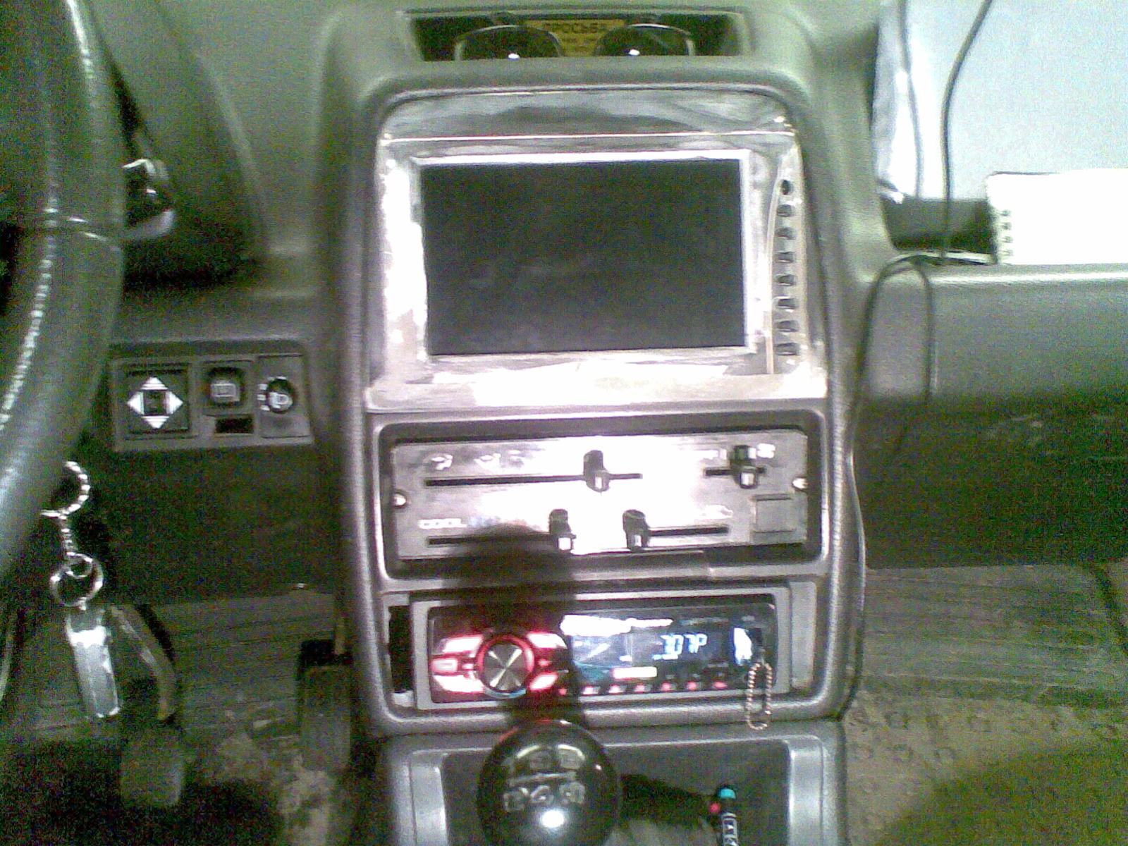

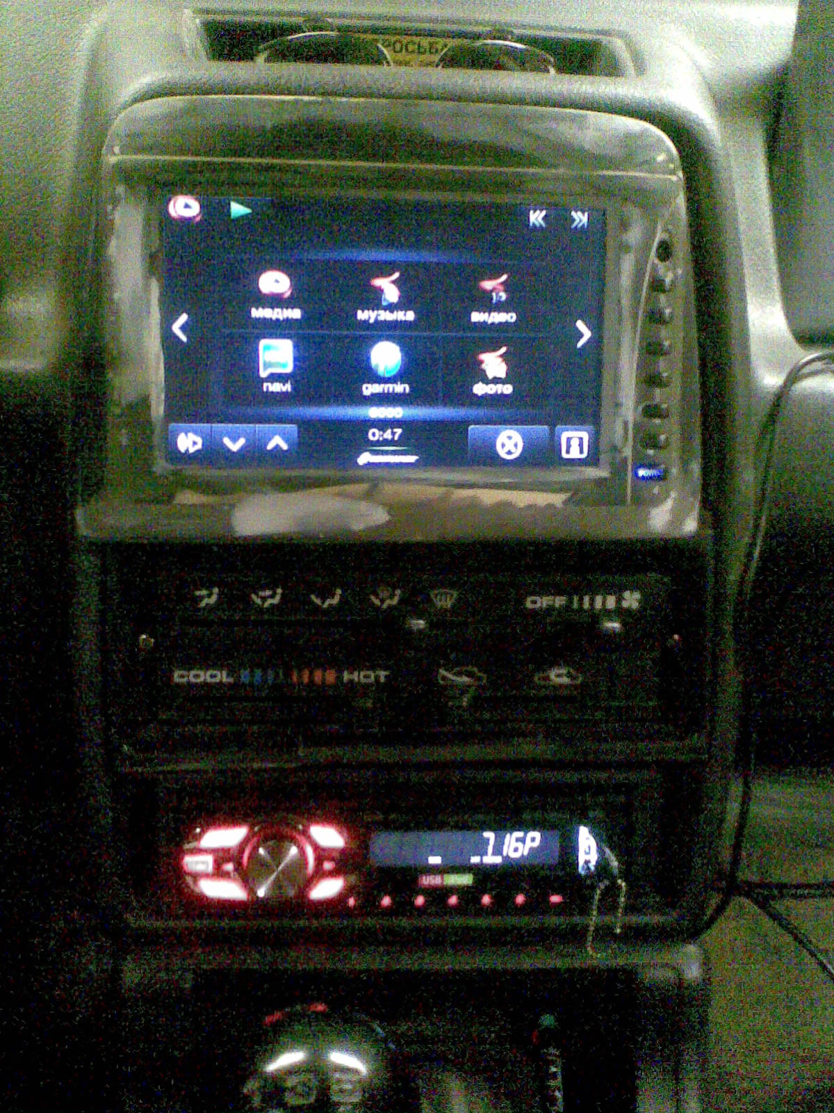

наконец то решил заморочиться с карписишником в сузуку
фоткал на тапок тк что за качество фото не ругайтесь
проект ещё не доделан, и работы ещё много
подгонка панелей, покраска
а ещё надо куда то воткнуть системник :)

Саня звяняюсь т.е сорри .Всетаки нах он нужен это тебе решать. Исполнение отличное , такого девайса еще ни у кого не было . :thumbsup:
та я сам толком не знаю нахрена я его туда воткнул, руки чешутся, а дурная башка ногам покоя не даёт :D
к интернету не подключается нах тогда он нужен .......
это легко - подключаешь gsm модем и вперёд
можно сделать систему "хендс фри"
короче можно много чего Показываю

Санек младца! Вопрос по сабжу - сильный гемор с переносом управления печки (хватать тросиков?) и как глушил воздуховоды?
operators
4 Ноябрь 2010
692
Череповец
авто Vitara Cabrio G16A 8v 93
мото Yamaha TDM 850 2
вело «САЛЮТ» 114—912
фото Nikon D3100
Ответ: Кабриоводы - сюда!
Погемороицо пришлось :(
- торпеду пришлось наполовину снять (больше у меня замок зажигания не даёт, нужно срывные болты срезать) там сзади торпеды железяку открутил (на четырех шурупах привинчена) пока тянул дефлектор, поломал его малость - пластик очень хрупкий
один тросик печки менял тк длинны не хватило (который на заслонку "холод-тепло") смастерил из топливопровода от бинара (оболочка троса) и нашёл 1мм стальную провлочку
Воздуховоды заглушил каким то белым пенистым паролоном, просто заткнул и всё :)
