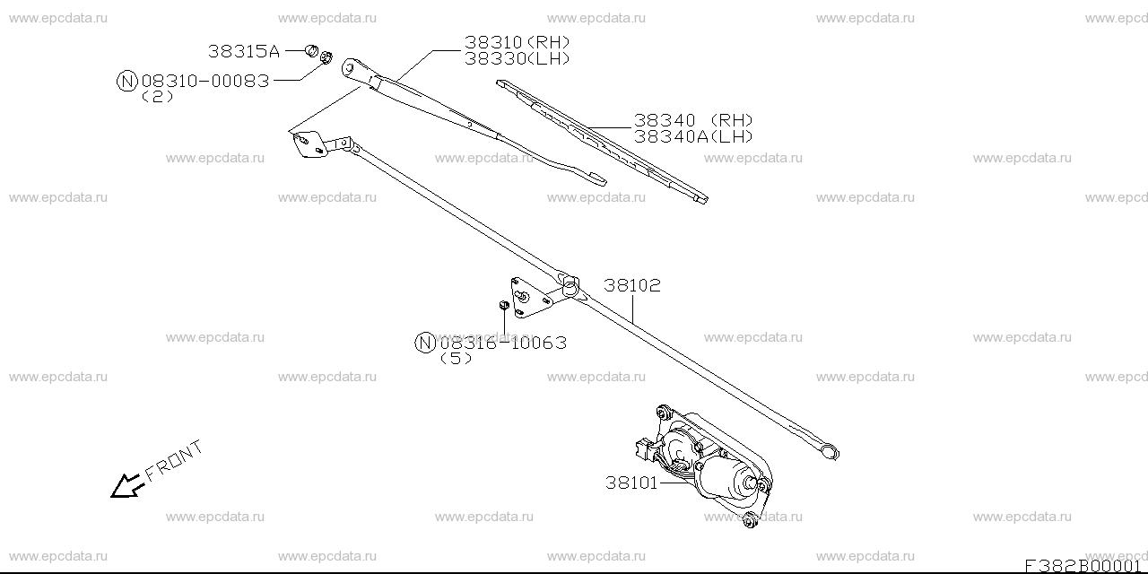

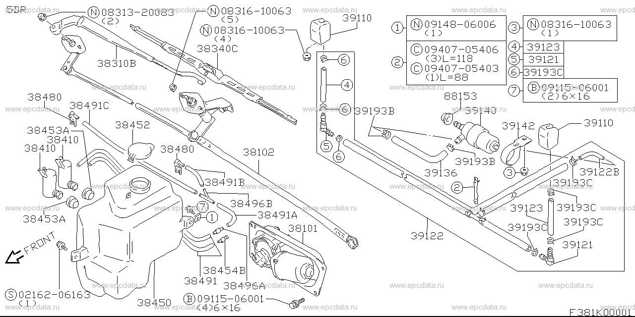

    у меня квадратный кузов. покупал всю трапецию в сборе, но самая длинная тяга в посылку не вошла (она и не нужна), там важные запчасти - это пластмассовые крепежи для шарниров, на которые сам поводок дворников одевается и прикручивается гайкой.
    на картинке под номером 38102
    номер на мой квадратный кузов 38102-60A20 в экзисте 3-4,5р стоит :(
    у тебя скорей всего так же. хотя надо схему смотреть. на мерседесе эти штоки-шарниры отдельно продаются
    Добавлено через 3 минуты
    на круглый кузов нашел запчасть под номером 38102-65D10. цена 3,9р
    принцип тот же, идёт всё в сборе. надо поискать на разборках
