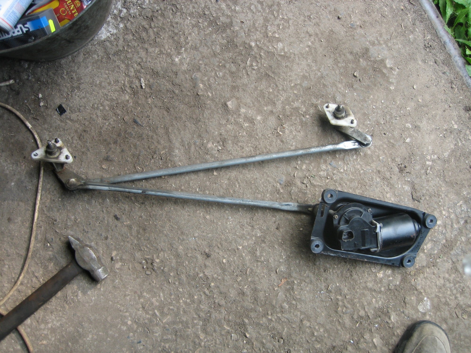

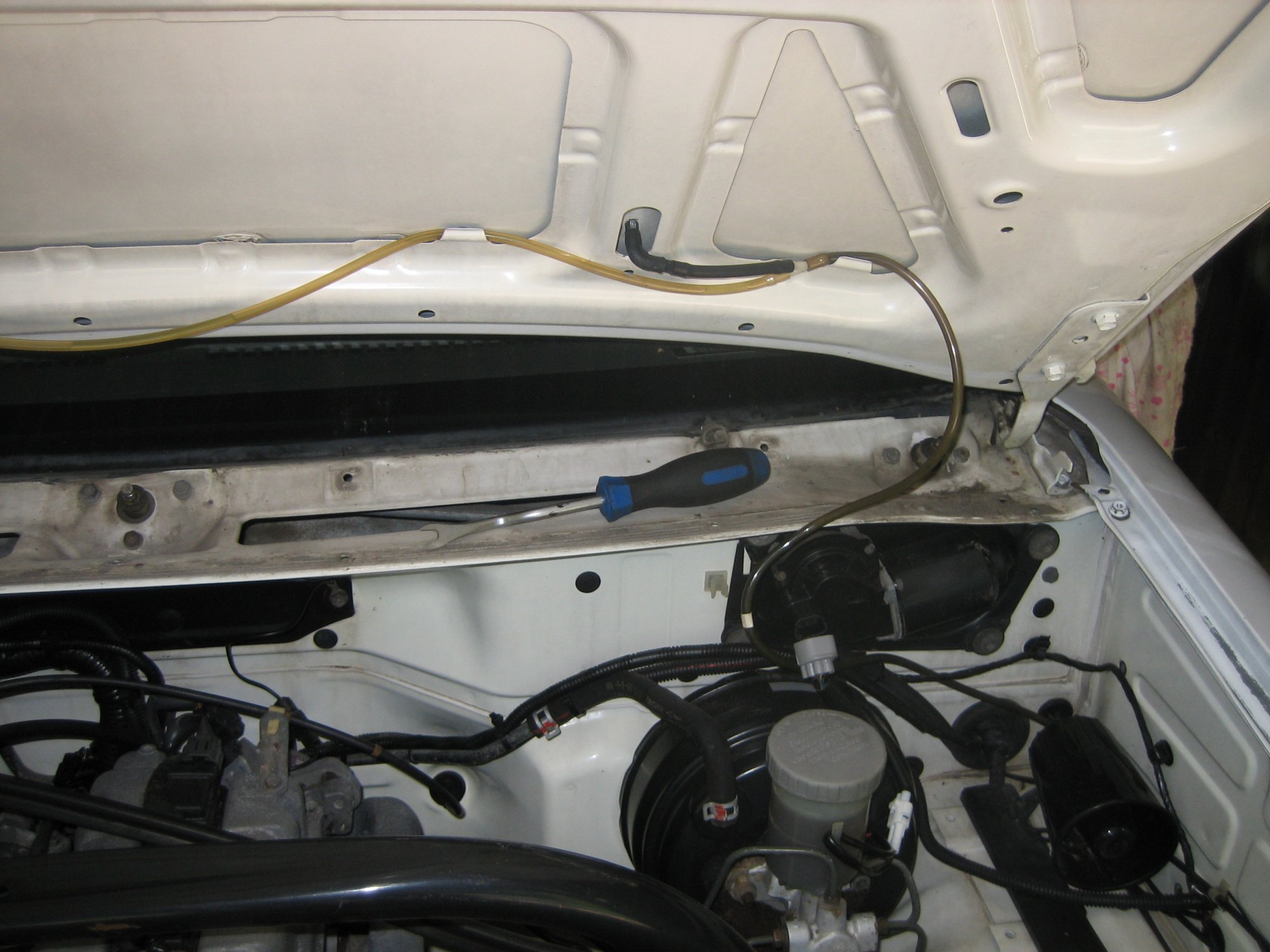

Подтверждаю - капот снимать не надо! Ни на Н25 ни на J20! Снимают только жабо, а 1 трапеция ставится через лючок (отвентить 2 болтика) около эл.мотора, 2 через лючок находящийся левее (по центру).
А у меня (и у тех , кому делал) только одна трапеция. Средний лючок не снимаю, достаю через лючок эл/двигателя

При таком раскладе,менять самому легко и просто. нашел трапецию за 2050р.

Для того чтобы снять трапецию с СГВ 1998-2005г.в. совсем не обязательно изучать опыт владельцев всех моделей Сузуки. Конечно у "квадратов", Джимни, Кизаши трапеция снимается по другому...
На авто из этой ветки достаточно открутить пять гаек М6 (трапеция) и четыре винта М6 (моторчик), легкий доступ к ним со стороны мотоотсека виден на фото в пост №31.

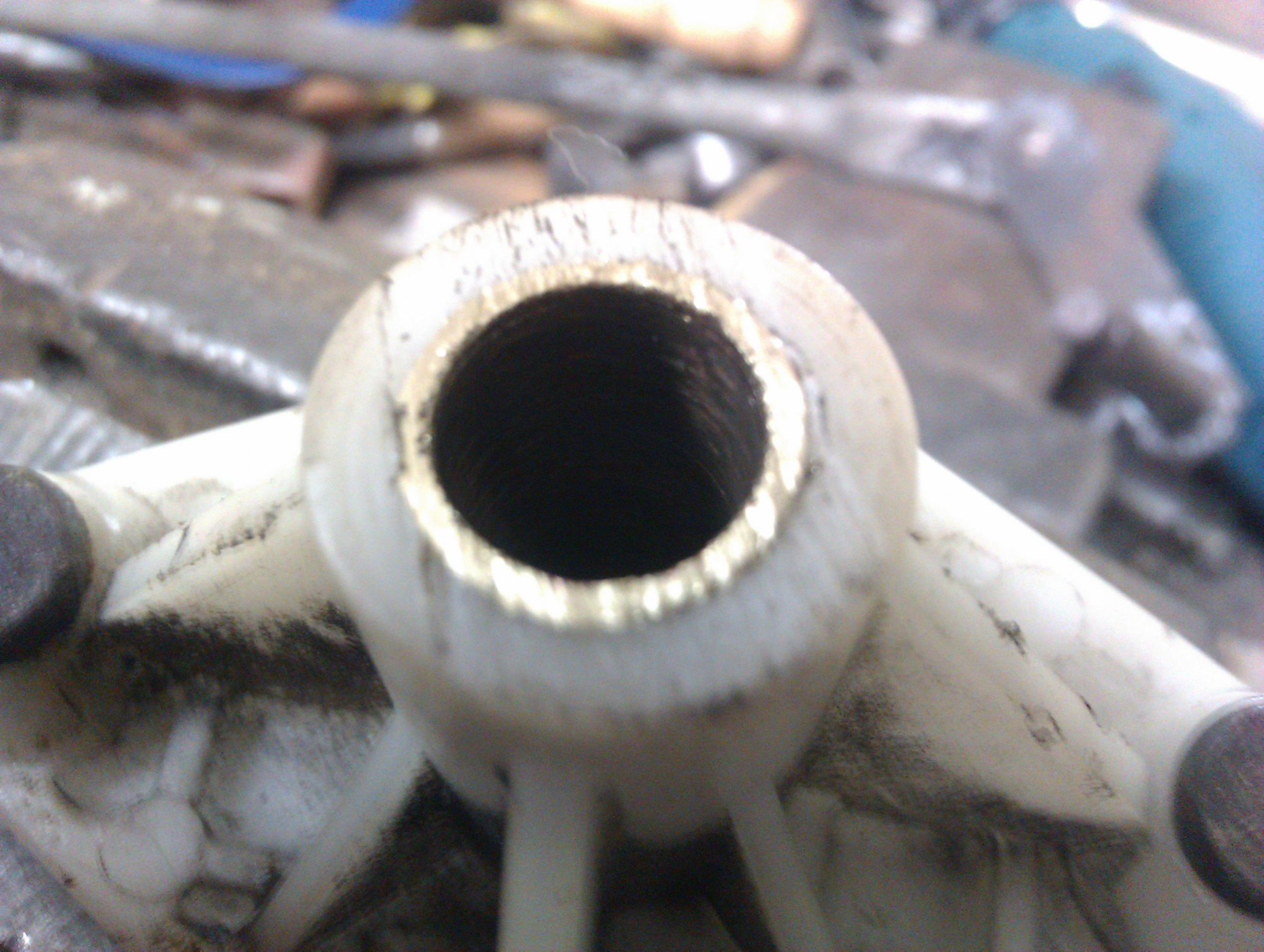

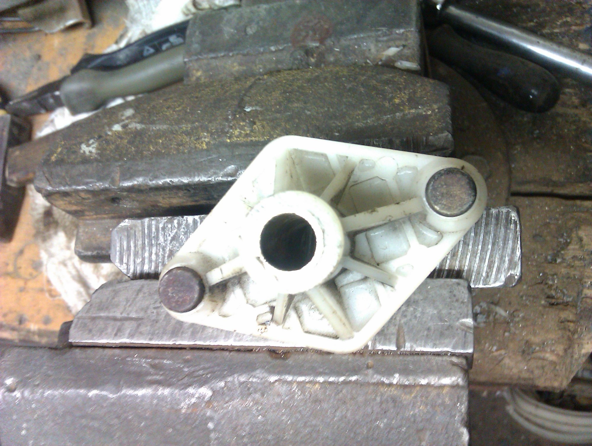

Снял трапецию (вообще без проблем), разобрал, кронштейн в тиски, рассверлил, загнал втулку, сделаную из какой-то латунной трубки. Все. Про скрип и люфт забыл, год отъездил. Фотки плохие, снимал на телефон, но смысл понятен.

Молодца! чет про высверливание и водружение втулки не догадался. Реальный вариант если она не треснутая.
Вопрос - а что через год? навернулась?

Делал 20.10.11 (посмотрел по дате фоток). Не скрипит, не люфтит. Ну естественно внутри отполированно, смазано и т.д.
Если не ошибаюсь, внутренний диаметр втулок - 10мм.
Если кто будет делать - приготовтесь еще к одной напасти: - разбалтываются пластмассовые шарниры. Я их тупо поксиполом обмазал для усиления. Возможно есть ремкопклект.
И еще - для Chevrolet Tracker (1998-2005) подходит трапеция от Suzuki GV (1998-2005). Отличаются только размером и формой дырки на тяге, которая одевается на конус моторчика (похоже моторчики чуть разные). Я собственно делал из двух трапеций - своей и купленной за 1000руб в евроавто для Suzuki.
А смысл латунной втулки ? Разбило пластик что-ли ? Тогда уже бронзу надо было - латунь мягковата.
По пластику скользит лучше , а начинает клинить от того что ржавчина стального вала ,вспухая, выбирает зазор. Если упустить момент (моторчик вечный и очень мощный) , тогда начнет грызть пластик...
При простой переборке неразбитых втулок с зачисткой вала и смазкой ШРБ-4 (очень долго терпит воду) хватает на 3-4 года.
Ну бронзовую втулку еще поискать надо. Сделал из того, что было под рукой. Перебирал второй раз, при первом - почистил, смазал и забыл на 2-3 года. А на втором - или все на помойку и покупать новую трапецию или втулки.

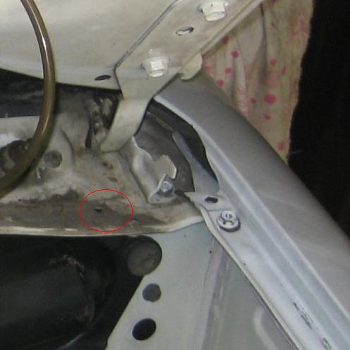

...2/й - (для тех, кто разбирал) там случайно никакой крепеж в салон не выходит, а то у меня после сильного дождя под ногами аж лужи (даже при стоявшей машине)? Еще: крепления поводков закисли, открутить не вышло. Что сделать?
Дренажные дырки побокам почистите. Они под капотом почти под стеклом побокам.

Дренаж чистый (про воду).
