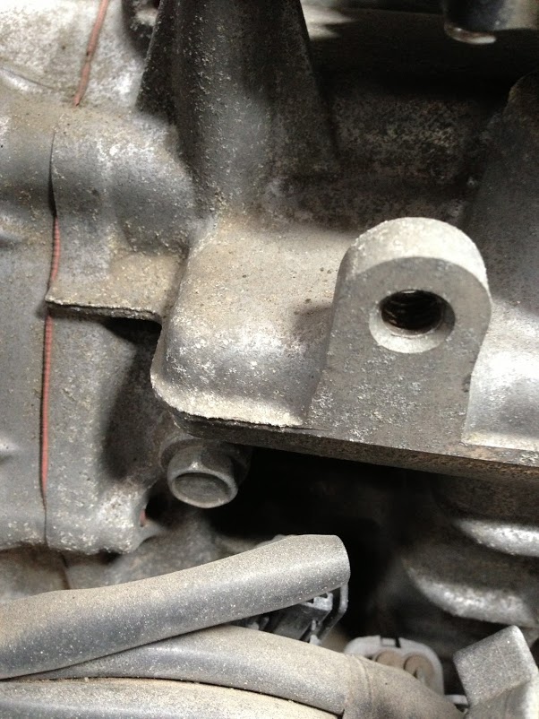

похоже на то! но стоит проверить .выкрутить и посмотреть в масле ли он? если нет то не рискуй заливай в сливное отверстие нагнетателем

глядя на схему видно что 7,8,9 это и есть заливная И СЛивная горловина! видишь там не просто болт сливной .но и под номером 7 заливная трубка

А заливать через пластиковую пробку 33 конечно же.
