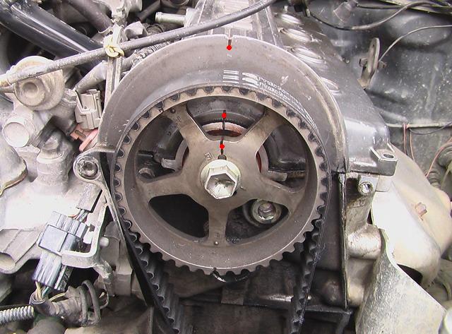

вот
на какую метку ставить?

так а ты же снимал шкиф коленвала? ты не помниш метки эти про которые мы говорим сходятся между собой или нет?
просто думаю может обойтись без снятия шкифта??

Ответ: Помогите разобраться с проблемой двигателя G16A
сам недавно мучился переделывая за сервисменами..
фотка неудачная, там не поймешь какие метки красным отмечены.
тебе нужна метка Е которая стоит ближе к внешнему краю звезды распредвала. при этом штифт должен быть в нижнем пазу звездочки. (на звезде рапреда два паза).
для отврачивания-заворачивания звезды на коленвале я стопорил через лючок на коробке - ключ на 27 по моему очень хорошо подошел.

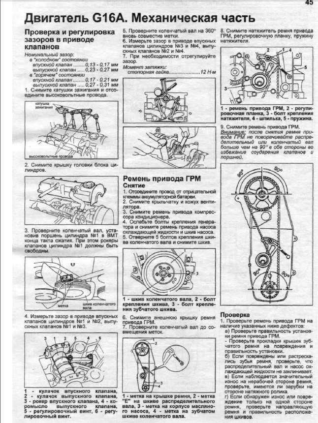

вот так проводить регулировку клапанов? или как по другому?
вот
Не знаю как здесь рисунок корректировать, но нужная метка ровно на напротив на 180 гр. Как регулировать?? Да очинна просто. совмести метку по внешнему венцу шестерни(там где ремень) с меткой на ГБЦ (вверху). И для удобства подели шестерню на 4 части (ч\з 90 гр, нарисуй чем нить) опорная заводская метка. Ну и фсе рыгулируй поворачивая вал дальше по азбуке.

какая именно??
если говорить про распред вал то е которая находится дальше от центра (при одном положении шестерни на распредвале) даст нам ВМТ 1го цилиндра, но если шестерню поставить в другом положении то ВМТ 1го цилиндра будет уже Е которая ближе к центру, сегодня проверил )), мне важно порядок регулировки клапанов цилиндров, а он верен с мануалом?
вот на твоей фотке, от того места где отмечено красным ровно на 180 гр. видиш внизу метка пропилена по внешнему краю? вот ее совместить с верхним пропилом ГБЦ. Порядок регулировки по мануалу, зазоры не менее 0,1 и не более 0,15. ну фсе жеж очинна просто, не панимаю в чем затыка????

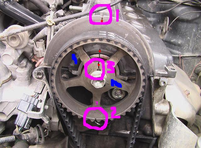

вот
извините, но Вызапутались в метках на шестерне распредвала.
Там есть две группы меток - "Е" и "I"
-метки "Е" -одна -метка "Е" возле цетрального болта около выреза
под штифт (на рисунке -сиреневый кружок №3)
и соответствующая ей метка "Е" на венчике шестерни (сиреневый кружок №2)
На заводе устанавливают шестерню на штифт распредвала пазом с меткой "Е"
и совмещают метку "Е" на на венчике шестерни с меткой на крышке ГБЦ
(сиреневый кружок №1)
у Вас на рисунке внешняя метка "Е" внизу(сиреневый кружок №2)
, а должна быть вверху...
А метки "I" -вообще запасные.( на рисунке - обозначены синими единичками)
Когда я недавно перебирал движок, у меня оказался ослаблен центральный болт шестерни распредвала и разболтан паз с меткой "Е".
Я установил шестерню пазом с меткой "I" на штифт, и выставлял распредвал по
внешней метке "I" , и всё ОК!
Просто многие спрашивают, зачем там столько меток)))

нашел проблему почему все так криво получалось(((((( плачевна(((, щас видео скину посмотри что можно сделать

так вы сами крепление распедвала не трогали?
на СТО прикрутили так?
Ещё раз отмечу , что по видео и вашим фоткам
метка "Е" на краю шестерни внизу, а должна быть вверху...
Если вы сами это не меняли, значит
стоошные мастера просто не знали, как правильно выставить распредвал и
где рабочие метки на шестерне,
выставили криво на 180 градусов, а потом подбирали положение распределителя , "шоб завелось"(((

на вашем первом видео в посту №27 на 28...32 сек видно, что метка "Е" внизу,
а выговорите, что "все нормально ставил"
какие могут быть зазоры, если распредвал развёрнут на 180 град
