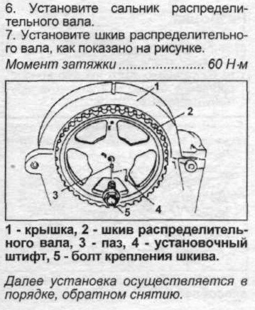

,распредвал ставиш так,чтоб круглая шпонка(5мм диаметром кажись)была вертикально вверх
вот смотри что по мануалу прописано, штыречек должен быть в низу)), кстати я так и ставил неведая что это веро, т.к. удобней)
и момент 11 нт.м

Ответ: Помогите разобраться с проблемой двигателя G16A
а тоже самое,180 гр.разница.
будеш ставить обрати внимание,в этом положении(пипка вверху или внизу)он выпирающей частью кулачков будет давить на четыре клапана
а 11 нм не поймаеш простым динам.ключом,а вот 15 нм видно,это вообще важный момент,если перетянеш-зимой может заклинить вал,недотянеш-будет разбивать постели.И с болтом аккуратней,больше 65нм лучше не тянуть,чугун коварный металл.
