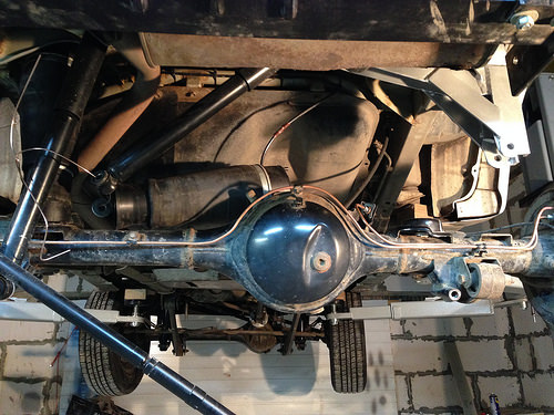

А почему все ставят демпфер поближе к редуктору, а не на длинную межколесную тягу?
потому что надо крепить второй конец демпфера на мосту, т.е. крепление на нем варить, а если к редуктору, то на раме ни че варить не надо, я так думаю.
на хайлюксе например штатный демпфер закреплен именно на межколесной тяге.

Можно поставить демпфер и на приводную тягу и на межколеску, только от трясучки на руле это не спасет :)

Удлинил верхний крепеж задней панары на 7см. Выглядит мощно, держится тоже. Как че придумаю с передней - сразу отпишусь.[DOUBLEPOST=1419524671,1419367234][/DOUBLEPOST]edit 10.01.2015. Уже откатал две недели на скоростях 80-110 по разным дорогам(переход от идеального асфальта до убитого и обратно). Шимми поймать не удалось! Даже мелкое биение пропало!(тут видать шайбы шкворней постарались).Но т.к. кидает из стороны в сторону(ну в сравнении с тем что было раньше конечно) из за дикого смещения(туда-сюда) переднего моста. Перед(панара-тяга) делать буду обязательно!
