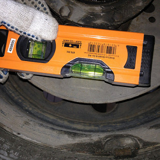

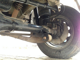

Кастор при лифте 11-12см(54см арка-ступица):
Перед с лева - зад с права от фото. Судя по уровню - кастор завернул даже больше чем надо(фото немного завалено но на деле градуса на 2 больше чем горизонт).
Фото кастора(усилить перенос дырки еще не успел). Я это к тому что кастор в моём случае не влияет на шимми! Т.к. в стоке он почти горизонт а при лифте в 5-7см градусов на 10 в плюсе(вроде в плюсе). И нифига нету шимми! А при лифте 11-12 он всего 2-3 градуса от горизонта - и шимми есть!
Теперь моё мнение::grin:
В стоке у меня было биение руля! Наконечники всех тяг отличные, все резинки всех рычагов тоже новые(оригинал). А вот что там со шкворнями я не знаю.(как проверить пока тоже не знаю...). Но так как панары были максимально параллельны земле(правильная работа панар с минимальным уводом мостов итд) - они не давали биению(возможно из за шкворней) превращаться в шимми. А после лифта в 11-12см мои панары с тали далеки от параллельности! И привет шимми!
