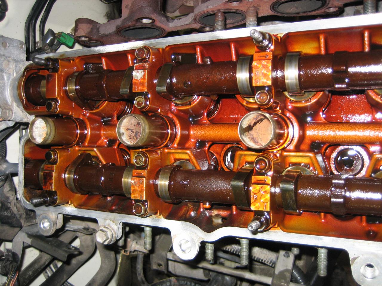

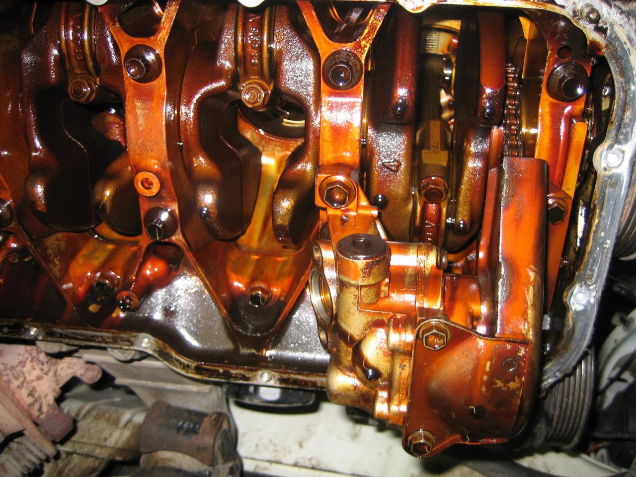

Разбирал/перебирал много двигателей ,на приличной синтетике состояние всегда лучше. Мое авто ушло к нам с американского аукциона при пробеге 97 тыс миль (в России на спидометре уже гордо красовалось 48700 Злость!). Состояние на тот момент не сфотал,но было грязно. После нескольких смен (2-3 тыс км) синтетики : Изображение 002.jpg
Давление на ХХ при включенном "D" стало 1,5атм , было 0,9-1,1атм.
P.S. У Вас что, клавиша Caps Lock запала?:D

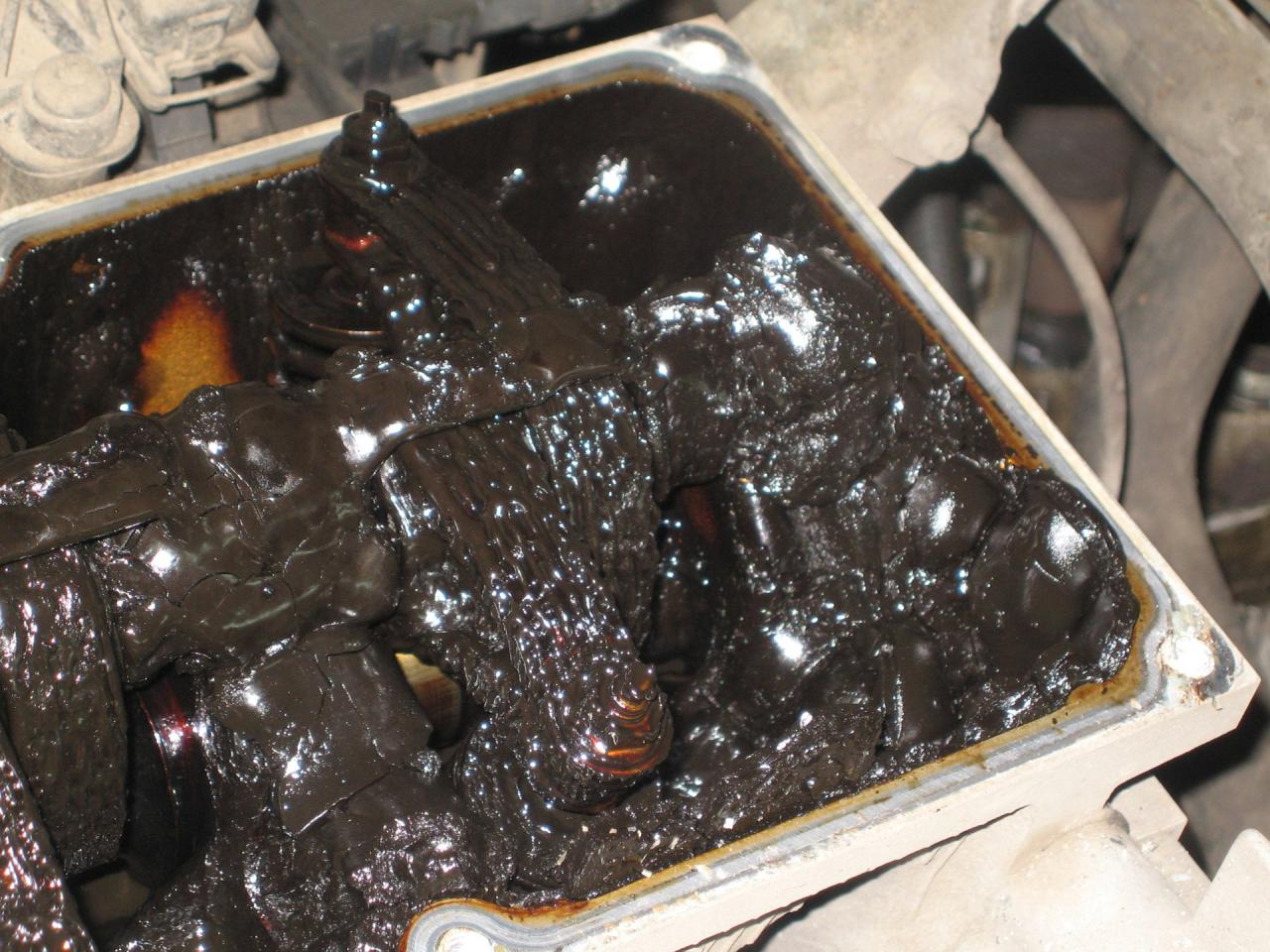

Ответ: какое масло лить в H27A Синтетику или минералку????
Браво! Айтак ответь тогда_что лить то в наши машины???;)у меня по ходу такая же как твоя -по движку уж точно!!!;)
уж больно не хочется такого же как на фото !!!!!!!!
Ptizelov
27 Апрель 2011
3,600
612
Москва ЗАО
Tracker J20 АКПП 99 гв
Вопрос выбора масла (учитывая рекомендации изготовителя авто) - дело интимное :D.

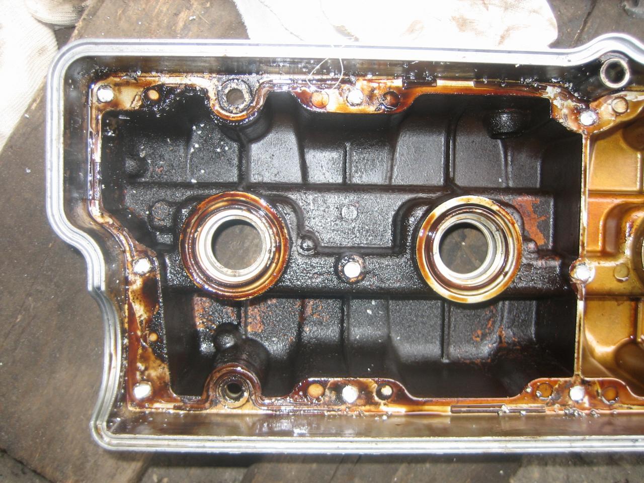

Простите!!!!ещё вопрос:как узнать о состоянии движка(нагар и слой лака на стенках) не разбирая его?на масле не экономил "кастрол" в основном,но и "ессо" было и "мобил" последнее залил по совету друзей "енеос 0w40" все морозы заводился без проблем,но в качестве всё равно сомнения!!!:(
Ptizelov
27 Апрель 2011
3,600
612
Москва ЗАО
К сожалению,через маслозаливную горловину Вы увидите только маслоотбойный щиток.Если очень интересно,ищите сервис с эндоскопом,заодно и состояние сетки хона в цилиндрах посмотрите.Вообще-то ,снять/поставить клапанную крышку - дело одного часа,я распорку не снимаю.
Eneos вполне приличное масло и ,по слухам, подделок еще не встречалось. Я себе ATF от них лью,жалко что японское пропало - теперь к нам корейское идет...
Castrol (а точнее его клон поставляемый в Россию) об...ся у нас лет пять-семь назад. Особенно ругали Magnatec (позиционировался как панацея для двигателей б/у и уши его появления явно торчали из Польши - тогдашнего лидера по перепродаже б/у авто из Европы) ,разработка и поставка которого к Castrol имела весьма призрачное отношение.
Если не лень посмотрите,подумайте (где-то уже было,но продублирую) : http://www.2112.ru/showthread.php/23726-Фотографии-двигателей-после-использования-различных-масел? Основная мысль : чем короче срок замены - тем чище!
