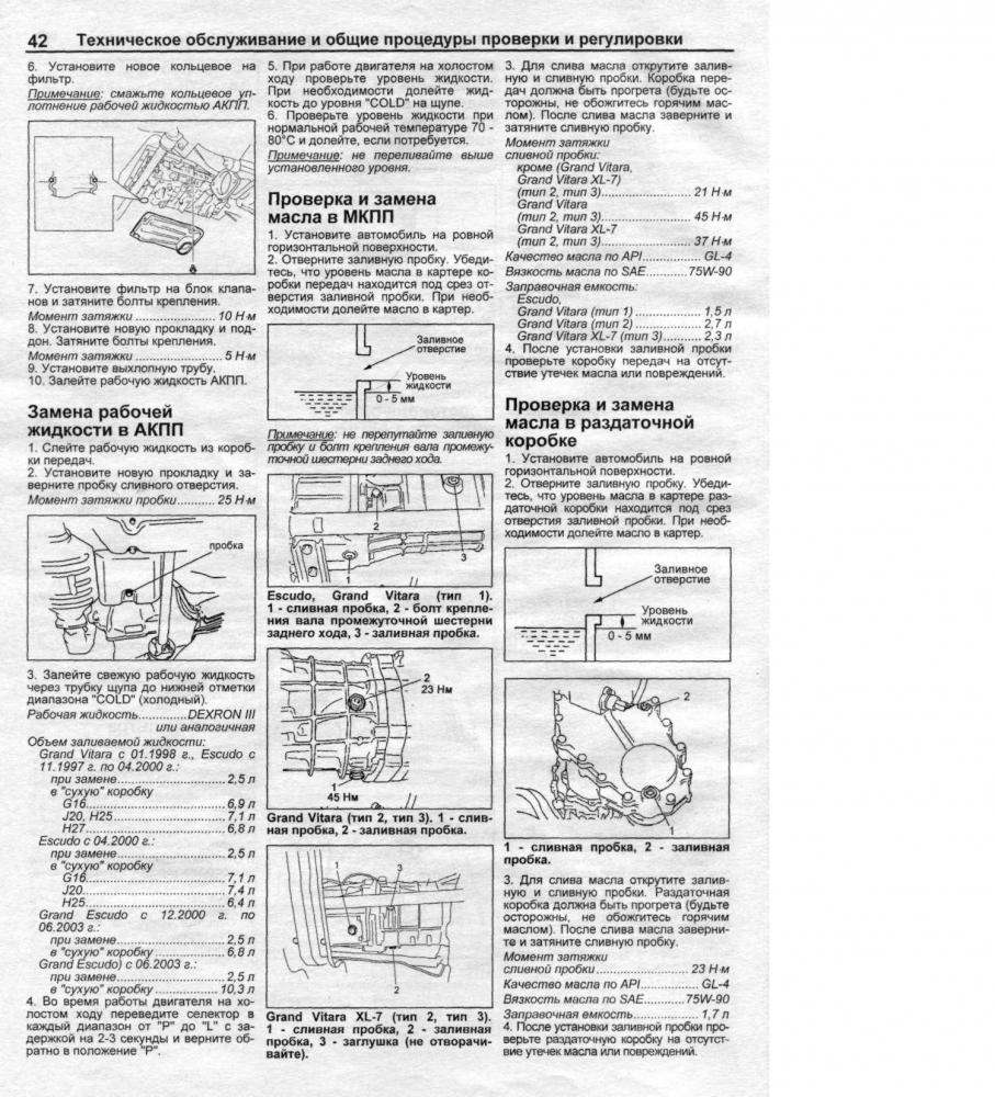

Ответ: масло
Поищи в инете:
Manual_Suzuki_Vitara_xl-7_Escudo. Будеш про свою машину знать больше.
А по вопросу смотри.
