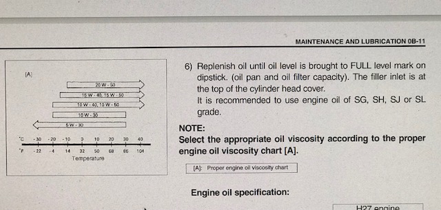

Друзья, так какая минимальная классификация по API допускается в наших моторах? В имеющемся у меня букваре (русский общий мануал), на который до настоящего момента я ориентировался, указано "не ниже SH", однако, английский родной сервис мануал допускает: SG, SH, SJ, SL.
Просто есть несколько канистр масла классификации SG. Лить, или не лить?
Русский общий мануал:
Английский родной Сервис мануал XL7:

Указанные классификации по api разрешаются в том числе при условии указанных же в мануале пробегов или моточасов..... При уменьшении классификации масла по api просто уменьшается его ресурс. Лейте хоть минералку sg только следите за сработкой загустителя и ресурсом присадочного комплекса. Если уработается за 3000км или 150м/ч значит так, от применяемого топлива фильтров и состояния и настройки топливной или воздушной системы многое зависит. Если форсы льют и бенз г....и фильтр забит....то умрет оч быстро....и тд....Наши моторы не особо "горячие" отсюда и угарать при штатном использовании не должно. А про экологию и катализаторы....-если масло не ест то и фатального ущерба им не будет.
