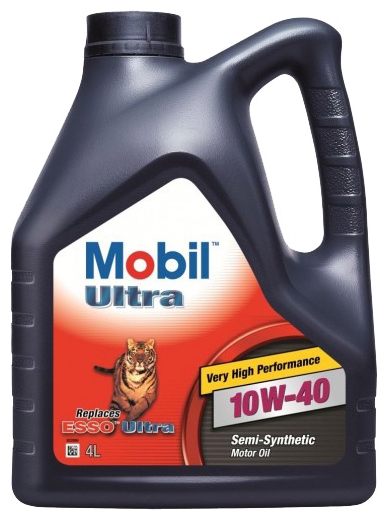

Заливать масло фирмы BP наверно не стоит, хоть и нефтяная компания, но масло делать не умеют. Да и 5w30 думаю не для Краснодара, лейте лучше 10 w30, 10w40 приличных фирм из не дорогих можно и Газпром и Лукойл, по дороже LiqueMoly с молибденом, Мобил/Esso,

ну, да, завод Esso и масло esso бюджетное и расрученый лэйбл Mobil. Вполне приличное мало, много лет делают, много лет стабильное качество.
Это же не отрава от BP с лэйблом Castrol :))) жижа еще та, похуже старого советсткого масла.
Лично мне по душе LiquiMoly Зеленое, оно в банках по 5л продается, а мне на V6 надо 5 литров. Да и молибден защищает и создает плотность при жаркой погоде, движок долго служит. Ну а если навалом какогото масла и нужно его сделать приличным, то советую присадку SMT-2, очень хорошо зарекомендавала.
