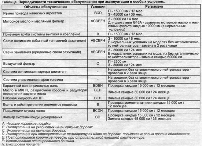

30килокилометров или 2 года.. странно.. блин.. кому вериить ?:) - мне тут грят - каждые 10 тыщщ км ... послушаю еще - кто как часто жидкость меняет.
ZAlek
13 Март 2006
575
68
Королёв
Vitara, 2002 год, 5 дв. J20A 16V
Через 30000 км, замена 2,5 литров жижи.
А 30000 км или 2 года, так это у кого как, я 30000 км за год проехал
GraVitator
4 Май 2007
156
Нижний Тагил
В руководстве вообще написано "менять каждые 165тыс км".Но это ипонцы конечно загнули,и наверно раз в 60 тыс надо менять.
Andrey98
31 Август 2006
981
3,301
Москва, Фили-Давыдково
Я вообще сторонник менять почаще. Меняется ведь только 30% жидкости, т.е реально имеем некоторую смесь из старой и новой при смене обычным методом. У минерального масла быстро срабатываются присадки, поэтому менять его нало чаще. Эльф, кстати одна из лучших минеральных жидкостей АКПП. При городской езде, надо менять по времеи, а не по пробегу.
Т.е. я бы рекомендовал раз в год. Это не затратно.
