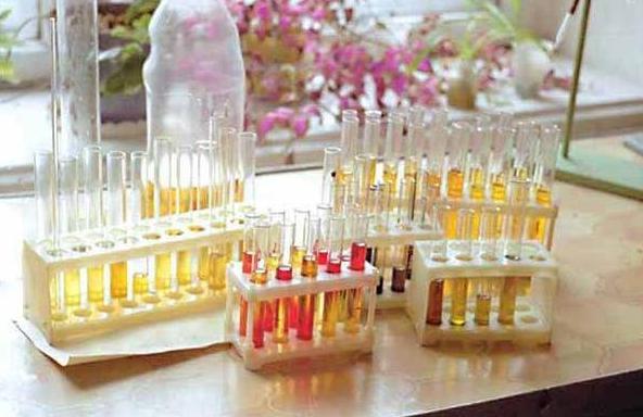

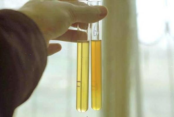

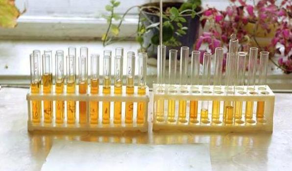

[FONT=VERDANA,ARIAL,HELVETICA][SIZE=-1]Материал (Евгения НОСОВА, к.т.н. доцент кафедры АТ ИрГТУ.) исследований кафедры «Автомобильный транспорт» ИрГТУ, которые проводились на протяжении 6 месяцев преподавателями и студентами специальности «Автосервис» в испытательной лаборатории нефтепродуктов.[/SIZE][/FONT]
[FONT=VERDANA,ARIAL,HELVETICA][SIZE=-1] Уже ни для кого не секрет, что эксплуатационные свойства масел на синтетической основе настолько высоки (особенно зимой), что многие автомобилисты не представляют существования без столь полюбившейся «синтетики».
Начать надо с того, что минеральная и синтетическая основы в чистом виде (без присадок) без труда смешиваются друг с другом в разных пропорциях. Именно это положительное свойство и позволяет создавать полусинтетические продукты. Однако современные моторные масла представляют собой сложные композиции, включающие присадки различного функционального назначения. Именно наличие в масле присадок приводит к необходимости изучения их совместимости.
Можно с уверенностью сказать, что в смешиваемых маслах происходят непредсказуемые изменения свойств. Вряд ли кто из автовладельцев захочет залить в двигатель масло с неизвестными характеристиками, поэтому специально смешивать моторные масла и экспериментировать со своими моторами естесственно не рекомендуется.
Для получения большего эффекта на первом этапе исследования смешивались синтетические и минеральные масла в соотношении 1:1. В 10 пробирок было залито синтетическое масло и добавлено такое же количество минерального масла российского проиводства, а еще в 10 — минерального масла зарубежного производства. Масла сразу расслоились ровно посередине. Без механического воздействия (помешивание стеклянной палочкой) самостоятельное смешивание было невозможно.
[/SIZE][/FONT][FONT=VERDANA,ARIAL,HELVETICA][SIZE=-1] Синтетические масла в смеси с российским маслом сразу потеряли прозрачность, стали более густыми (изменения весьма ощутимы, в отдельных случаях можно было говорить о гелеобразном состоянии полученной смеси), а в некоторых пробирках появились хлопья (Elf, Visco, Petro Canada, Mobil). Нет сомнений в том, что в пробирках происходят химические реакции. Особо отметить следует масло Castrol SLX. Его так и не удалось смешать — после помешивания полученный продукт быстро расслаивался. Однородной структура так и не стала. Примечательно то, что этот результат наблюдался не только при смешивании с минеральными маслами, но и в смеси с синтетическими продуктами. Это говорит о настолько оригинальном составе присадок данного масла, что говорить о какой-либо их совместимости не приходится.
В пробирках, где смешивались синтетические масла с зарубежным минеральным маслом, изменения были менее заметны, хлопья не появились нигде, однако масла стали более густыми и менее однородными, чем в исходных состояниях.
[/SIZE][/FONT][FONT=VERDANA,ARIAL,HELVETICA][SIZE=-1] Разница хорошо заметна: в правой пробирке смесь мутная — явный признак несовместимости.
На втором этапе исследований масла уже смешивались в другой пропорции: сначала 80 процентов синтетики и 20 процентов минерального масла, а затем наоборот — 80 процентов минерального и 20 процентов синтетического масла. Такая пропорция не случайна — считается, что при замене масла в двигателе всегда остается несливной остаток, который может составлять от 7 до 25 процентов объема смазки.
Полученные смеси легко перемешались, и заметных изменений не произошло. Затем все смеси нагревались до 2000С, охлаждались и опять нагревались, после чего отстаивались и так далее. Итог всех этих «мучений» — видимых изменений в пробирках так и не произошло.
[/SIZE][/FONT][FONT=VERDANA,ARIAL,HELVETICA][SIZE=-1] Можно предположить, что если в масло попадет еще меньшее количество другого масла (7-10 процентов), то это вряд ли серьезно повлияет на свойства исходного масла. Чтобы как-то подтвердить или опровергнуть это предположение, необходимо сослаться на какой-либо показатель качества моторного масла. За такой показатель была принята оптическая плотность масла, определяемая на фотоэлектрическом фотометре КФК-3. Сначала определялась оптическая плотность для каждого из образцов синтетического и минерального масла, а затем их смесей.
Получилось, что при добавлении минерального компонента (20 процентов) в синтетическое масло значение оптической плотности снижалось на 10-19 процентов, а при добавлении синтетического компонента (20 процентов) в минеральное масло значение оптической плотности увеличивалось на 5-10 процентов и приближалось к значениям, соответствующим полусинтетическим маслам.
Исходя из теории разбавленных растворов, степень отклонения изучаемых показателей может быть связана с усилением или ослаблением межмолекулярного взаимодействия между частицами присадок в масле. Попросту говоря, свойства синтетического масла будут снижены при попадании в него минерального масла. Выше уже говорилось о том, что чистая синтетическая и минеральная основы (без присадок) хорошо смешиваются между собой (!), а вот присадки могут вступить друг с другом в конфликт.
Попадание небольшого процента синтетического компонента в минеральные масла незначительно изменило оптическую плотность последнего, а значит, и свойства масла практически не изменятся, а в некоторых случаях могут даже улучшиться.
Минеральные с синтетическими
Нельзя забывать и о том, что любое масло, будь оно минеральное или синтетическое, имеет в своем составе сбалансированные композиции присадок, и появление инородных компонентов может привести к разбалансированности свойств.
Были также произведены эксперименты со смешиванием синтетических масел разных производителей в пропорциях 80:20. Каких-либо серьезных изменений в полученных продуктах не происходило.
Все, о чем говорилось выше, относится к новым, неработавшим маслам, а на самом деле добавка (объемом в 7-20 процентов), попадающая в новое масло при замене, является отработанным маслом, и как она повлияет на свойства свежезалитого масла, это еще вопрос. Смешивание же можно считать допустимым только в экстраординарных ситуациях (необходима срочная доливка, например). При первой же возможности масло следует заменить.
