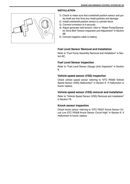

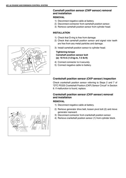

Заказ подтвердил, сказали что должен вроде пойти. Да и по сервис-мануалу рисунок самого датчика вроде тоже совпадает. Ждать 13 дней...
Пофоткал. Смотрите. Стрелкой указано где он находится.
Вид сбоку
Пунктиром обвёл датчик
К сожалению фотка самого датчика не получилась - смазанная.
ВО! Прикладываю картинки из мануала, где про него говорится.
