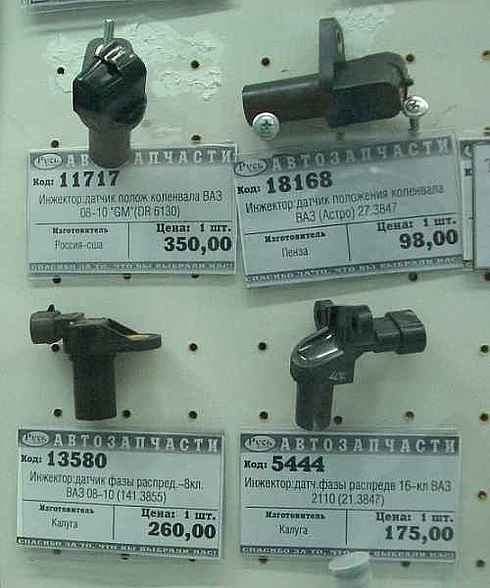

Вот на другом форуме нарыл фоток, мой выглядит также. Фотки плохие, но...
Вот один товарищ сфоткал в магазине. Как и предполагал Вагонистый - очень похож на датчик "десятки"
Ваши мнения?!

имхо 2 варианта на вскидку:
- приходим в магаз - с датчиком и линейкой = проверяем полное соотвествие с ВАЗовским. При сходстве покупаем и пробуем.
- (очень неэкономный) заказываем на ексисте 33220-50G02.
а что это у нас Денис куда-то пропал?
Yacobsson
Изменил Сузуке. Временно.
12 Июль 2006
801
3,369
Денис тихо офигевает и пытается сообразить, что делать.
ИМХО, первый вариант можно попробовать.
