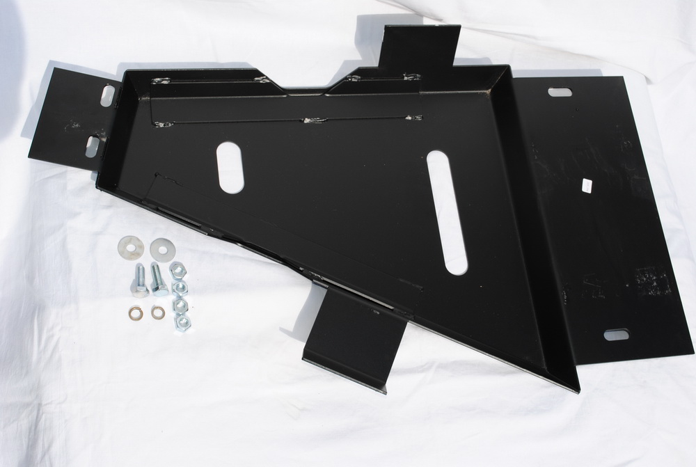

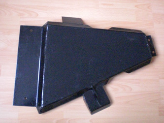

    Я вот собрался ставить защиту от Спринтера. Теперь даже незнаю. Побаиваюсь... Нашёл две фото его защиты. Какую ставить? И ставить ли вообще?

    ставить ставить. за 5 лет на форуме - первый случай пожара. а вот случаев сломанных раздаток - десятки.
    мне все-таки кажется, что дело не только в защите. Что-то на машине вспыхнуло из-за затлевшей травы на раздатке.
    Самол, а эксперты-пожарники машину не смотрели?

    Роме я эту тему озвучивал и в прошлых ветках есть доработка его для тех кто ездит по высокой траве (срезают задний бортик защиты)
