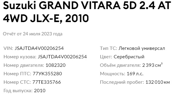

Здравствуйте, вижу что тема уже почти заглохла в силу прошедших лет, но есть большие переживания за двигатель.
Подскажите пожалуйста, двигатель с номером J24B-1082ххх можно отнести к группе риска? Планирую купить эту машину, вроде всё прозрачно по истории и год выпуска 2010 (но точный месяц неизвестен, пока только номер двигателя знаю).
Так понимаю, что последние пару лет замена двигателя это просто финансовый приговор.

Добрый день, Пришлите VIN или полностью номер ДВС планируемого к покупке автомобиля.
Двигатель J24B-1082320
Вин JSAJTDA4V00206254

Вроде всё сходится по автотеке.
2010 год - будет всё нормально, можно покупать. Масло получше в него после покупки, и антифриз сразу на карбоксилатный с промывкой поменять.

Правильный ответ может дать только производитель, попадались машины и 2010 года с трещиной. С какого номера двигателя проблему решили неизвестно. К слову, у меня трещина появилась внезапно ровно через 9 лет аккуратной эксплуатации, только дилерское обслуживание с оригинальными жидкостями. Возможно новый хозяин читал эту ветку, т.к. при покупке выбирал авто именно с замененным шорт-блоком. Если и сейчас читает - передаю привет (149).

Дата производства автомобиля: 201003
Машины 2010 года с трещиной не попадались. История обслуживания автомобиля в ДЦ заканчивается на пробеге 87878 т.км., в 2017 году.
