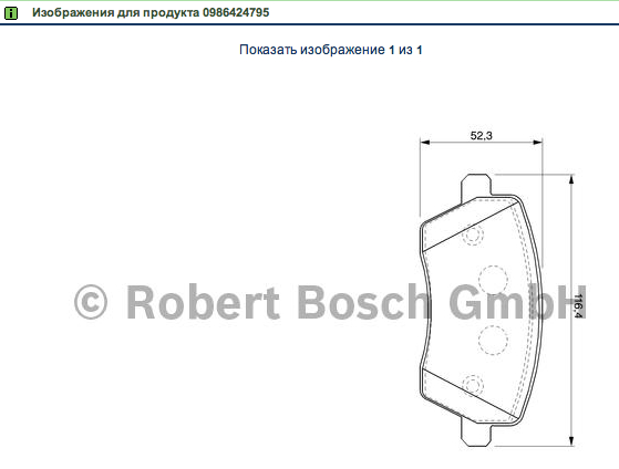

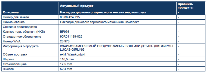

Передние тормозные колодки
У меня только такая инфа
Передние тормозные колодки Bosch на Suzuki Splash
Пожалуйста, прежде чем заказывать, перепроверьте ее!
