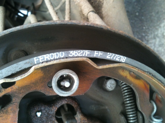

Купил задние колодки, для замены, ATE 03.0137-0466.2, оказалось зря.
Вот состояние установленных:
Не возьмусь сказать, что они установлены с завода и замена не проводилась, но направляющая, при развальцовке ступичной гайки, мной была заметно поцарапана. До моего вмешательства повреждения отсутствовали.
И, да, если сами соберетесь менять задние колодки - поменяйте ступичные гайки.
Я думаю, что не менялись, т.к. на моих нанесена аналогичная маркировка.
Там, кстати, с маркировкой есть один интересный момент.
Нет ли ещё фотографий с более общим планом? Лучше всего весь узел в сборе.

Sprash, нет, общий план не делал. В барабанах дикий срач.
