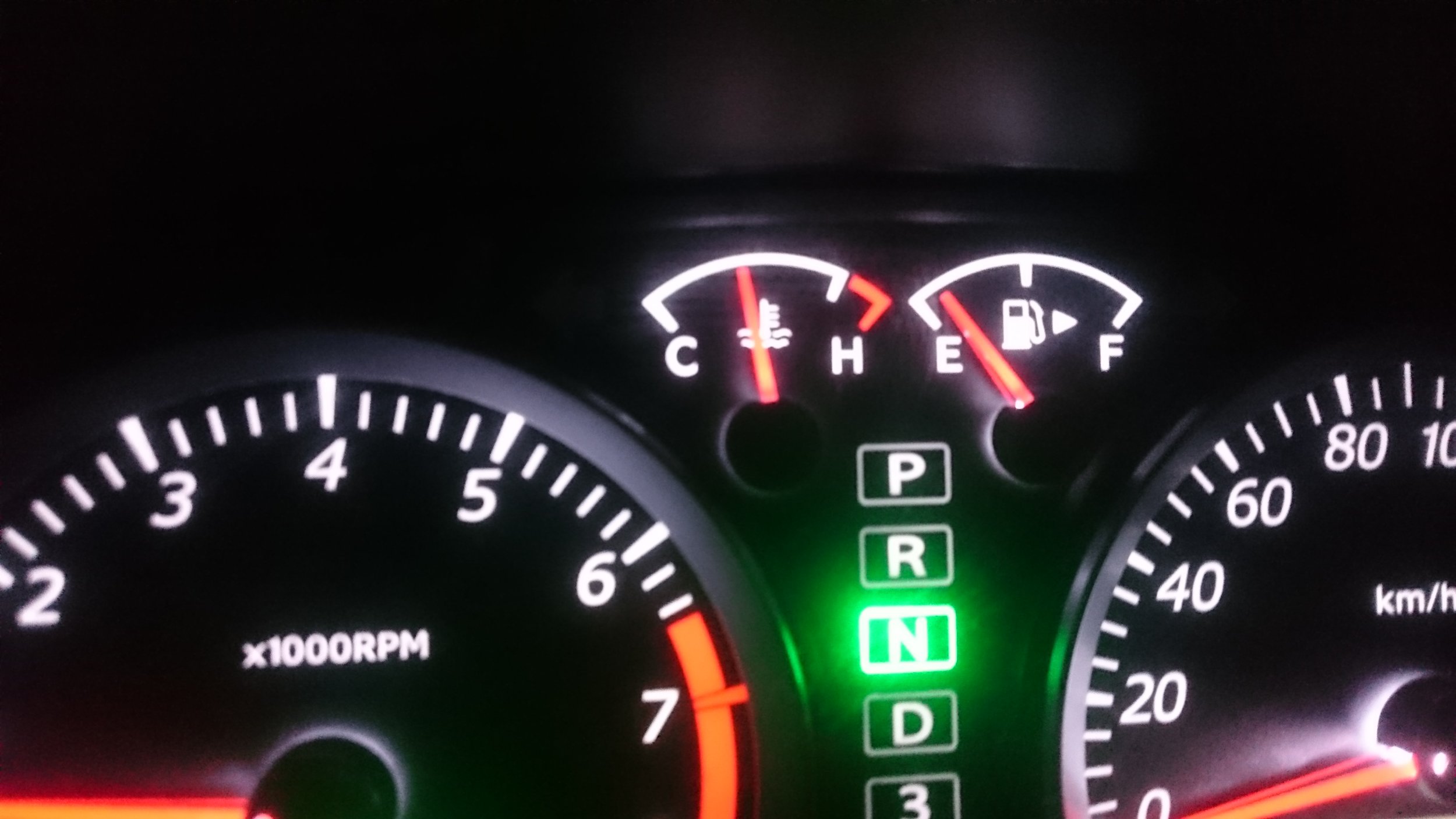

Вроде и машина не старая 2013 г.в., пробег 20 т.км. а печка чуть теплая. Да и температура ОЖ по-моему маловата. Что скажете? DSC_0086.JPG
Полностью прогрета, за бортом -20 гр.

Термостат смотрите. Может заклинило в открытом виде
Это нормальное положение стрелки.
Начинайте с салонного фильтра, если стоит. Он бывает забивается наглухо и просто обдув плохой.
А так и на более свежих машинах фокусы случались, любит у нас народ всякие говно-присадки всюду лить, потом страдать ))
