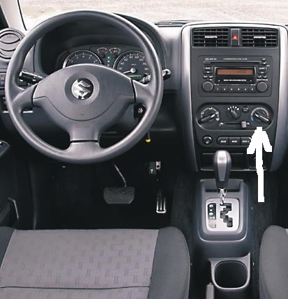

Должна была прокачать! Кран стоит перед радиатором печки,а управление ручкой в салоне 41927_img.jpg

Может просто забыли привод крана прицепить к задвижке?
