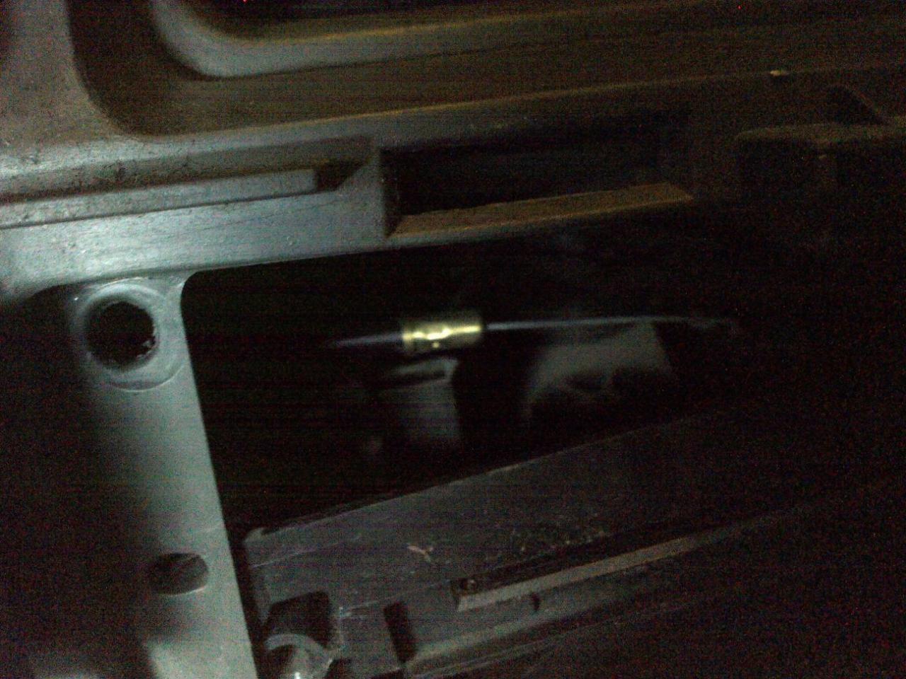

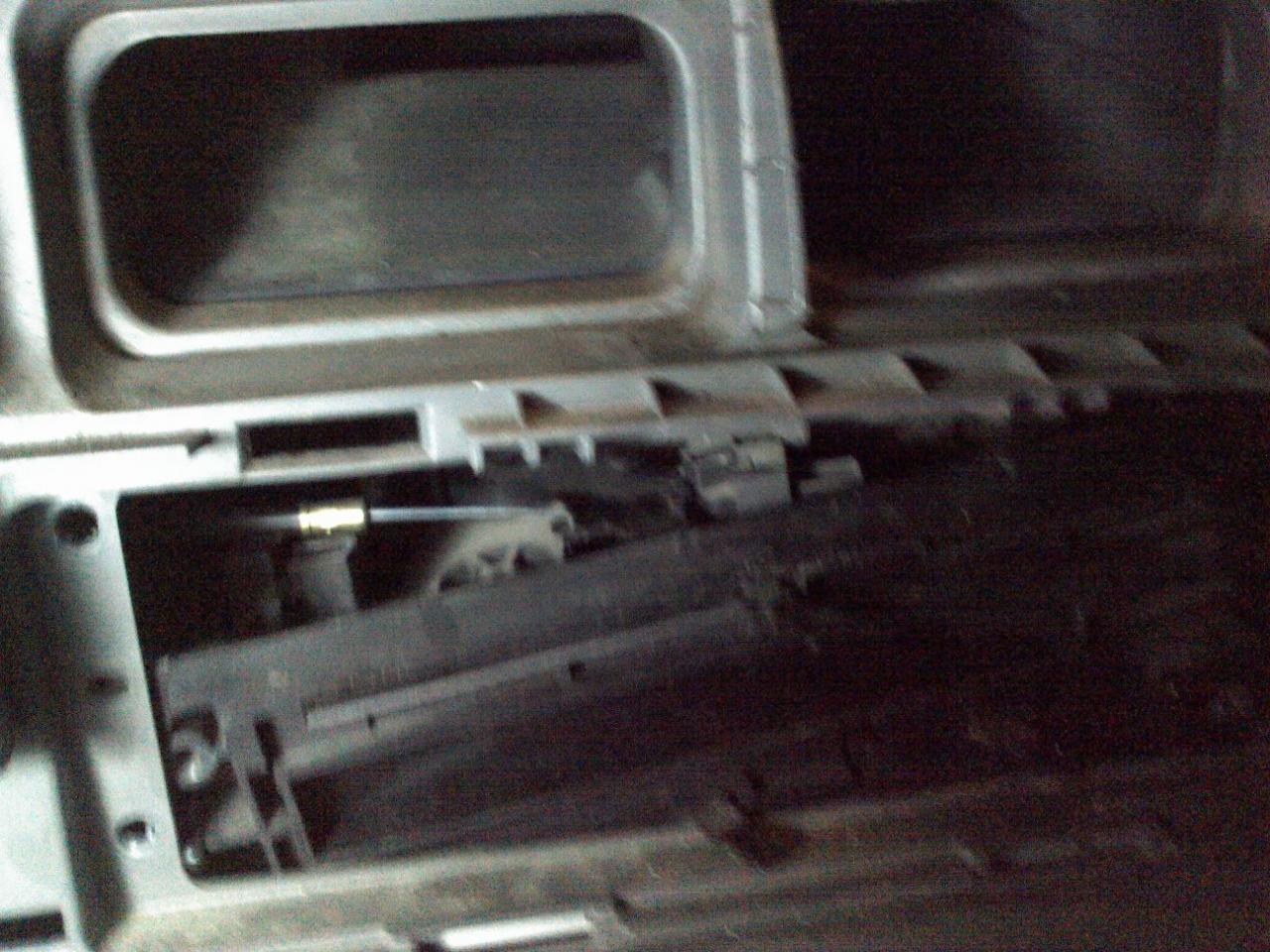

Здравствуйте! Возникла проблема с блоком управления отопителем. Изначально все было хорошо, но спустя какое-то время стал клинить переключатель режимов обдува, не переключается в крайнее правое положение, обдув стекла. Сначала переключался, но очень туго. Потом совсем перестал переключаться. При попытке посильнее его повернуть раздался щелчок, после чего перестало включаться крайнее левое положение, режим обдува как бы "съехал" на одно положение, а тумблер переключения теперь не фиксируется в крайнем левом и крайнем правом положениях. То есть если тумблер выставить в эти положения, то он пружинит на половину положения назад. С чем может быть связано заклинивание? Как снимается блок управления отопителем и обязательно ли его снимать чтобы исправить данную проблему? Проблема возникает уже второй раз.

до того как разбирать, я бы залез под торпеду и проверил тросики печки на предмет свободности...
а для того что бы получить помощь в разборке панели, необходимо указать год выпуска машины.....
панели то разные

У меня авто 2005 года. Я узнавал в Катане, они говорят, что дело как раз в тросиках. Где-то цепляют. Приближаясь к зиме, проблема становится все актуальнее.

под пепельницей есть 2 шурупа, откручиваем их,снимаем квадратную рамку ,
под ней остальные шурупы которые крепят панель
надо вытащить пепельницу,там ещё один шуруп

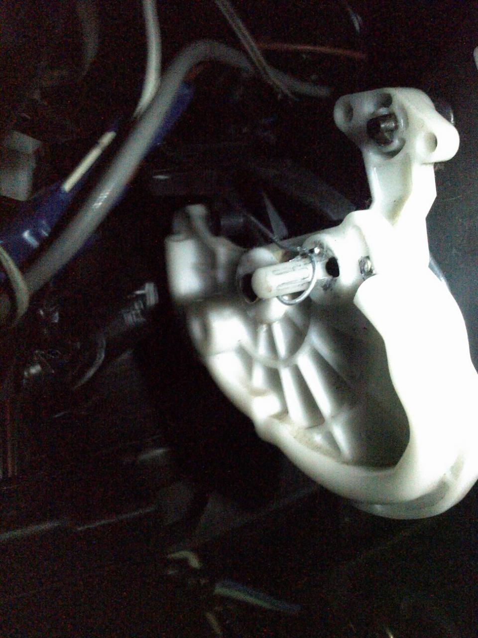

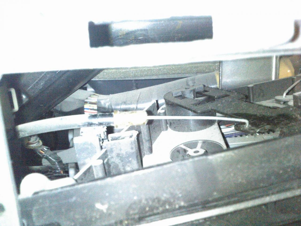

у меня та же фигня! только дело не в тросике!
сегодня залез, проверил все тросы и тяги - все в порядке... попытался руками подвигать заслонки- двигаются во все положения, кроме положения "на лобовое стекло". по-ходу придется корпус отопителя половинить (((
Если нужны будут какие-нибудь запчасти к нему, то может быть смогу помочь. У меня первый раз когда проблема такая возникла, я тогда ручку переключения режимов вообще отломал. Потом заменил блок управления, а старый у меня остался со всеми внутренностями.
