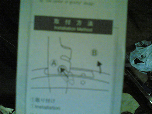

    Задний дворник поставил от тоёты, название не помню, он чуть больше, но запас все равно есть, крепеж такой же. Теперь почти все стекло чистое. покупал в Кунцево, 305 руб
  11. srednij
    13 мар 2007
    Ответ: Дворники
    От какой тойоты не знаю, может фото поможет. Там передние и задний. Работает оч хорошо. Задний только все-таки сверху в морозы немного не дочищает. Надо менять пружину.
