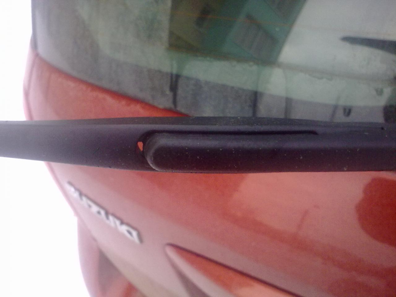

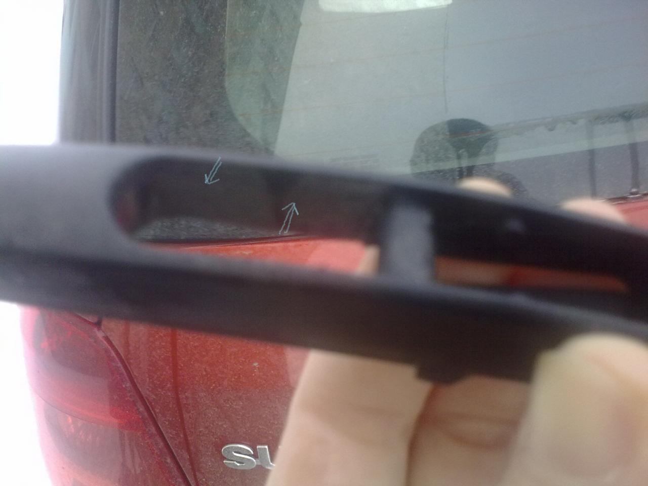

Проблема задней щетки SX4
Привет всем. Вот решил не большую проблемку с задним дворником, чтобы чистил всю зону под щеткой. Снять щетку , пройтись мелким натфилем с внутрених боков, чтобы щетка болталась в месте крепления. Фото прилагаю. Мне помогло:thumbsup:

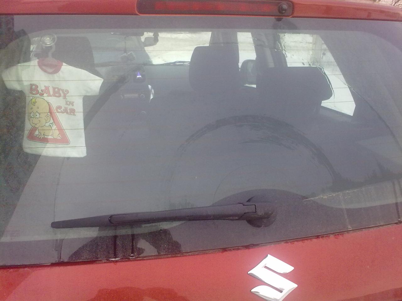

Ответ: Задний дворник
Всем привет, на днях в Ексисе заказывал себе вот такую щетку, поставил и теперь чистит почти под самый верх - очень доволен, а инфу про нее нарыл на каком-то параллельном форуме.
... на днях в Ексисе заказывал себе вот такую щетку... инфу про нее нарыл на каком-то параллельном форуме...
На этом форуме всё есть... если внимательно читать сообщения (например выше пост #54 ), то была бы вам экономия, так как самый оптимальный вариант щётка на 12".
эта вроде на 14 хотя могу и ошибаться, а всала как родная и состойт из 3-х частей, а наша из двух если надо то могу и фото выложить
эта вроде на 14 хотя могу и ошибаться, а всТала как родная и состоИт из 3-х частей, а наша из двух если надо то могу и фото выложить
Лучше выложите фото не щётки, а неочищенную площадь зад. стекла (при езде по грязным дорогам и в зимний период) РУЛЮБЛИН!!
