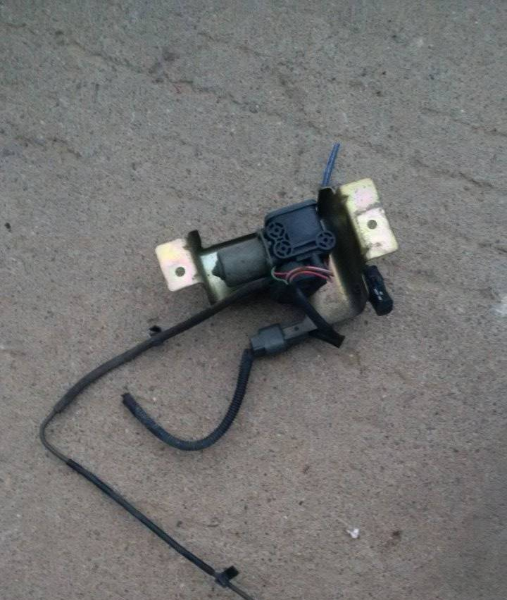

Сегодня выбрался посмотрел. сгорел моторчик.
Теперь буду искать.[DOUBLEPOST=1544280803,1544175284][/DOUBLEPOST]Вот нашел вроде такой? клап.png [DOUBLEPOST=1545816089][/DOUBLEPOST]Отремонтировали насос. Работает. Походу хана мембране.

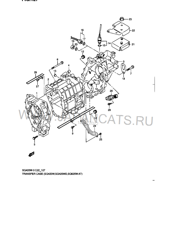

А ещё вопрос: когда смотришь снизу на раздатку, - то там болтается какой-то кабель с разъёмом. Как я понимаю по схеме, - это или 16, или 14. Скорей всего, - 16, т.к. при переключении на понижайку не горит индикатор 4WD-L. Горит только 4WD, при режимах 4WD и 4WD-L. Сама понижайка работает. CImage.ashx.png
Подскажите, пожалуйста, - куда должен подключаться этот кабель.

сам столкнулся с проблемой включения ПП. Насос крепится с обратной стороны бампера - открыт всем ветрам.
Мотор насоса и должен работать ~30 сек, далее срабатывает защита от перегрева и он сам отключается.
Если мембрана и трубка исправны, то этого времени более чем достаточно.
Можете зажать выходную трубку с насоса, должна загореться лампа на приборной панели.
Если насос включается, то датчик 2Н 4Н на раздатке абсолютно исправен.
У Вас порвана мембрана(муфта). Их два вида, легко проверить по вину; отличаются расположением крепежной пластины.
