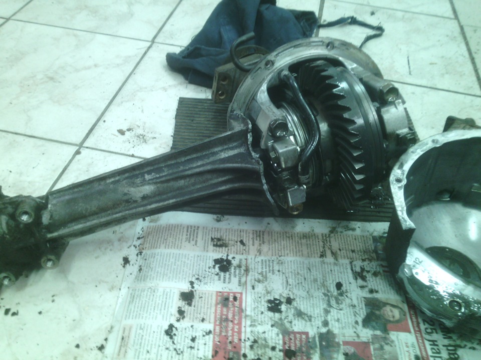

У меня была похожая ситуация, мост включался на некоторое время и затем отключался. Виной тому стала дырявая мембрана.
Продиагностировать помог совет от Nikon:
"Диафрагму/мембрану проверить можно так:
Окончание сапуна переднего редуктора (в заводском исполнении находится около верхнего правого угла радиатора) поместить в ёмкость с жидкостью (я во флакончик со спиртом помещал), включить зажигание и ПП. Если будут пузыри воздуха, значит мембрана худая."
Ну и проверьте герметичность воздушной магистрали до редуктора.

ещё надо помнить ,что внутри корпуса редуктора та самая мембрана соединяется со штуцером шлангом на 2 хомутиках ....
и вероятность негерметичного шланга исключать нельзя ...

Полностью согласен. Это в моем случае мембрана оказалась негерметичной, а могли быть и эти причины.
Мне кажется проще всего начать диагностику с трубки сапуна. Открыл капот, проверил и дальше думать уже проще: есть пузыри - лезь в редуктор, нет- проверь магистраль и насос.
