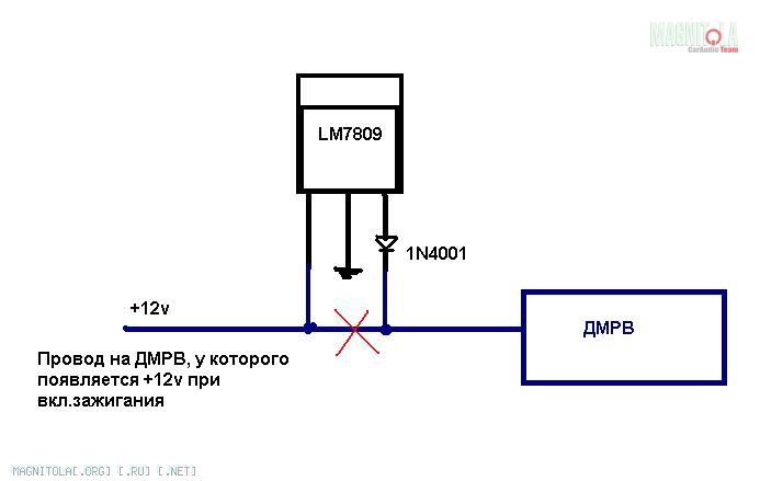

у Вас провал на низах?
Запитайте ДМРВ пониженным напряжением:
- подайте на него вместо 12V 8-8,5v (2детальки - "кренка" на 9вольт + диод).
типа "ТАК"
Будет Вам счастье - уменьшится провал до 2000 об и чутка увеличиться приемистость до 3,5-4 тыс.оборотов.
А лучше - сваяйте схемку индикатора и посмотрите живьем на состояние Вашего конкретного двигателя.

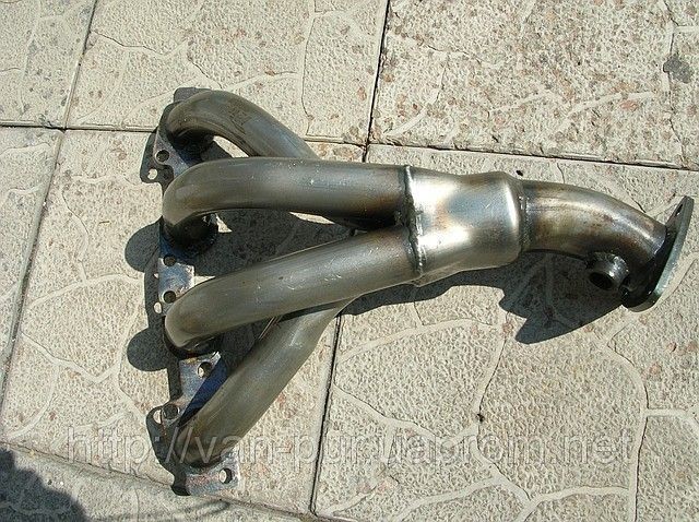

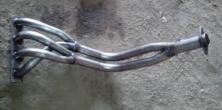

просто 4-2-1 это упрощенный, менее эффективный вариант в целях экономии места и удешевления.
что то не стыкуется, везде 4-2-1 выглядит так
не скажеш что он экономит место.
4-1 вроде выглядит по меньше
4-1.jpg [DOUBLEPOST=1486116438,1486116346][/DOUBLEPOST]
Вот я сейчас сделал себе 4-1
фотки бы посмотреть[DOUBLEPOST=1486117021][/DOUBLEPOST]
Нет, работают они примерно по одному и тому-же принципу
все источники вещают обратное: Коллектор 4-1 дает добавочную мощность только в очень узком диапазоне оборотов, за 6000 об/мин, и его обычно применяют для высокофорсированных двигателей с широко фазными распредвалами, то есть на спортивных автомобилях.
Коллекторы 4-2-1 подходят для любительского тюнинга, так как обеспечивают некий прирост мощности и крутящего момента в довольно широком диапазоне оборотов.
