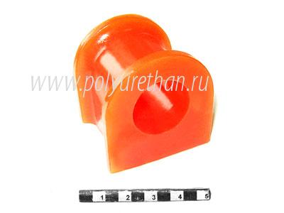

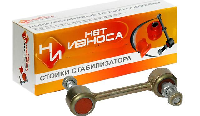

втулки стаба здесь http://www.polyurethan.ru/ смотрите может представители в вашем городе есть. на экзисте или в автодоке есть, не на много дороже. вот номера 9-01-104 (ставил эти) и 44-0011 X5 resource.
стойки стаба http://www.netiznosa.ru/ пара стоит 1500р.
в поиске про втулки есть темы ;)

Всем привет!
Ребята я все таки не понял про втулки стабилизатора, хотя тему и здесь и на соседнем форуме прочитал.
Какие лучше ставить: полиуретан или оригинал резину?
Оригинала мне хватает на 8-10 тысяч километров.
Устал менять!!!
Кто ставил втулки полиуретан? Сколько отходили?

да там менять то не сложно! я меняю в тоже врямя, что и масло. стоит 220 рублей за 2 шт. резиновые оригинал.
про полиуретан слышал только то что они скрипят сильно. у друга на спортайдже так было!

Полиуретан просто замечательно работает на истирание. А на изгиб и кручение - нет. Поэтому и область его применения достаточно узкая. И это отнюдь не сайлентблоки. А вот для втулок стабилизатора подходит хорошо.
Могу порекомендовать втулки от LC100. Скобы от него же потребуют легкой доработки.

Ставь себе втулки полиуретановые. Я тоже замучился каждые 10тык менять. И родные и аналоги и от ТЛК. Поставил полиуретан и последние 50тык только наблюдал за ними. При продаже они были на пределе
Что касается втулок из полиуретана вапще, то часто их ходовые качества зависят от конструкции подвески. На нынешнюю машину мне не рекомендовали его ставить, потому как по зиме и весне они начинают скрипеть. Да и оригинал хорошо ходит.
А на сузуки никогда никакого скрипа не было от п/у.
Что касается стоек якобы полиуретановых, то при ближайшем рассмотрении пришел к выводу что это фуфло. Это просто болт, впаяный в полиуретан заключенный в головку стойки.
Тоесть там где должен быть шарнир, его нет. А это не есть правильно.

В установке втулок есть два правила: их ни в коем случае нельзя ставить на подъемнике и прорезью ставить вперед. На машине в предыдущем кузове поменял 2 раза: как купил на оригинал и через 8 тысяч )))), на резинки от крузака. Проехал на них 30 тысяч и продал машину, новый хозяин так и не менял их, говорит еще живые. На new меняли на подъемнике и прожил оригинал 5 тысяч. Сейчас та же история, резинки от крузака и тишина, правда 10 тысяч я уже на них откатал.
1. чем это подъемник может повлиять на износ втулок?
2. как нужно ставить: прорезью вперед или прорезью назад?

На первый НСГВ поставил полиуретановые, от полиуретхан.ру. Встали отлично и проблем больше с ними не было.
Когда купил НСГВ 3,2 то пошел тем же путем, купил там же втулки, поставил. Оказалось что это 2 больших разницы.
Если первые втулки были наощупь как презерватив, невероятно тянулись во все стороны и на машине работали в пределах упругой деформации полиуретана то новые оттуда же были больше похожи на камень. Стучать они вроде не стучат но иногда ужасающе скрипят прокручиваясь на стабилизаторе.
1. Если ставить на подъемнике, колеса вывешиваются и стабилизатор повернут => как только машина опустится, то втулки потянутся, т.к стабилизатор повернется на некоторый угол. Жалко выкинул старую, приложил бы фотку, но там четко виден овал и потяжки на резине.
2. Пробовал ставить вперед прорезью и назад, опыт показал установка назад 8 тысяч, вперед до сих пор бегают, но втулки от крузака.
так то они там не зажимаются намертво и не должны! поэтому и называются втулки!
