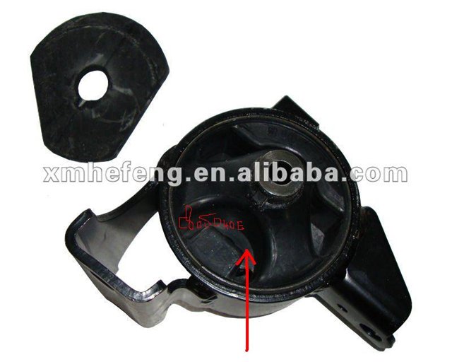

Поменял подушку двигателя.
karsar
9 Декабрь 2008
Н.Новгород
Поменял подушку двигателя задную машина полно приводная, поставил подушку вебестовскую, проблема возникла после замены на холостых оборотах появилось вибрация , при езде вибрации нет, может кто сталкивался с подобной проблемой или есть мысли прошу изложить,возможно что подушка новая и со временем осядет, но уже езжу 2 недели. Чешу репу.

Тему по моей проблеме нашёл, кому интересно ссылочка http://www.suzuki-club.ru/forum/showthread.php?p=946720 именно такую подушку и я приобрёл, на следующей недели отгоню чинить , затем отпишусь какие перемены.

Да, у нее есть перед-зад, так что просто попробуйте развернуть подушку. Я с этим сталкивался. На некоторых есть стрелочка очень слабо различимая на корпусе подушки, но на некоторых ее нет. Если память не изменяет, то горизонтальной перекладиной на торце подушки надо ставить назад, иначе она стукается по коробке. Не помню точно что куда, но точно с этим сталкивался, тоже пришлось возвращаться в сервис и разворачивать подушку - стуки пропали.
karsar
9 Декабрь 2008
Н.Новгород
Ответ: Поменял подушку двигателя.
Сегодня перевернул подушку, вибрация пропала, остаточная осталось, еле заметная думаю подушка усядется всё пройдёт.Всем спасибо кто помог мне разобраться с этой проблемой.
Браво! Ай
karsar
9 Декабрь 2008
Н.Новгород
Уточни, так и какое положение у нее правильное, чтоб другим знать.
Уточняю, подушку двигателя заднюю ставить "перекладинкой" к кардану,(это касается подушки Фебест не оригинал), а оригинал "перекладинкой" к коробке.Вибрация после трёх дней езды пропала совсем.

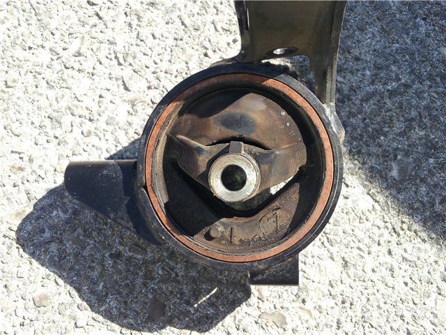

Небольшой отчёт о замене подушки двигателя. Заказал родную,через пол часа привезли, предложили поставить не родную в 2 раза дешевле, но не люблю я не родные детали. Поставили за 15 минут
Номер детали
поношенная подушка 1
поношенная подушка 2
Новая подушка

А есть какие нить признаки изношенности или только информация что "просела" ??? Обычно на самой падушке проявляются трещины. Или я не прав и тогда на сколько может просесть резина ???
8,884
5,206
По-моему, зря менял, старая на вид нормальная. что там с резиной-то могло случиться? Если трещин и тем более обрывов нет, то и нормально.
vova65
16 Апрель 2009
1,246
Israel
Syzuki - Liana 2007
1. Были мелкие трещины по всей резине
2. Всё таки ощущалась на Драйф мелкая дрожь.
3. При переключении передач на месте механик , да и я сам видел как она (резина) гуляла

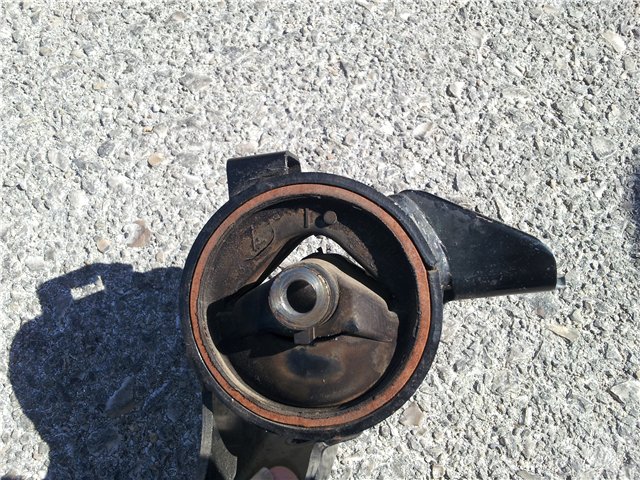

Ну,заменил и хорошо!!!! Зато сейчас вовсе пропало мелкое дрожжжание,Да и как мне кажиться ,просевшая от времени подушка двигателя естественным образом давала нагрузку на нижнию опору резинновую
Пока не продавл авто возник вопрос по подушкам снятым и новой, что поставил. Вот на старой резине с верху есть свободное пространство,а в низу Сплошная резина
А вот на новой резине изначалльно с низу имееться Свободное пространство
Можит это разные немного детали?
8,884
5,206
Это скорее всего новая модификаация, возможно как раз для того, чтоб и уменьшить вибрации, передаваемые на кузов. Не даром разные коды. Хотя лично я впервые такую вижу, всегда на Лианах стояли как на первой фотке
8,884
5,206
по каталогам идет первый вариант, который у тебя и стоял - 11610-54G20
Тот, что тебе установили - я не знаю, откуда этот номер появился, но как ты уже сам нашел на форуме информацию, ты не первый, кому такую поставили. Видимо это какая-то новая замена подушки

Поправьте, если я ошибаюсь. Мне так кажиться,что чем больше резины как на 1-ой фотке, то и срок службы у неё будет увеличен, чем как на 2-ой фотке, где на подушке более свободного пространство
