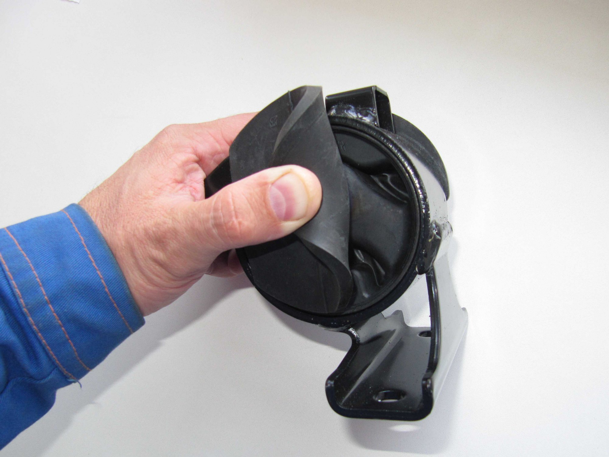

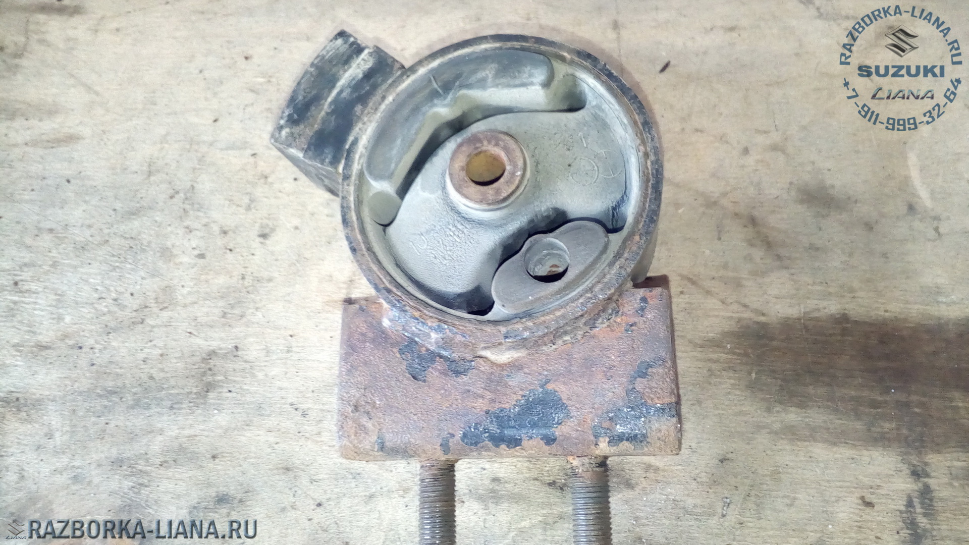

У меня Suzuki Liana универсал 2004 г полный привод. Поехал на рыбалку, переезжал через кочку и повис на ней слегка защитой картера. Сдал назад и при трогании вперед сразу почувствовал вибрацию. Подумал, что набилось грязи под защиту. Позже вычисти всю грязь (было не менее 10 кг), вибрация не пропала. Вымыл керхером еще кучу грязи, вибрация не пропала. Снял защиту, проверил все что можно, вибрация не пропала. Звук вибрации идет от куда то справа и слышно ее только в салоне, с капота почти не слышно. Заказал опору 1161054G30 не знаю поможет или нет
bz33
4 Октябрь 2013
Suzuki Liana
В общем поменял опору, поставил 1161054G30 но вибрация не прекратилась. Еще раз облазил снизу всю машину, ни чего не нашел, кроме тог, что левая опора тоже слегка надорвана. Заказал левую в экзисте SZM-RH418LH (аналог от фебеста дешевле в два раза от оригинала), должна прийти на днях. Но вчера случилось необъяснимое, ездил по делам по городу, шел дождь и в один момент я почувствовал, что вибрации нет. Поэкспериментировал на первой, на второй - все гладко, вибрация куда то ушла. Спасибо Kaizen, за подсказку. Даже не знаю теперь, ставить левую опору или нет. Фото старой и новой опоры попробую сейчас вставить.

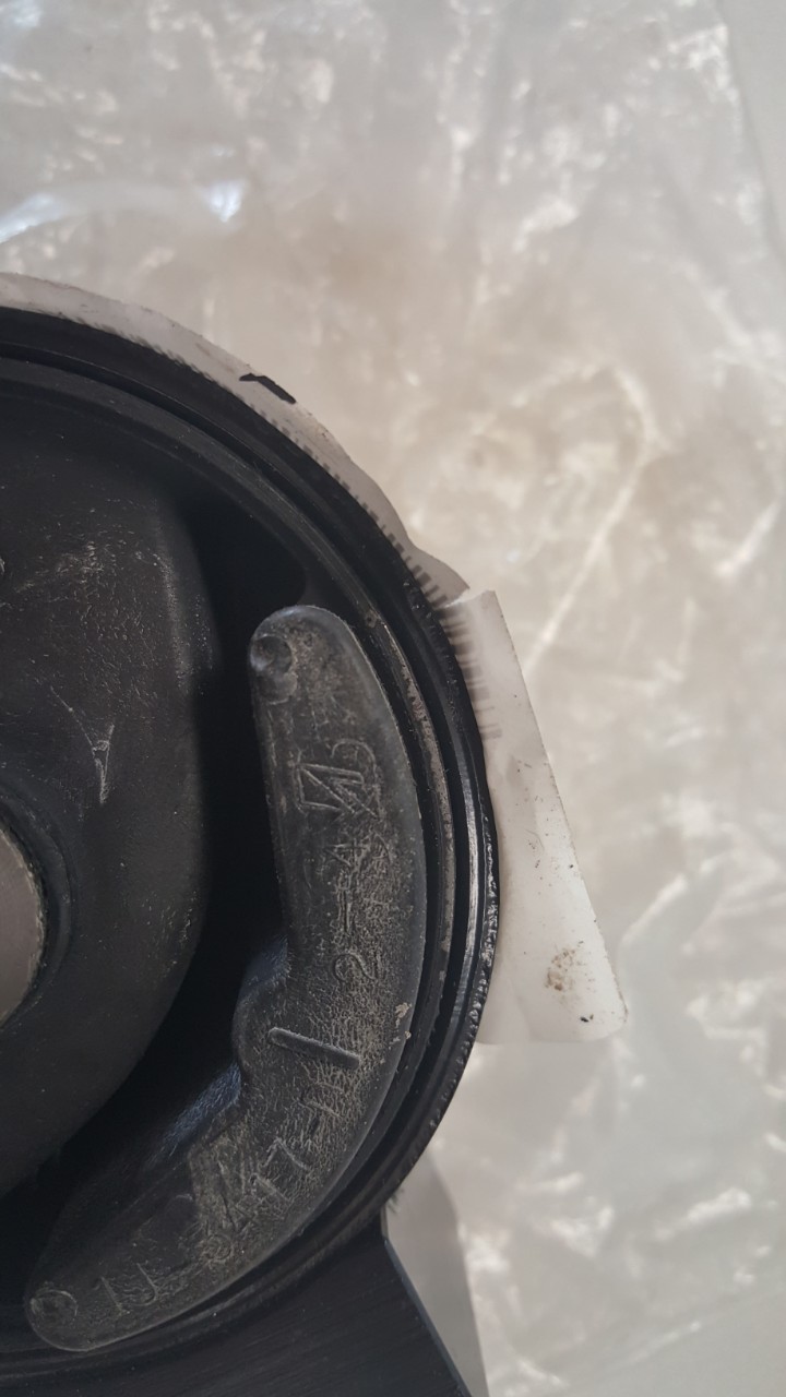

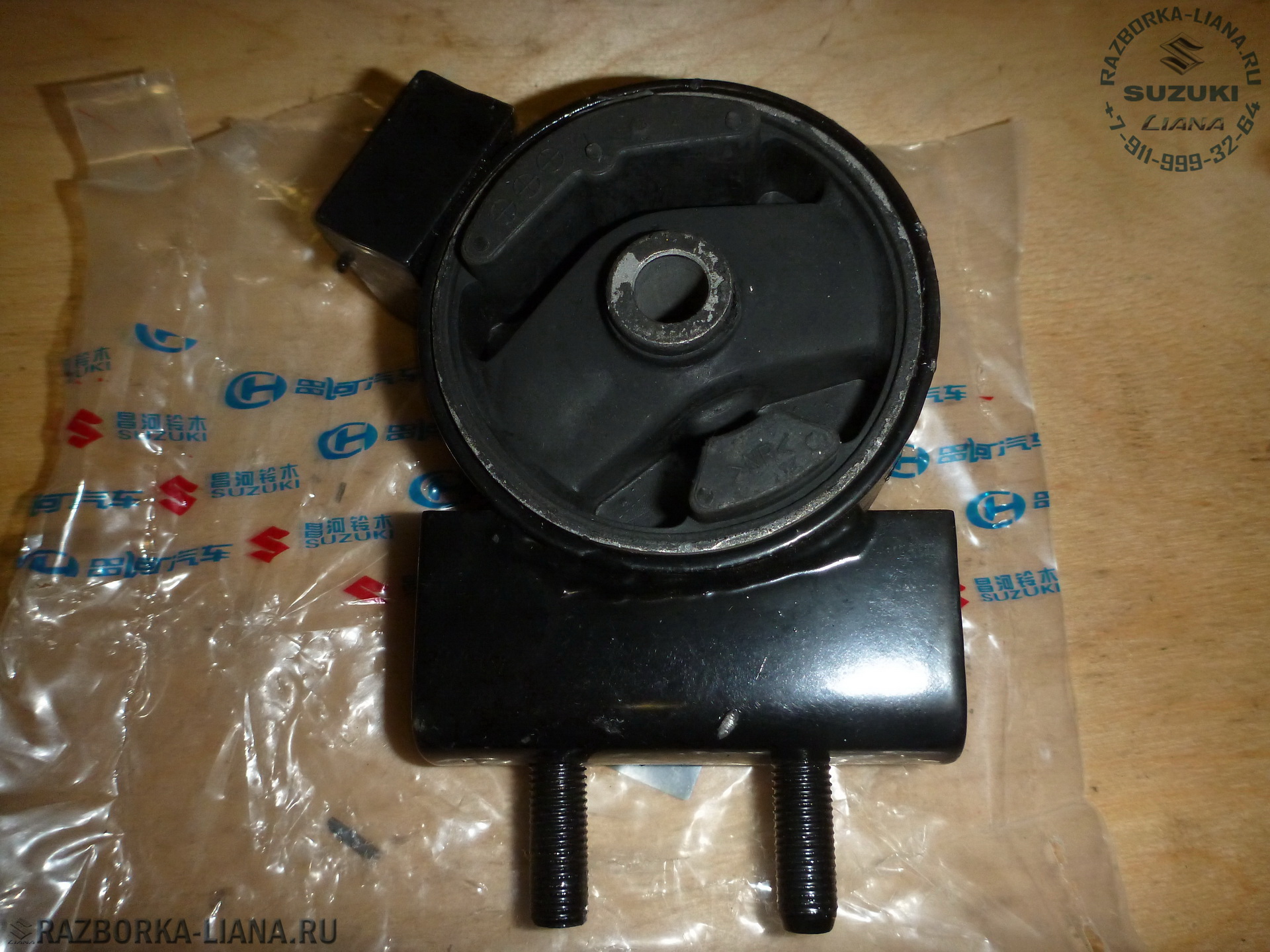

Подскажите, кто знает...была небольшая вибрация, купила 3 подушки двигателя оригинал (как на первом фото), устанавливали в сервисе - сейчас вибрация по всему кузову просто ужас. Работники разводят руками придумывая бред, завтра опять в сервис поеду - как мне самой визуально проверить правильно ли установили подушки? может какую-нибудь балку цепляет....
Если у вас полноприводная (судя по тому, что всего лишь 3 подушки поменяли), то велика вероятность, что заднюю поставили задом-наперед, от этого и вибрация.

Немного о моей истории дальше....переставили заднюю подушку двигателя - симптомы не изменились, ездить невозможно. Сегодня выяснила, что за 12400 мне продали не оригинальные подушки, пробила по номерам (мой косяк, что раньше не пробила)и не проследила при замене. На этикетках номер оказался омывательного бочка сузуки - причем заказывала в спец. магазине suzuki-клуб. Вообщем верить никому нельзя или думают, что блондинка и прокатит. Был внушительный разговор с сотрудниками магазина, заказали мне новые подушки с Москвы - должны ч/з 3 дня придти. А самое, что меня задело до этого звонила в представительство сузуки и мне отказали 2 раза от заказа, хотя раньше у них заказывала 3 зап.части и пришли. Но по этому поводу хочу лично заехать к руководству представительства и пообщаться. Что будет дальше напишу, нервная система моя подорвана т.к. я тщательно слежу за состоянием своего авто -.3 дня провела в сервисе вместо работы.....как все это закончится позже напишу)))
Ох Ольга,терпения вам и решения проблем.
И совет мой такой,берите толкового мужика,знакомого и с ним на сервис.
Очень печальная история, сочувствую. Не понятно немного зачем Вы начали менять подушки? У меня вот реальная была проблема, я ползал по грязи, повис на двигателе и порвал подушки (фото выше смотрите). Хочу отметить, что я тоже заказывал не оригиналы и конструкция новых опор значительно отличаются от старых, как левая, так и правая. На фото правой подушки видно, что она оторвалась возле втулки и не видно, что снизу резина полностью оторвана от металлического кольца. Полагаю, что конструкция новой подушки не позволит оторваться резине, даже если я опять где нибудь повисну. К стати конструктивно резиновая заливка левой новой подушки (SZM-RH418LH) выглядит аналогично новой правой. Думаю, что конструкция подушек намеренно изменена производителем исходя из того, что народ их просто очень часто отрывает. Я машину брал с рук и в документах от старого хозяина я обнаружил, что подушка уже менялась, не помню левая или правая. Тогда я сильно удивился, ведь с моими предыдущими авто таких проблем никогда не было. Так же отмечаю, что у меня вибрация была только в разгоне на первой или на второй, на холостых вибрации не было вообще. Полагаю, что у Вас что то обо что то конкретно трется, правильно сказал Сантьяго, мужик Вам нужен в Вашем деле, был бы я где то рядом, обязательно помог бы! И еще, правая подушка в Exist правая мне обошлась в 2600 руб, а левая в 1200 руб. Заднюю я не менял, она в норме.

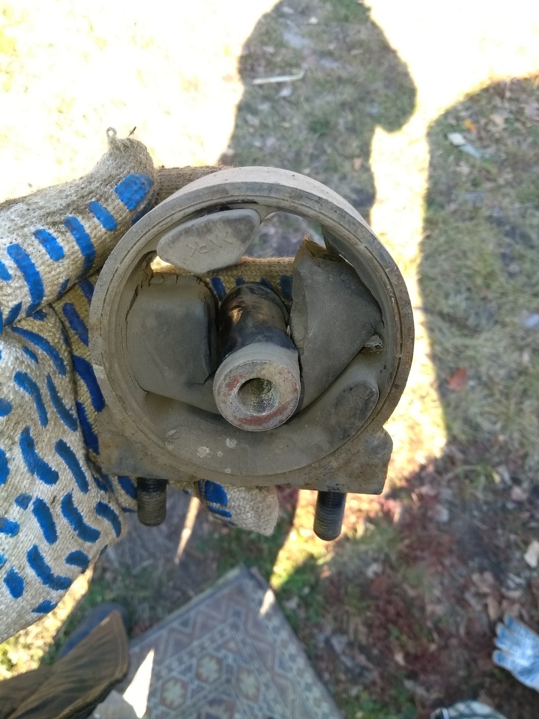

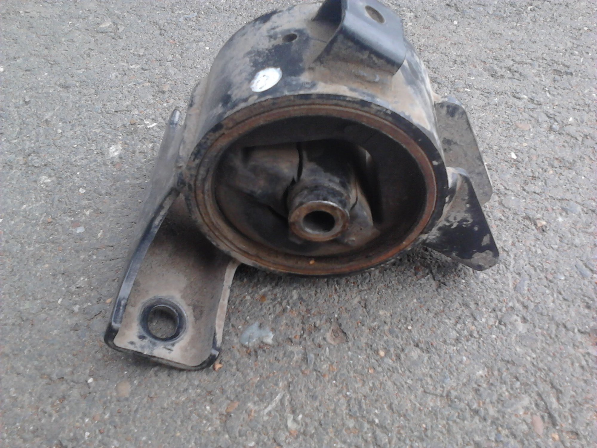

Заменил подушки двигателя (2wd)
Пробег 311 000 км, прежний владелец, похоже, подушки не менял.
Результаты: передняя и задняя рваные (передняя -резина выпала, задняя 100% оторвана но осталась в кольце), правая чуть подорвана с одного конца, левая нормальная

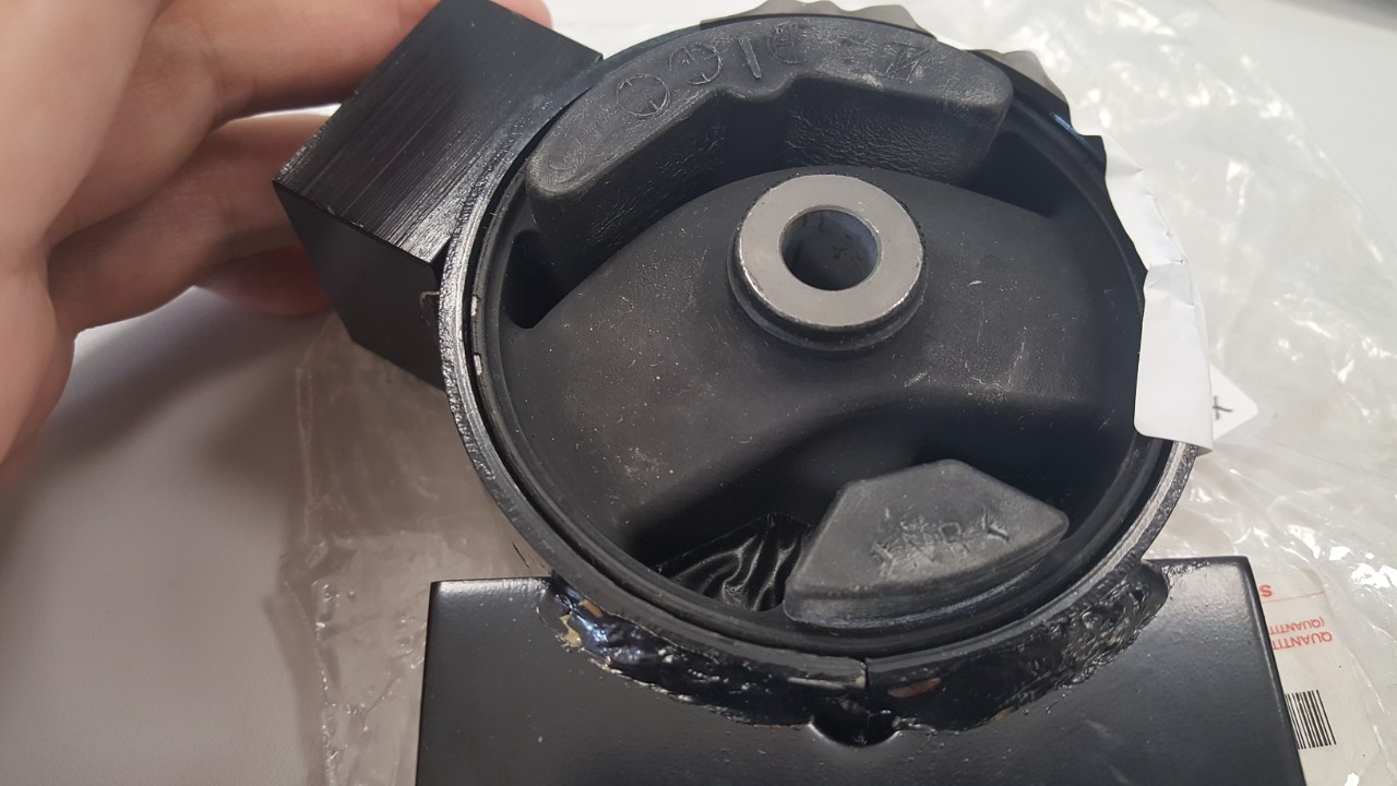

Была значительная вибрация на холостых оборотах от 1100 до 800. Поменял переднюю подушку двигателя (на оригинальную). Вибрация значительно уменьшилась, но прошла не совсем. Затем заказал заднюю подушку, но в конторе, что заказал, пришла с признаками то ли контрафакта то ли б/у. Буду заказывать заново.

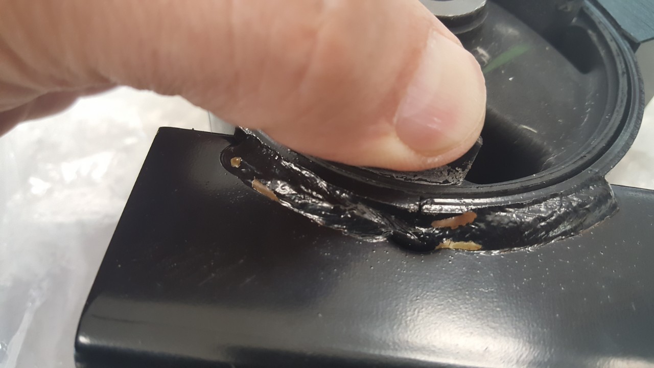

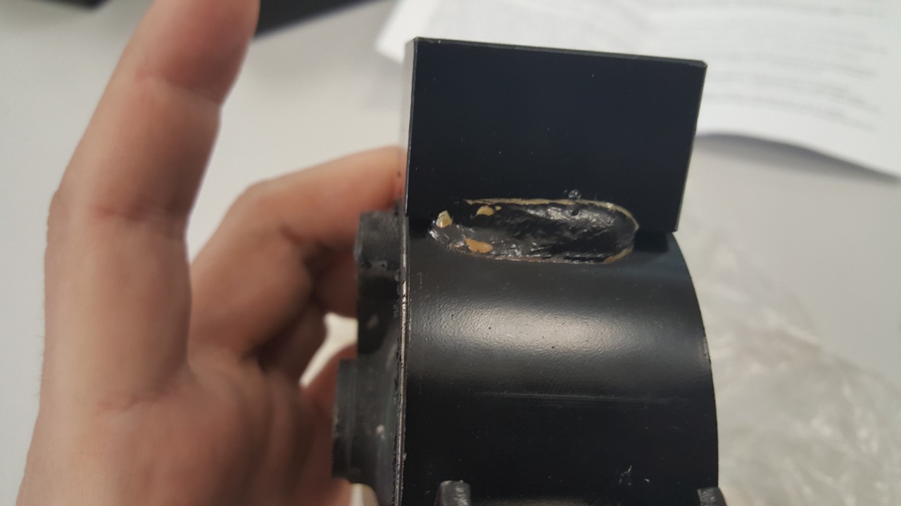

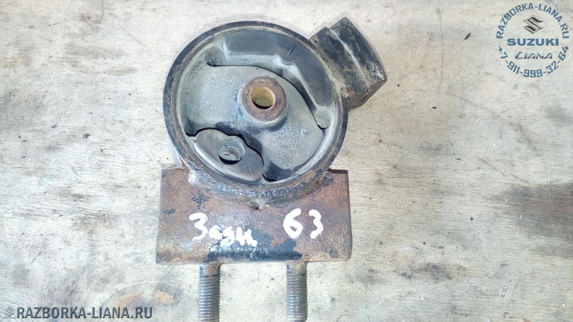

Почему вы решили, что б/у или контрафакт? Из-за сварки? Так она и на оригинальных, и на неоригинальных "не красивая". Не та запчасть, чтоб красоту наводить. Ниже фото б/у оригинальных подушек приведу, там сварка не лучше. А если б вы присмотрелись к задней балке подвески, то вовсе подумали бы, что она ремонтирвоанная вдоль и поперек, если судить по качеству сварных швов - это довольно часто мне приходится слышать. Да, такое уж качество у японцев было на запчастях, не имеющих важности с точки зрения внешней приглядности. Может и вправду они эти вещи не в Японии делали, кто их знает.
Вот б/у оригиналььные подушки - видно, что швы тоже не в лучшем виде:
Вот новая:
[DOUBLEPOST=1554490966,1554490820][/DOUBLEPOST]В любом случае сварка на вашей подушке вряд ли нарушится, скорее резина порвется, разумеется, так что не стоит из-за этого переживать. А вот жесткость резины тут более важна, чтоб не сильно жесткая была, как у производителя Febest, иначе вибрации на кузов будут сильно передаваться.
Вот новая:
Посмотреть вложение 185881 [DOUBLEPOST=1554490966,1554490820][/DOUBLEPOST]В любом случае сварка на вашей подушке вряд ли нарушится, скорее резина порвется, разумеется, так что не стоит из-за этого переживать. А вот жесткость резины тут более важна, чтоб не сильно жесткая была, как у производителя Febest, иначе вибрации на кузов будут сильно передаваться.[/QUOT

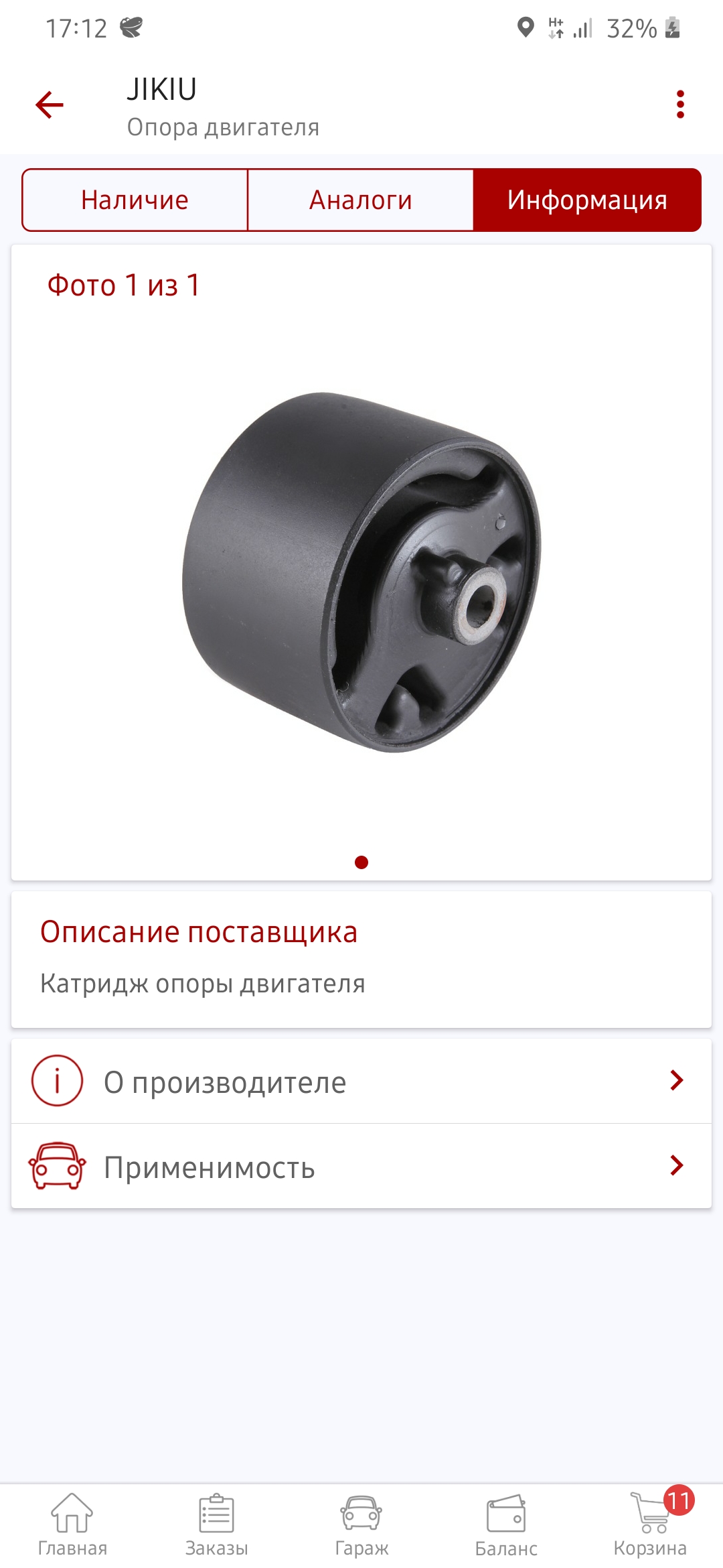

Всем привет. Нашел на форуме что можно заменить только картридж. Кто нибудь пробовал менять сам картридж опоры на вот эту? Jikiu be22004

А сколько стоит такой картридж, есть смысл мучиться?
8,879
5,203
А вы проверяли, он точно подходит. Т.к. он заявлен только для Ниссана. по размерам теоретически должен подходить, но на практике могут возникнуть проблемы.
