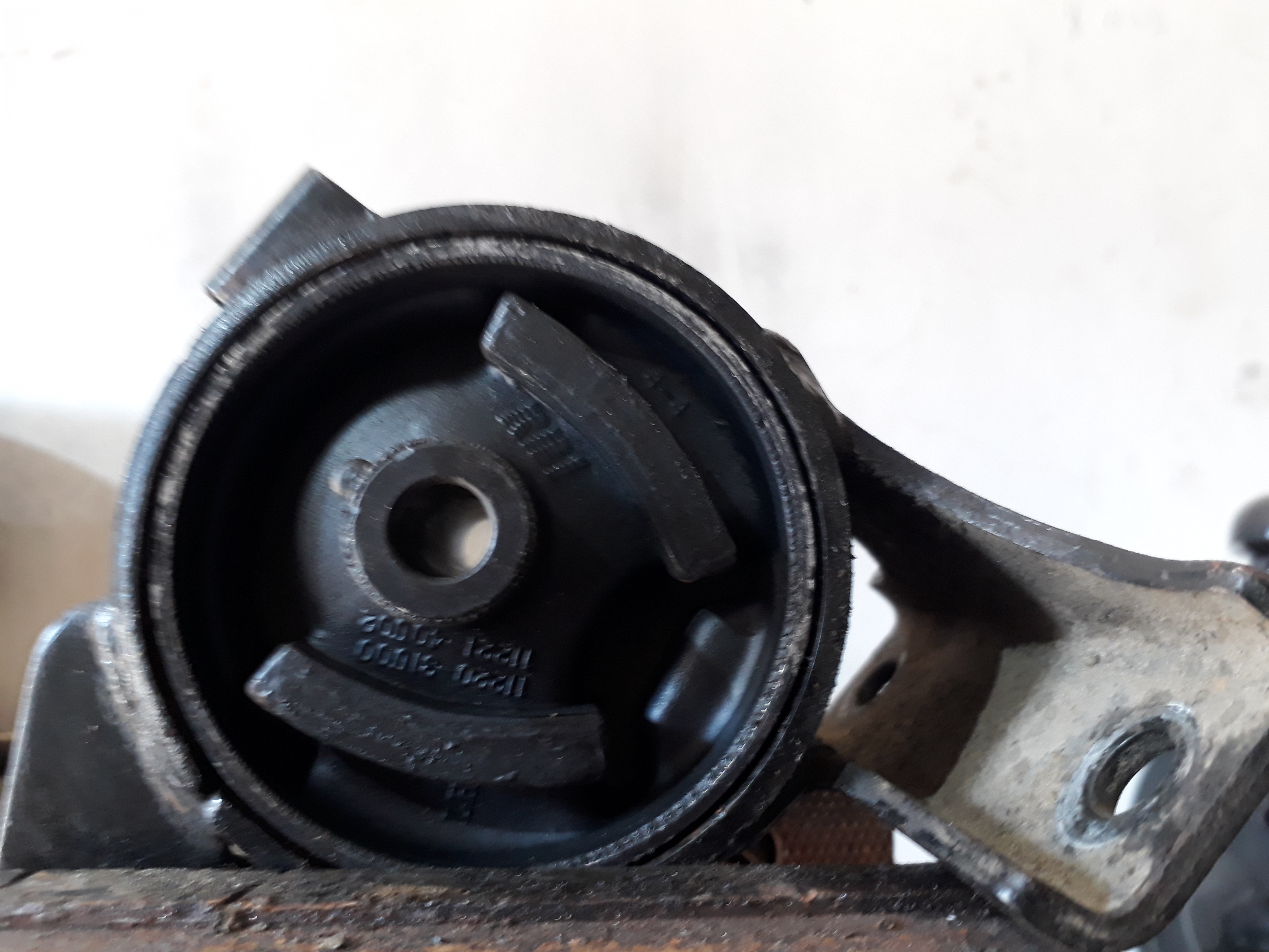

Поменял подушку двигателя.
8,877
5,203
Ну и по форме все же есть отличие: в оригинальной втулка на двух боковых "спицах" держится, а в этой на трех - жестче будет, аднака:

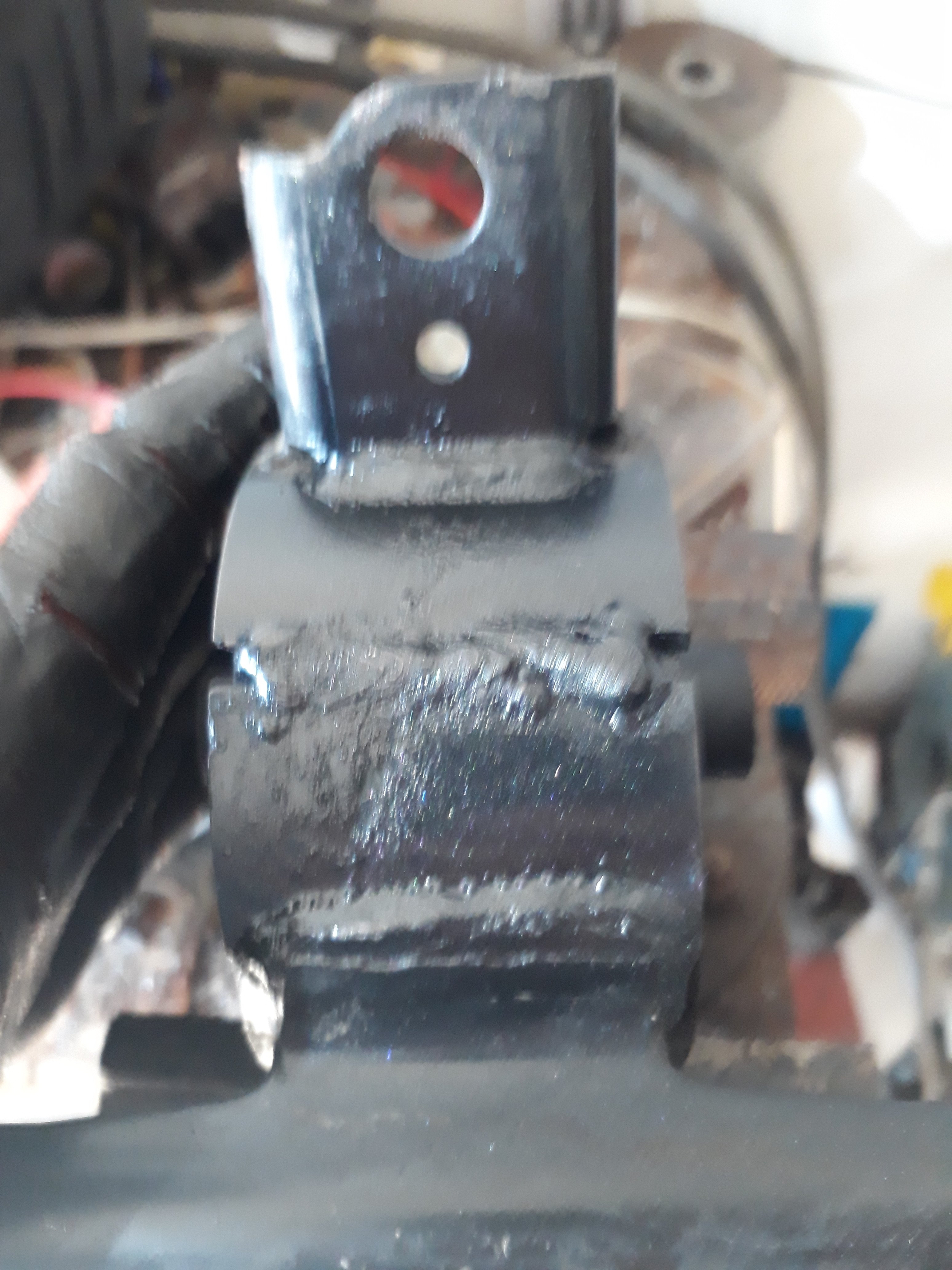

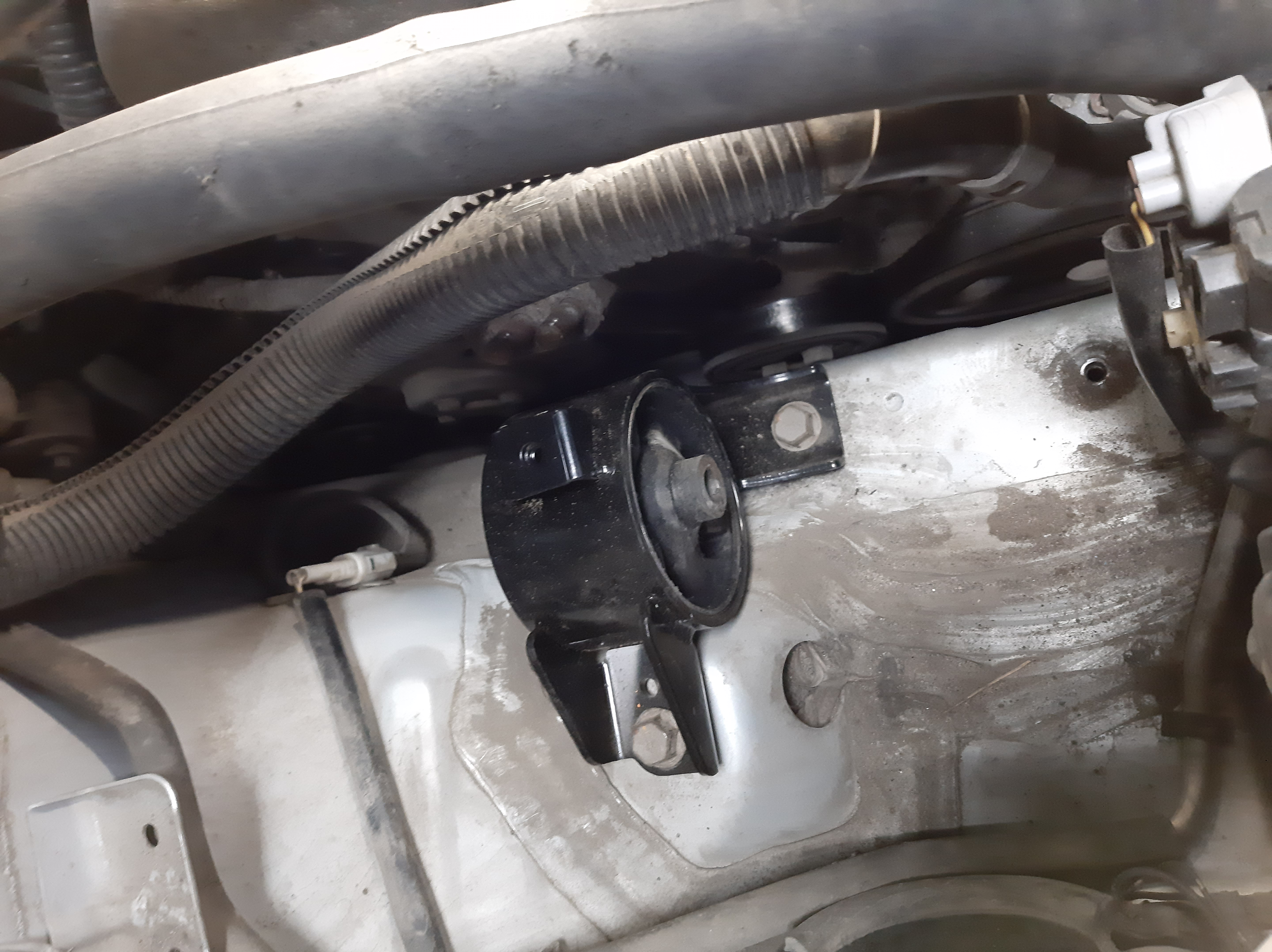

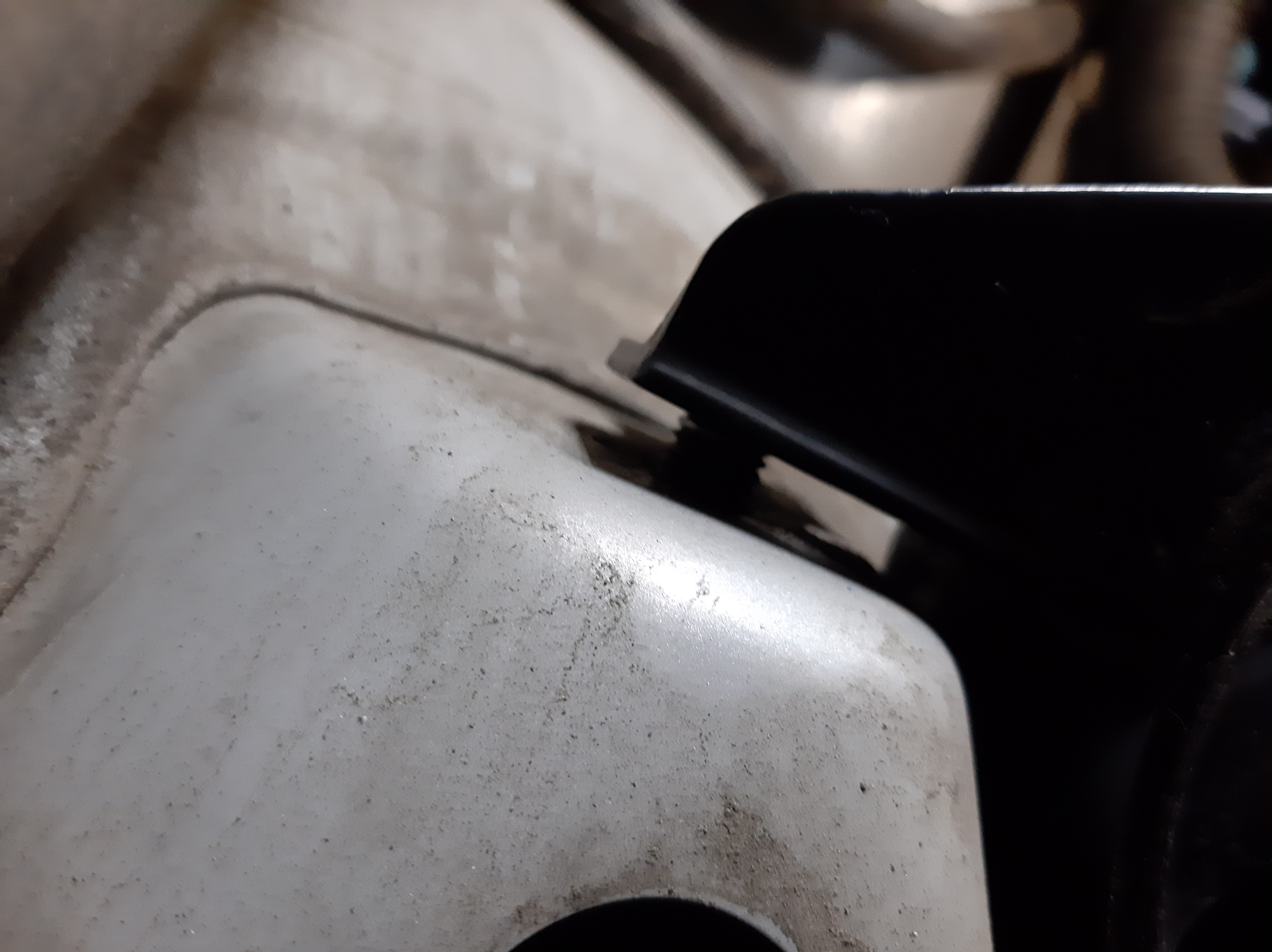

немного не совпала по отверстиям пришлось подкладывать под нее на лонжерон кусок металла. Видимо не очень точно сварена. Тут другая беда попал в яму правой стороной и руль теперь стоит не ровно как будто машина едет боком. Что делать даже не знаю

Для начала осмотреть подвеску, особенно рычаг, рулевую тягу, амортизатор. Скорее всего правый рычаг погнули.

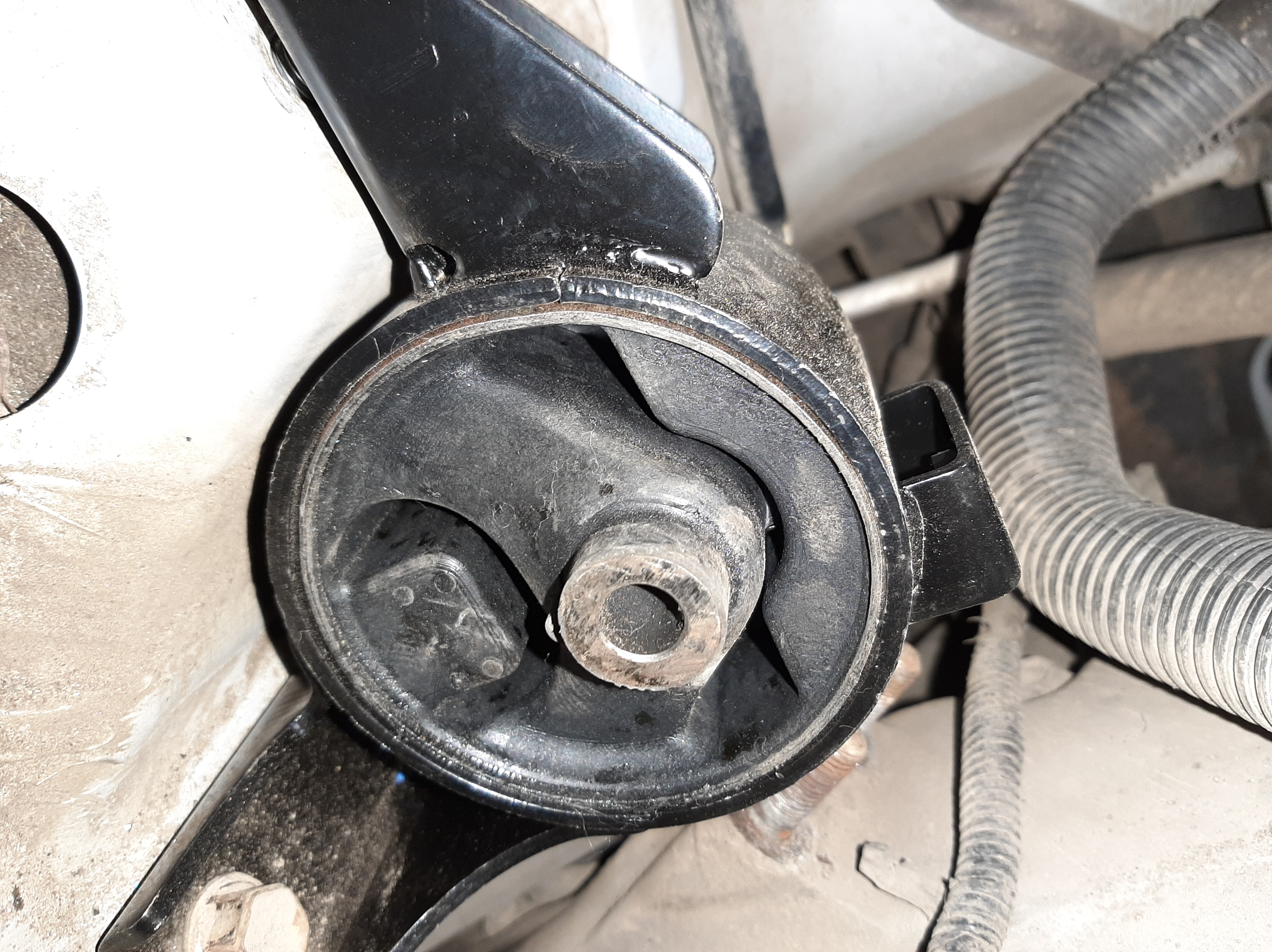

Поменял втулку на правой подушке. Все просто и относительно быстро. Не снимая защиту через прокладку поддомкратил двигатель, открутил старую подушку. Выпресовывать старую втулку не стал, т.к. этот процесс для тех, кто не ценит свое время. Просто распилил старую обойму между креплениями вставил новую втулку и заварил в воде. Процесс занял 15-20 минут. Втулка вот эта - RBI N0908L(650руб). По каталогам втулки(сайлентблоки) не соответствуют факту. У моей диаметр больше на пол миллиметра, чем у штатной. В результате - все работает как надо.

Может и получится c другим сайлентблоком, померил посадочный диаметр втулки которая стояла, диаметр разный: 80,5; 80,1; 81; 81,4

Буквально на днях заменил сам катридж в правой опоре , поставил BE22004. Старая оригинальная опора была рваная в нескольких местах, вибраций при жтом не было никаких вообще, но были раскачивания при переключениях передач и отпускании сцепления(особенно в пробках доставала дерготня) думал изначально на пружины в диске сцепления изношены, но сцепление уже поменяно а проблемма есть. И так что же изменилось, установилось все в штатные места четко по размерам он походу в диаметре всеже больше чуток так как запрессовался тяжеловато с прессом. После замены очень сильная вибрация, дрожь кузова передается везде, но скажу пропали эти раскачивания при переключениях, одно радует а другое(вибрация аж с гулом) расстраивает. Поинтересовался вопросом у человека который так же ставил этот сайлентблок в опору, тоже говорит вибрация была изначально сильная, а спустя время типа стала меньше, так понимаю что не пропала совсем. Думаю и не пропадет так как жесткость изначально разная

заложеная в форму сайлентблока. Я покатаюсь если не изменится разрежу ту среднюю часть которой нет в оригинале и посмотрю что будет, если начнется раскачка а вибрация иснючезнет, то придется всеже покупать оригинал или шерстить каталоги и подбирать по размерам, ибо оригинал все же считаю дорого, а б/у за 2000-3000неохота тем более
