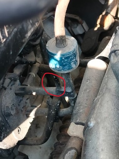

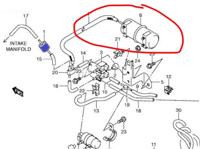

Приветствую. Подскажите насчёт ошибок полного привода?
Суть проблем.
1я проблема. При езде на панели может загореться одновременно 2 лампы 4WD и 4L. Происходит внезапно при езде на заднем приводе в городе и тд. Перезапуском двигателя либо само перестаёт.
2я проблема. Если включить 4WD, потом его выключить в 80% случаем лампа 4WD начнёт мигать. Полный привод работает корректно. При включении ничего не мигает и тд. Понижайка тоже работает без проблем. Лечится эта проблема включением и включением 4WD либо перезапуском двигателя.
Так же при мигающей лампе возможны 2 сценария.
Лампа 4WD мигает передний кардан свободно проворачивается рукой нет сопротивления и тд.
Лампа 4WD мигает передний кардан делает 1\4 оборота туда сюда. Не полностью отключен?
3я проблема которая вытекает из 2й видимо. При езде и попадании в ямку или стык дороги в районе переднего моста возникает дикая вибрация скрежет. (вибрирует сильной и частой вибрацией весь автомобиль а не только руль и тд. но только на в районе 40-60 кмч. быстрее или медленнее вибрация почти незаметна) Лечится попаданием в новую ямку ( не всегда) либо включением режима 4WD и последующим его выключение с приходом проблемы 1 (100% помогает).
Что привелj к этим проблемам? За неделю до всего этого полностью отвалился передний привод. При включении 4WD лампа начинала мигать и всё. Передний мост не включался. Зажатием кнопки 2WD всё выключалось и проблема 1 не возникала. Починил я это заменой 1й трубки полностью ( был разрыв). После этого всё заработало. И через неделю возникли новые проблемы. ( может быть возникли сразу, но т.к. автомобиль выходного дня заметил я их не сразу)
Есть идеи куда посмотреть и что починить =) ?
