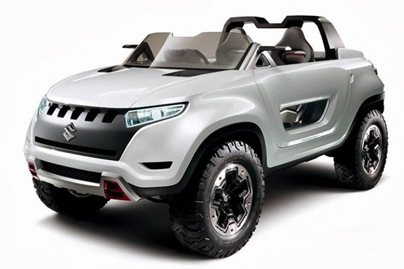

"при этом воплощение получили все современные тренды. Например, затемненные передние стойки, светодиодные фары."
Темные стойки и светодиодные фары, это все "новые" технологии Сузуки!?

Этот концепт IM.4 , которым якобы будет новый Джимни на самом деле гораздо больше смахивает на другой сузуковский концепт - Hustler Coupe, который является отдельной моделью и ничего общего с Джимом не имеет. Про него уже давно писали http://www.zr.ru/content/news/588601-suzuki-predstavit-v-tokio-proobraz-novogo-jimny/

Немного не в тему, ну раз уж упомянули.
Вот я не пойму, что стоит таким образом отштамповать крылья, морду и всё остальное? Ведь реально была бы бомба приносящие неслабые бапки! Не, ничего не хотят (или не могут?) делать! (((
Я не относительно Джимни, а как отдельную мажорную модель.
N
nordom
слишком мелкий рынок. ну был у зузуки Х-90, с похожей концепцией. много их бегает по дорогам, много купили?
14,095
Х-90, по сравнению с этим, УГ.
И, тем более, я имею ввиду не прям такое пляжное непоймичто, а нормальную с крышей и чуть длиннее, чтоб хоть мелкий но второй ряд сидух и мини багажничек. А далее можно в носу ковыряя помечтать ... типо раму хорошо бы, полный привод, естественно ))) Может мосты, или полностью независимую... Ну и так далее )))

А мне кажется дело все таки в консерватизме япов. А зузук в частности! Сколько уже Джима выпускают без каких либо существенных изменений,рестайлы не в счет. Мысль такая,типа - зачем что то глобально менять,если итак все хорошо! Хотя с Новой витарой они все таки решили рискнуть,благополучно похоронив хорошую машину. имхо само собой
14,095
Иван33,
Да я об этом белом даже не как о дизайне Джимни, который ипонцы настойчиво портят от рестайла к рестайлу, мордалифту простите ))))
Это как самостоятельное транспортное средство. Такой вот с батонистыми колёсиками, да ещё с полностью независимой подвеской - это же было бы чудо ч'удное! Просто мега машинка! А Джимник ваще им трогать нельзя! Ну типа развлекайтесь на кроссоверах разных и уберите свои чешущиеся руки от Джимника! Нельзя рестайлить машину для сурьёзных полевых путешествий )))
