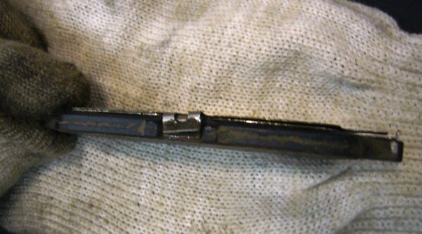

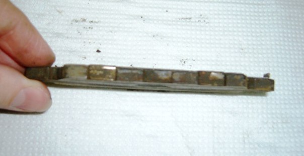

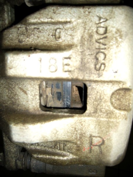

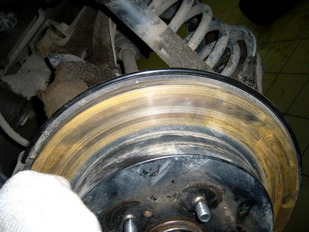

уже написала им претензию и сделала фото колодок.
Колодка заднего правого колеса с 98% износа
Колодка заднего левого колеса со 100% износа
эта же колодка вид в профиль )
это то, что сделала эта же колодка на диске заднего левого колеса
колодка переднего колеса
