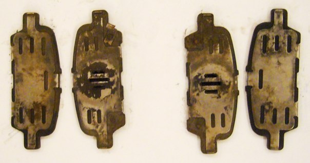

Рекомендую сделать фото металлической основы тормозной колодки для идентификации производителя
завтра сделаю и здесь выложу
Скребун,судя по фото на одной из задних колодок вообще отсутствует,а он должен быть приклепан...
это металлические пластины? - они были на всех колодках, на фото просто сняты

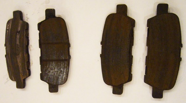

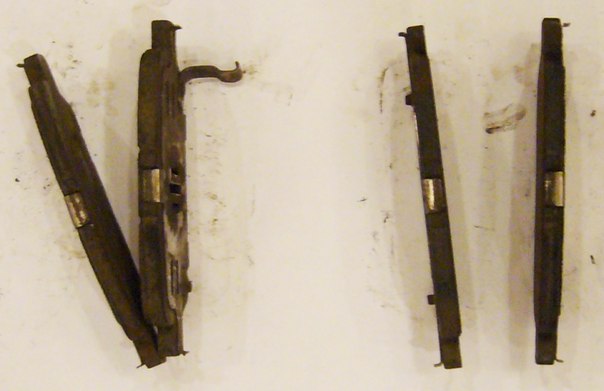

вот новые фото:
Добавлено через 8 минут
1-е фото пара слева - почему колодки с левого колеса так неравномерно стерлись в отличие от пары колодок с правого (справа на фото)?
Неравномерный износ колодок на одном колесе - в первую очередь это заклинивание направляющих суппорта.
