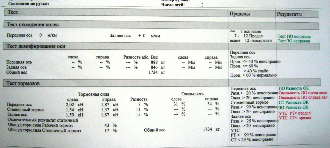

Интересно, если отключить ABS , то как тормозить будет- всеми четырьмя одновременно?Имеется ввиду какая ось быстрее на юз встанет?
На авто с ABS тормозное усилие больше на передней оси, работает "колдун". На авто с ABS,руководит ABS, а при отказе ABS как будут усилия распределяться ?

У меня версия чисто дилетанта, не могла ли электроника регулирующая срабатывание передних/задних колодок что-то напутать, и передавать весь момент срабатывания на задние колодки, а передние только чуть чуть притормаживать. В силу этого, на торможение работали только задние колодки. На машинах с "колдуном" такое бывает иногда.
У нас колдуна вроде нету, а тормозные усилия регулирует электроника.
Так что я поддерживаю эту версию.
Как я понял машину проверяли на тормозном стенде и есть протокол с параметрами.
Если придерживаться этой версии, то замеры тормозных усилий на стенде должны были или подтвердить или опровергнуть ее. При условии ,конечно, если дилер сумел воспользоваться этой инфовмацией.
suzochka

это то, что выдали после осмотра (после установки новых колодок диагностику не проводили!)
Просматривается из диагностики диагональ:заднее левое-переднее правое с меньшими силами торможения.Может быть воздух,грязь в системе(т.к.прокачивают ее в основном у большинства авто по диагонали)???

ADyadyunov, у нас не мерседес, чтоб электроника тормозами управляла)
Но у нас и не телега.
Распределение тормозных усилий - обязательная штука на всех легковых автомобилях за последние лет 20, а то и больше. На каких-то - это гидравлический "колдун", если же его нет - то этим занимается электроника. Так что бы никто этим не занимался - на современных авто не бывает. Иначе задние колеса всегда бы схватывались на юз ибо зад меньше загружен, либо, если усилия на заднем мосту превентивно ослабить - то снизится общая эффективность торможения. а длина тормозного пути - это жестко контролируемый производителем параметр.
Распределение тормозных усилий можно наверное проверить на стенде ТО.

Тема с тормозными колодками всё ещё продолжается :) Для тех, кому интересно: после замены задних торм.колодок на новые оригинальные прошли диагностику через 2 тыс. пробега, чтобы установить-таки, причина быстрого износа в машине или же в некачественных колодках. Потому что если на 12 тыс стерлись на 100%, то на 2 тыс должны как минимум - на 17% по логике да еще в зимний период по реагентам. Однако, вердикт дилеров после осмотра - износа не установлено. Значит, заводские колодки были всё же некачественные - третьего не дано?

По поводу "овальности". Инженер по гарантии объяснил это так: "не обращайте внимания на эти показатели, т.к. они относятся к барабанным тормозам, но у вас- дисковые. Поэтому у вас всё в порядке. А почему этот параметр указывается в результатах диагностики? - так это просто наш стенд так выдаёт автоматически - программа у него такая".
У кого будут комментарии к ответу дилеров? :)
