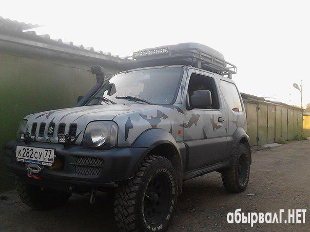

сложно определить стоимость работ на глаз,для понимания-машина из салона и машина повидавшая-это две большие разницы в плане стоимости,начиная от разборки элементов и заканчивая коррозией кузова,закипевшие болты,оторванный крепеж,порванные клипсы,накладки,коррозия и т.д.
По камуфляжу-3 цвета-это 3 полные оклейки кузова,каждый слой 1 день,оклейка,покрытие,сушка,+расход покрытия....
Для понимания-на Джимник (только кузов) ушло порядка 5,5-6 коробок Раптора,колерованный Раптор ,почему-то,перекрывает плохо...хз...Черно-рыжая Секвойя-8 коробок,задний бампер Додж-Караван-3 Бутылки(3/4 коробки,светл.)),два силовых бампера и калитка на Рэнглер-2,5 коробки, ну и далее по списку.....
Это только Раптор,добавлям сюда фирменные грунты,разбавители,красители и не фирменные растворители,обезжириватели,скотч,пленку,шкурки,шп атлевку,преобразователи ржавчины,и еще много разной хрени-получаем внушительную цифру..
вот красавица 791a83e6a22690287239d4467911a458.jpg d538a34eacf54579c0b676ad6c445972.jpg d71546f43848601445d1e02a45b96296.jpg
5-6 коробок на Джима?!!
Вы его сантиметровым слоем залили? Почему мне 5 бутылок хватило?

нет - не ошибся)
повторюсь - автомобиль светло серый - укрывистость раптором плохая
плюс камуфляж
и далее - бампера, автобокс, шнорхель и... экспедиционный багажник )) и еще багажник автомобиля
когда покрасите экспедиционник - скажете - сколько у вас ушло)
