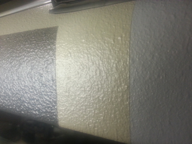

привет. а можно крупно сфоткать зернистость на месте пересечения цветов? А так - получилось очень хорошо!
если перейдете по ссылке, в предидущем сообщении, то там видно что рисунок был сделан с помощью малярного скотча - а так как раптор сам по себе кладется толстым слоем(толще чем обычная краска), то на стыке "ступенька" небольшая имеется...
сейчас в гараж спущусь сфоткаю....

Вот я когда вживую посмотрел на стандартный камуфляж в рапторе, мне эти ступеньки не понравились... а вот пиксельный должен быть интереснее... тоже жду крупное фото

освещение паршивое, фоткал на телефон
как то так...
[DOUBLEPOST=1409765020,1409764874][/DOUBLEPOST]
если без трафарета делать(или как минимум его не прикладывать вплотную), то ступеньки не будет!

Мятноkрылый, Как то переход слева и справа отличаются... или это просто из-за угла съемки?

во первых угол съемки
во вторых темно-серый цвет наносили не сплошным слоем а лишь бы цвет дать(то есть не "перекрывали" полностью) и он был разбавлен растворителем чуть больше чем предиущие слои, но в пределах нормы) - так как производитель не рекомендует наносить раптор в три слоя!

Мятноkрылый, в любом случае огромный респект! выглядит великолепно! и скотча перевели не мало, серьезная работа.

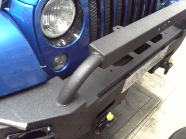

если все соблюдал - все будет хорошо.))если выше посмотришь - мы делали много авто. в том числе и детали.

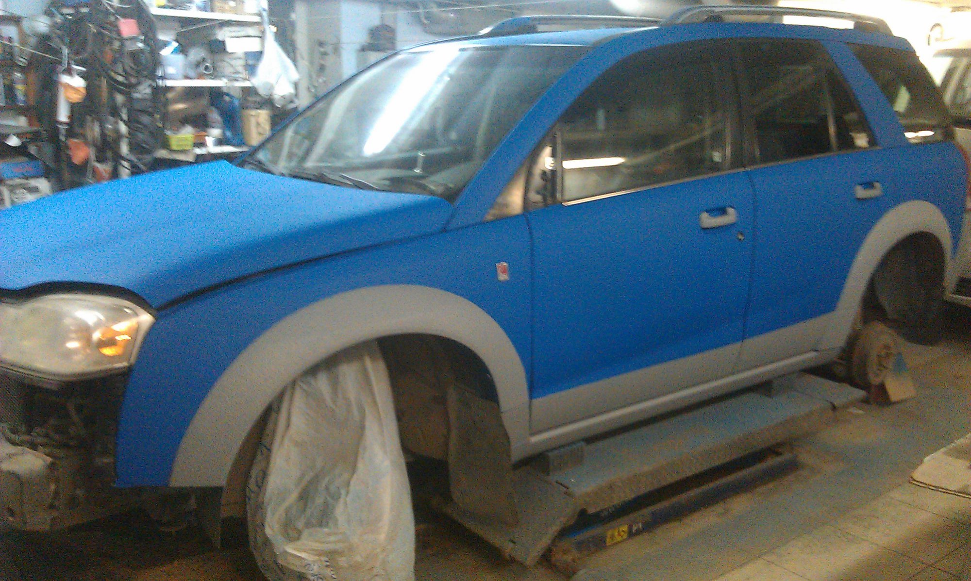

крайняя работа - силовой обвес на ренглер и бт 50. 20140815_182136.jpg 20140815_182155.jpg

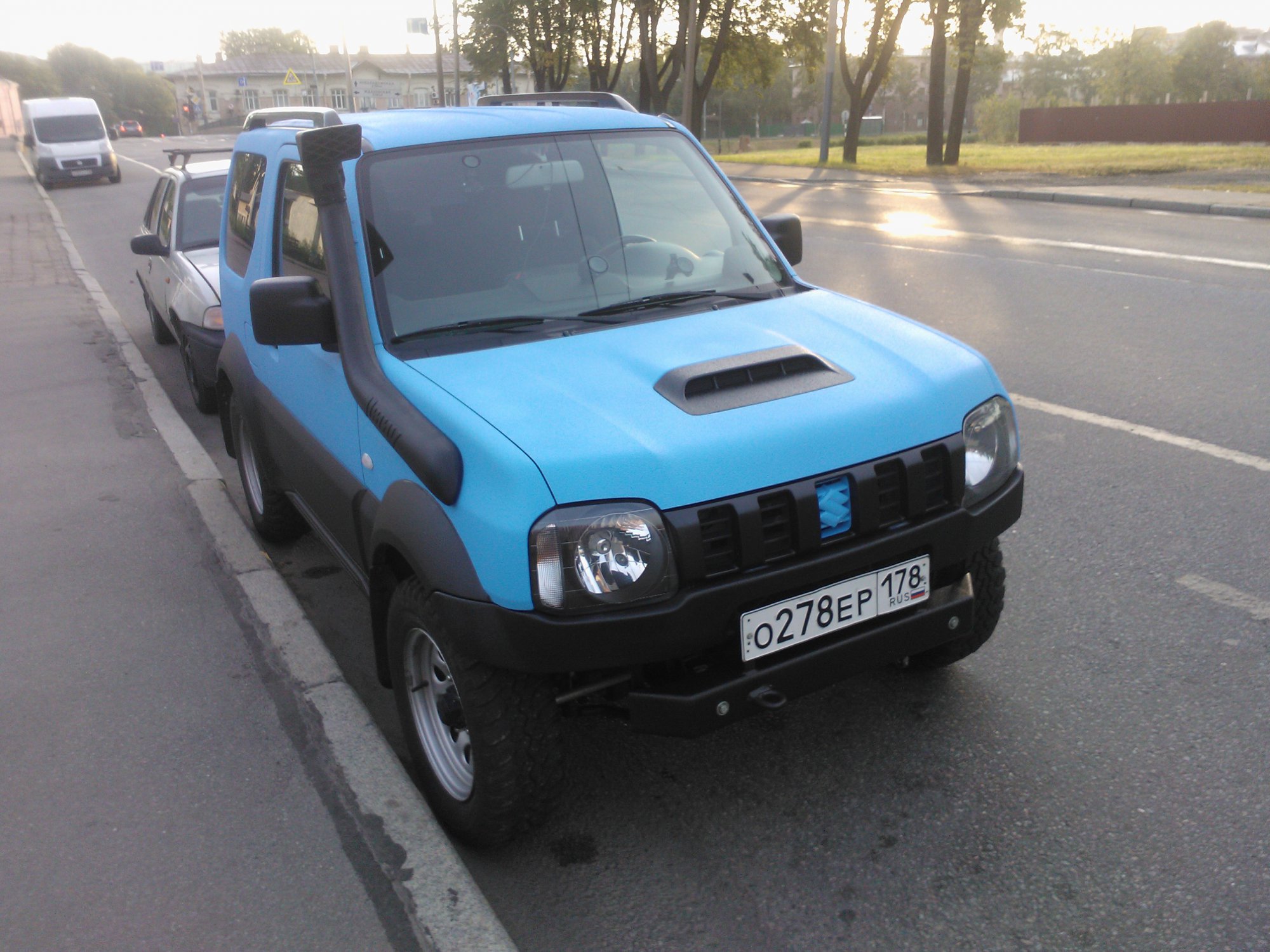

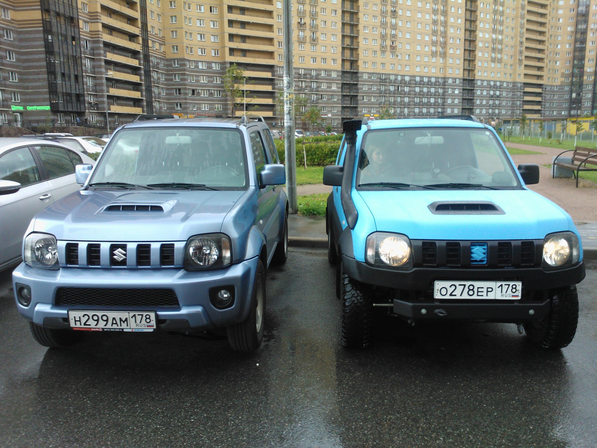

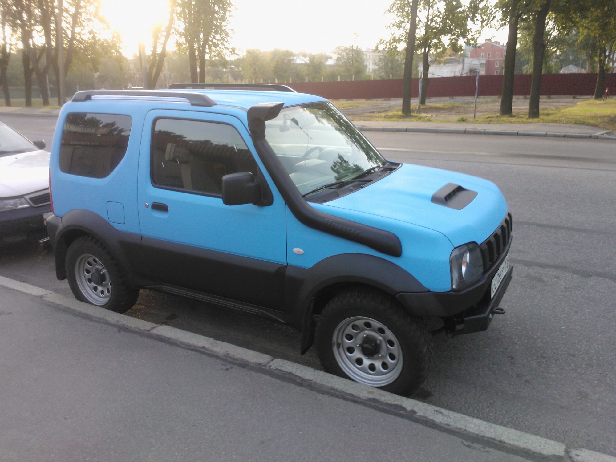

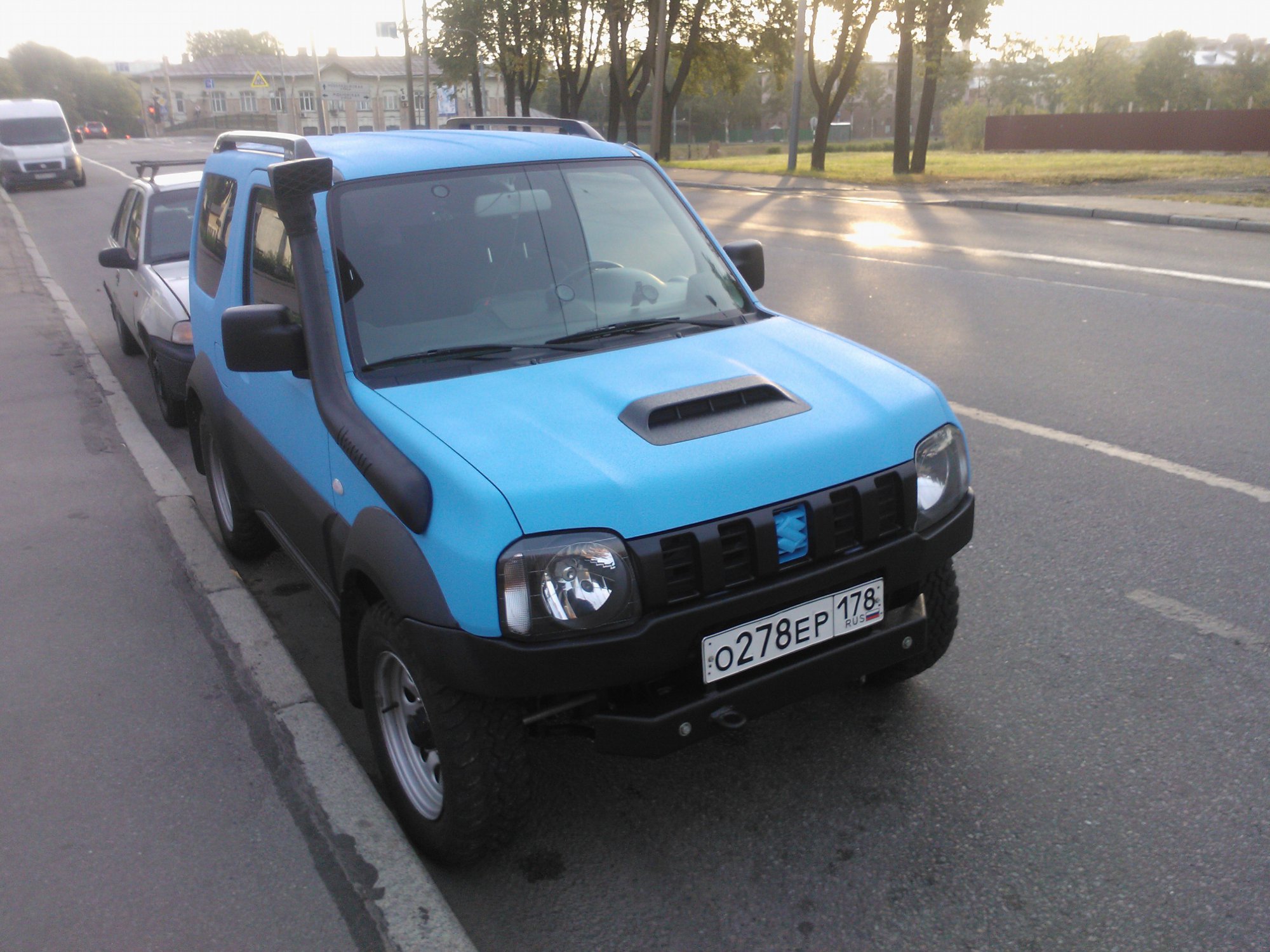

Вот и я покрасился Раптором(в июне), красил сам, пока очень доволен
До и после
Реакции: 11 человек
shtaket.dir.dir
15 Июнь 2013
Suzuki Jimny'12 facelift MT,колеса29 МТ,арки порезаны,шноркель ,копия apio бампера спереди, труба Sprinter сзади, лифт 5 см. пружинами cr-v аммо gv и шнива, покраска raptor, egr удален, бк multitronis

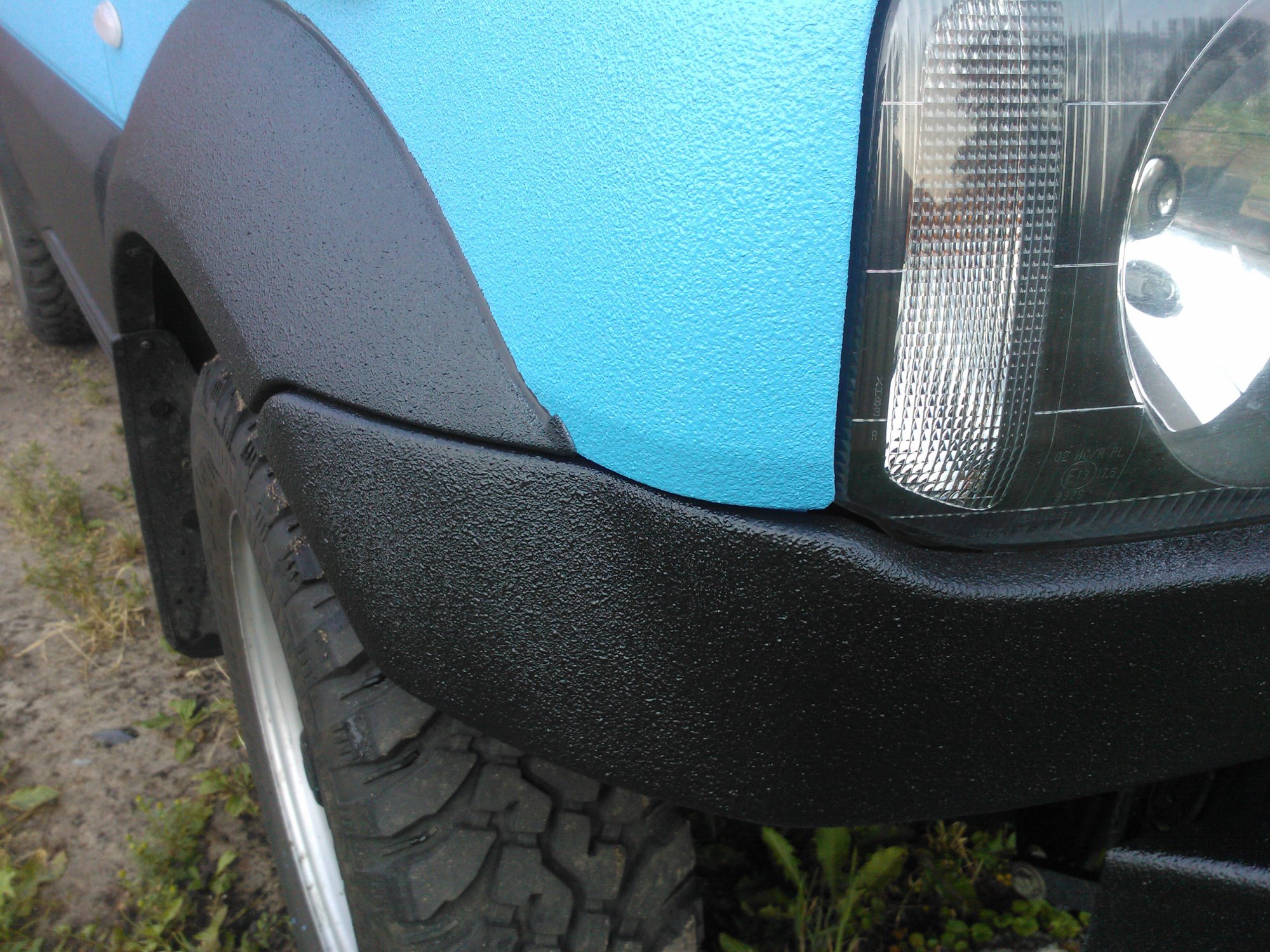

Во сколько обошлось и сколько ушло?
Колеруемого ушло 6 л.(проёмы не красил, под пластиком всё покрашено),чёрного ушло 2,5 л., ничего не разбавлял, колера лил 10%, всё, кроме колера покупал на их сайте
shtaket.dir.dir
15 Июнь 2013
У меня ушло достаточно много потому, что я его не разбавлял и делал мыксимально шероховатым и чтобы получилось без микропропусков пришлось нанести достаточно большой слой, сейчас наверное первый слой разбавил бы для лучшей укрываесости более тонким слоем, а вторым неразбавленым сделал бы шагрень.По утверждению производителя слишком большой слой является менее прочным, хотя у меня все целое( ездил там же, где на родной краске были глубокие царапины, втч. и до металла, а сейчас только небольшие потертости, которые с 1 метра не увидешь(видимо толщина слоя в самый раз).
