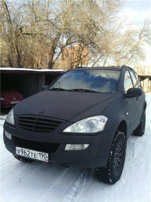

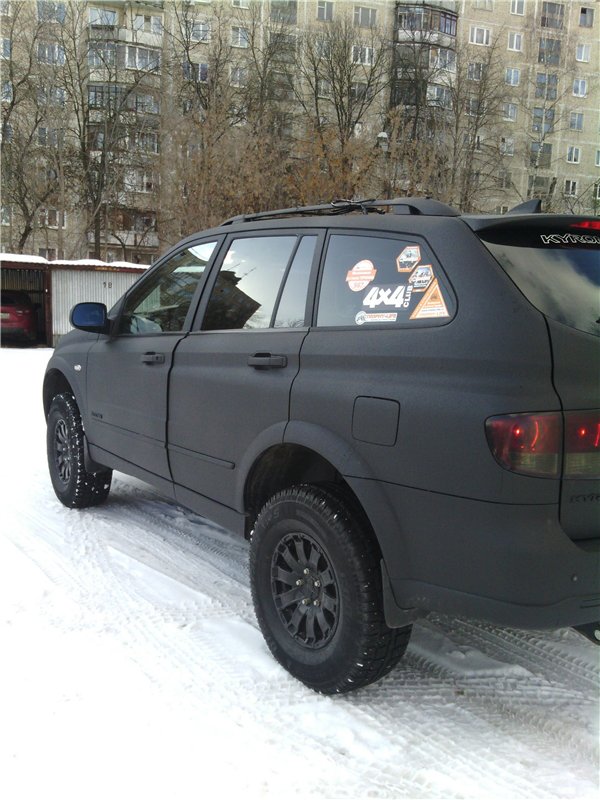

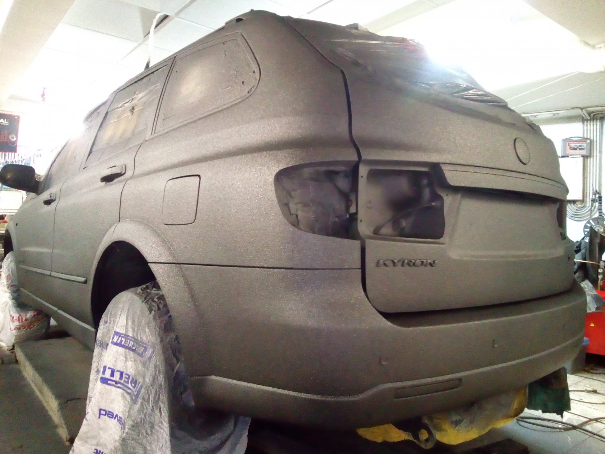

кайрон клан заскочил
неплохо получилось
джимку сейчас облить 40-45 , один цвет

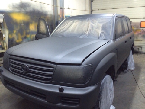

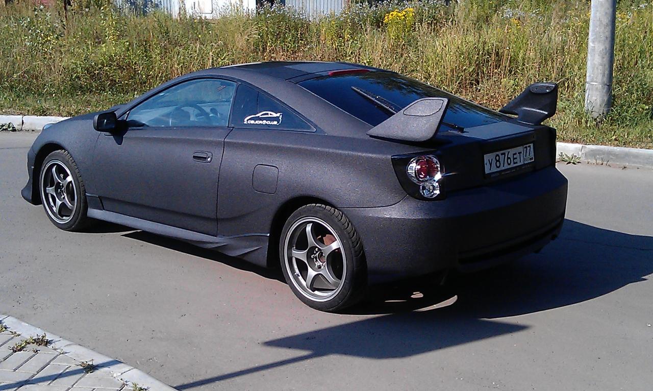

ну коль с москвы - приезжай в рио на дмитровке и посмотри
года два уже камуфляж раптором
учитывая то, что раптор года 3 в рф только
сначала люди косячили и кроили по дикому
все пытались наипать)))
кто понял сразу - изначально грамотно подготавливал автомобиль
использовал фирменные вещи и тд
у тех все нормально
за все время , из 30 автомобилей, переделывали лишь ниву
был наш пройоп по подготовке
советские автомобили требуют ооочень тщательной подготовки из за изначально плохого железа
сотки тлк селики Т и тд - держат отлично 6851843.jpg 6856963.jpg 20141115_091155.jpg IMAG2352.jpg [DOUBLEPOST=1460140267,1460140188][/DOUBLEPOST]
