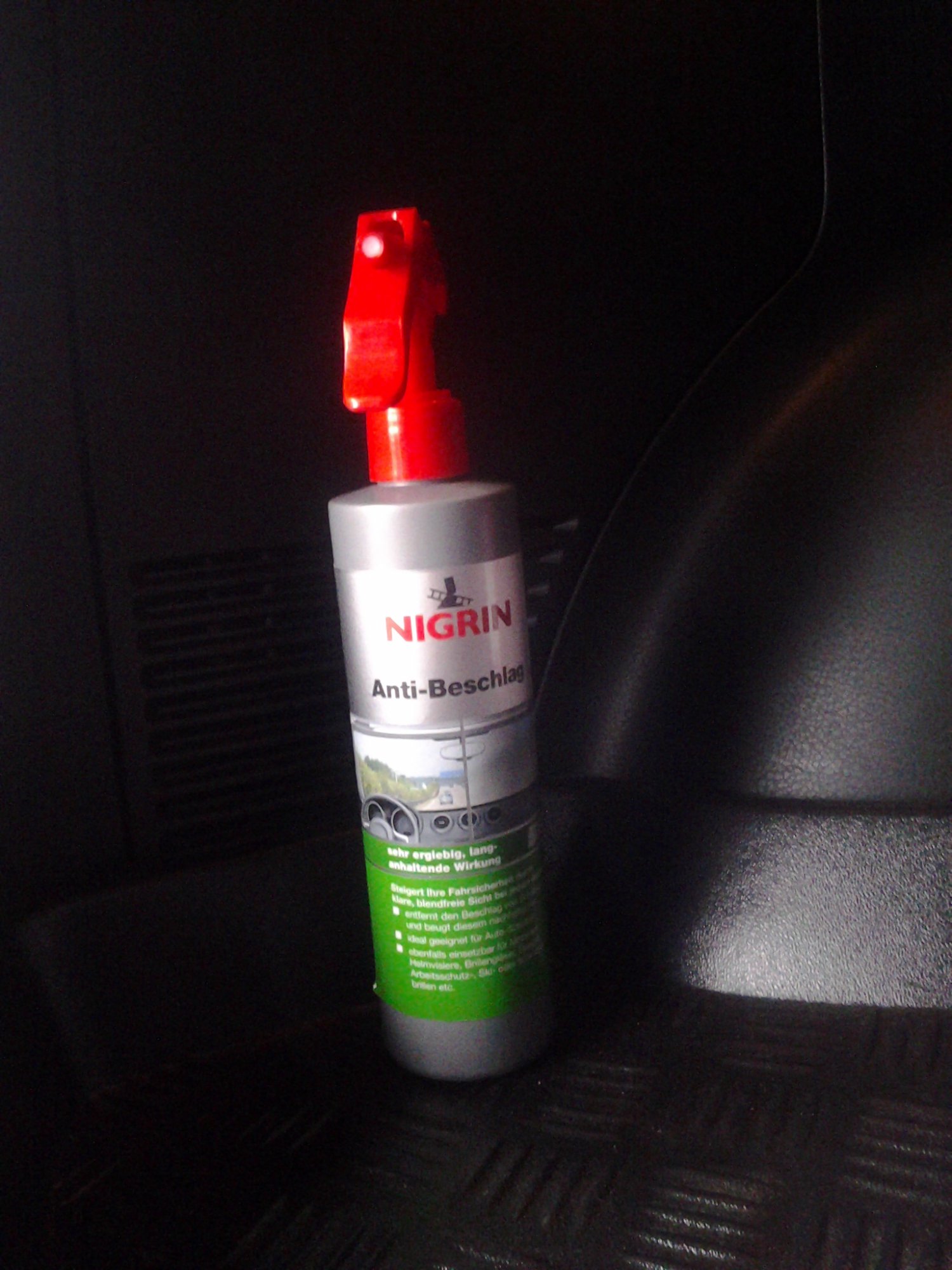

Вы по теме, что нибудь посоветуйте. Что с запотеванием делать?
Раньше в дождь тоже потело, приходилось время от времени включать режим обдува лобовухи. Решил попробовать антизапотеватели стекол, полазил по форумам, но там как и везде кто-то доволен, кто-то нет. Короче решил попробовать на себе. Купил в проверенном магазине одно из самых дорогих имеющихся в наличии, с производством непосредственно в Германии.
Обработал сначала для эксперимента только лобовое стекло. Не потеет! Включал на холодную в дождь - передние боковые сразу затянулись мутью, лобовое чистое! После чего обработал по кругу и все супер!

проблема этих средств только одна - в состав входят страшные хим. средства. так как они нанесены изнутри, приходится этим дышать. опасно :-(
3 Декабрь 2013
103
SUZUKI GRAND VITARA, 2013г., 5d, 2,4L, механика
SUZUKI GRAND VITARA, 2010г., 3d, 1,6L, механика
Может оно и так... Но нам в Москве этого опасаться уже поздно, страшными хим. средствами дышим все вместе постоянно...
