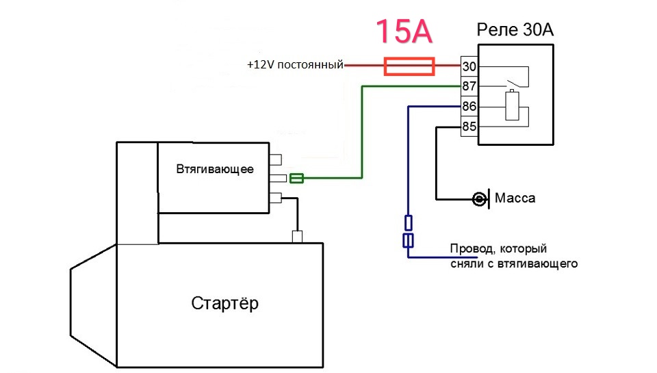

Дополнительное реле на стартер поможет, где-то есть тема.
Ptizelov
27 Апрель 2011
3,625
622
Москва ЗАО
Tracker J20 АКПП 99 гв
Релюха стартера - это втягивающее реле. Речь идет о дополнительном реле в цепи инициализации втягивающего. Дело в том , что ток на втягивающее идет через замок зажигания. На б/у авто в этой цепи могут присутствовать потери. Чтобы этого избежать и ставят доплонительное реле : с замка идет только команда ( хватает и небольшого тока) , а на втягивающее (через реле) берут ток сразу от аккумулятора.

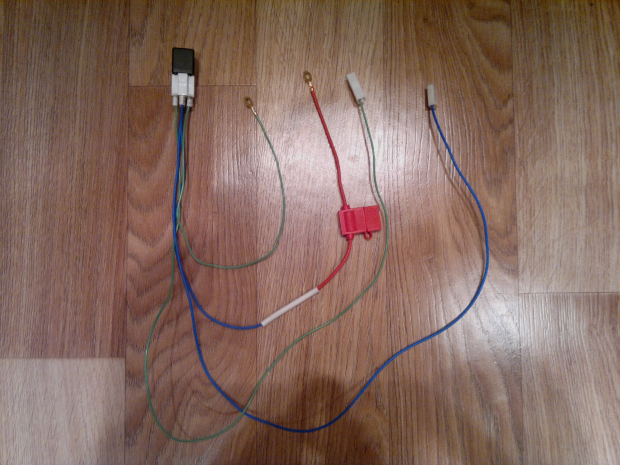

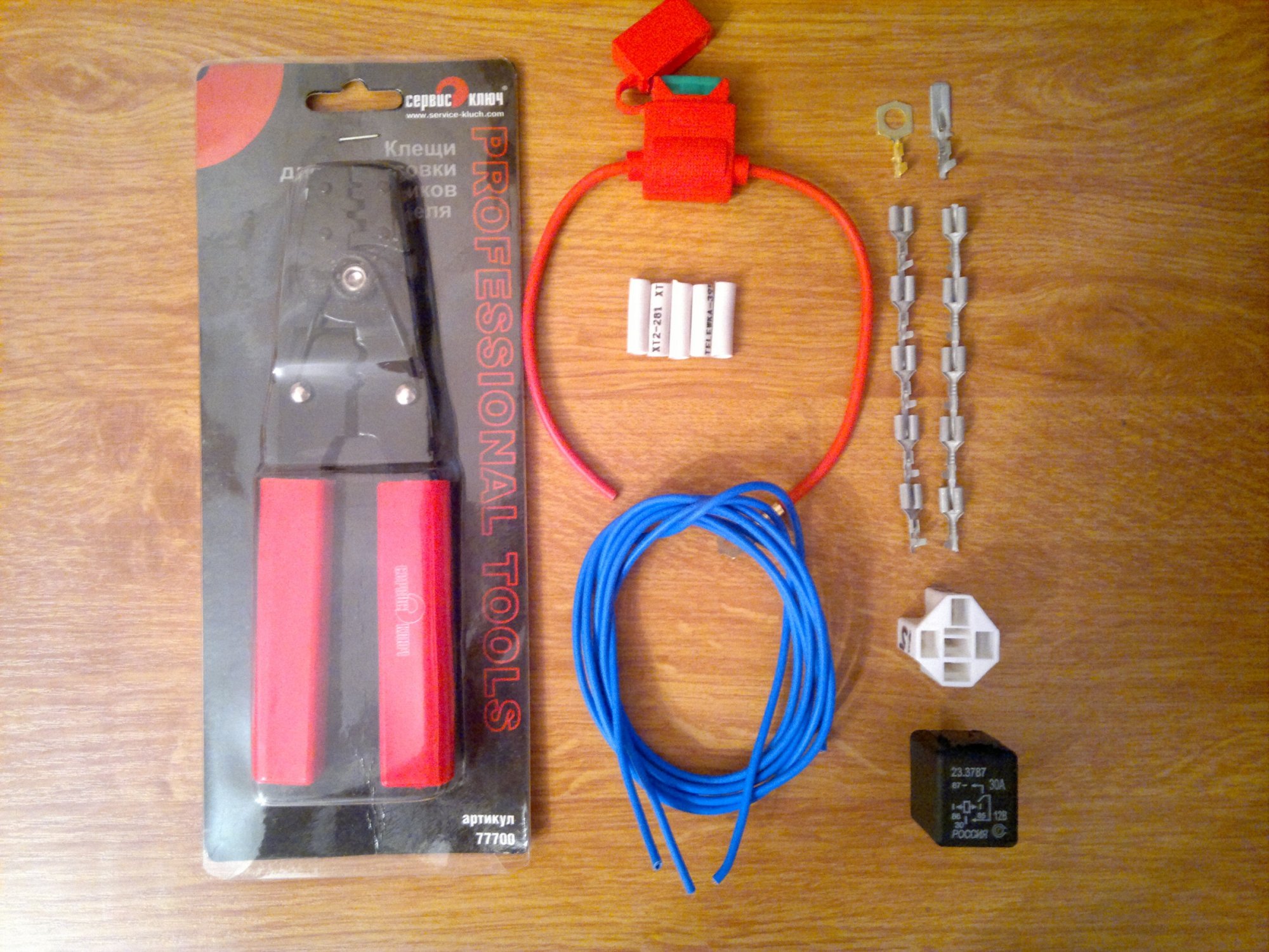

Так вот теперь вторая часть марл. балета или танцев не знамо с чем:). Установил значит я эту китайскую штуку под странным названием 2 иероглифа,а потом 3000 (перед этим заменил все свечи на новые DENCO-не завел.) Помучился конечно,все таки -30 на улице,а мы скирдуем.Протянул проводинку (с 3-его этажа:rolleyes:)значит, включил.Соседи так и не поняли что я творю,хотя секли.:) Запыхтело,запарило ,потом тихо так стало периодически урчать (помпа),под капотом. ждал где-то 25 минут,ставлю аккумулятор и О ЧУДО,СУЗУКИ ЗАВЕЛСЯ.Дыму было это что-то.Как будто война началась,(так 2-а дня заливать бензином все,он уже с трубы тек,а я аккум заряжаю,и снова кручу).Короче если такое получилось,ни свечи новые,ни аккум. уже не поможет.Тепло надо однако,вот какой вывод-то!А не дает завести наверное еще и электроника,есть подозрение тоже....Вообще подогреватель штука хорошая,ставить надо.Я не пожалел,уверенный запуск практически обеспечен.Только китайцу-подогревателю ревизию аккуратно надо сделать:уплотнить,протянуть,подмазать и будет работать.

"обводной" контур - это как раз у Сузуки... Вы в курсе, как у Вас силовая цепь на втягивающее идет? Провод из моторного отсека (с блока предохранителей) идет в салон на правый борт, потом на левый борт(к замку зажигания), затем опять на правый борт, выходит обратно в моторный отсек, поворачивает к центру, по центру идет на АКПП(выключатель запрета запуска), от АКПП тем же путем через моторный отсек возвращается в салон на правый борт, а уже только потом выходит обратно в моторный отсек и идет к его величеству втягивающему... Заметьте силовой провод, не управляющий. Так что полностью поддерживаю по поводу доп реле, особенно на машинах с АКПП. Схемку цепи стартера Н25-Н27 тут тоже вывешу (выделенная красным пунктиром часть схемы - слева "сток", справа "врезано" доп реле).
На своей подключал таким образом:
Заодно и защита стартера - при исправном генераторе стартер сам отключается после запуска двигателя.
nikon - классные фото, если бы ещё в подключенном виде... многие были бы благодарны.

Ну контур то скорее не дублирующий, а разгрузочный получается. По многометровой штатной цепи ток становится примерно в 100 раз меньше.
Точки соединений указаны на схеме, территориально это замок зажигания, разъем справа от ЭБУ, переключатель на правом боку АКПП, блок предохранителей в моторном отсеке, клеммы аккума. Для полноты картины ещё точки массы добавлю.
