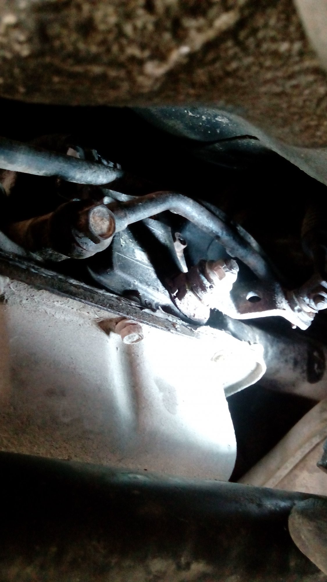

аккумулятор в порядке, стартер недавно обновил. Чик и нечего нету. Поставил Автомат на нейтралку и завелся. С тех пор пока и на паркинге заводится. Ваш диагноз. Suzuki xl 7 2001 goda 2.7 motor

В подобных темах (про незапуск в мороз) обычно симптомы другие - стартер крутит.
А у Вас стартер не крутит, при чем проблема связана с положением селектора передач. При таких симптомах скорей всего виноват именно датчик положения селектора на коробке. Этот датчик по принципу работы - многопозиционный переключатель с двумя группами контактов. Одна группа служит для подачи сигнала о положении селектора "мозгам", а вторая разрешает запуск стартера в положениях селектора "P" и "N". Так вот эта вторая группа коммутирует достаточно большие токи втягивающего стартера (около 20А). При таких токах даже небольшие окисления-подгорания приводят в конечном итоге к выходу датчика из строя (плохой контакт приводит к нагреву, нагрев к ещё более плохому контакту и дальше по нарастающей, как снежный ком). Установка дополнительного реле уменьшает ток через датчик примерно в 100 раз (примерно с 20А до 0,2А), что позволяет свести к минимуму нагрев контактов и останавливает этот самый "снежный ком", позволяя "уставшему" датчику работать ещё долго без проблем.
Естественно, если контакты датчика уже совсем нерабочие или проблема не в датчике, а в проводке, то реле не поможет.

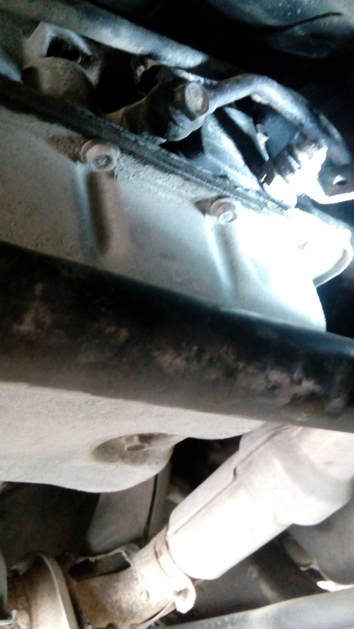

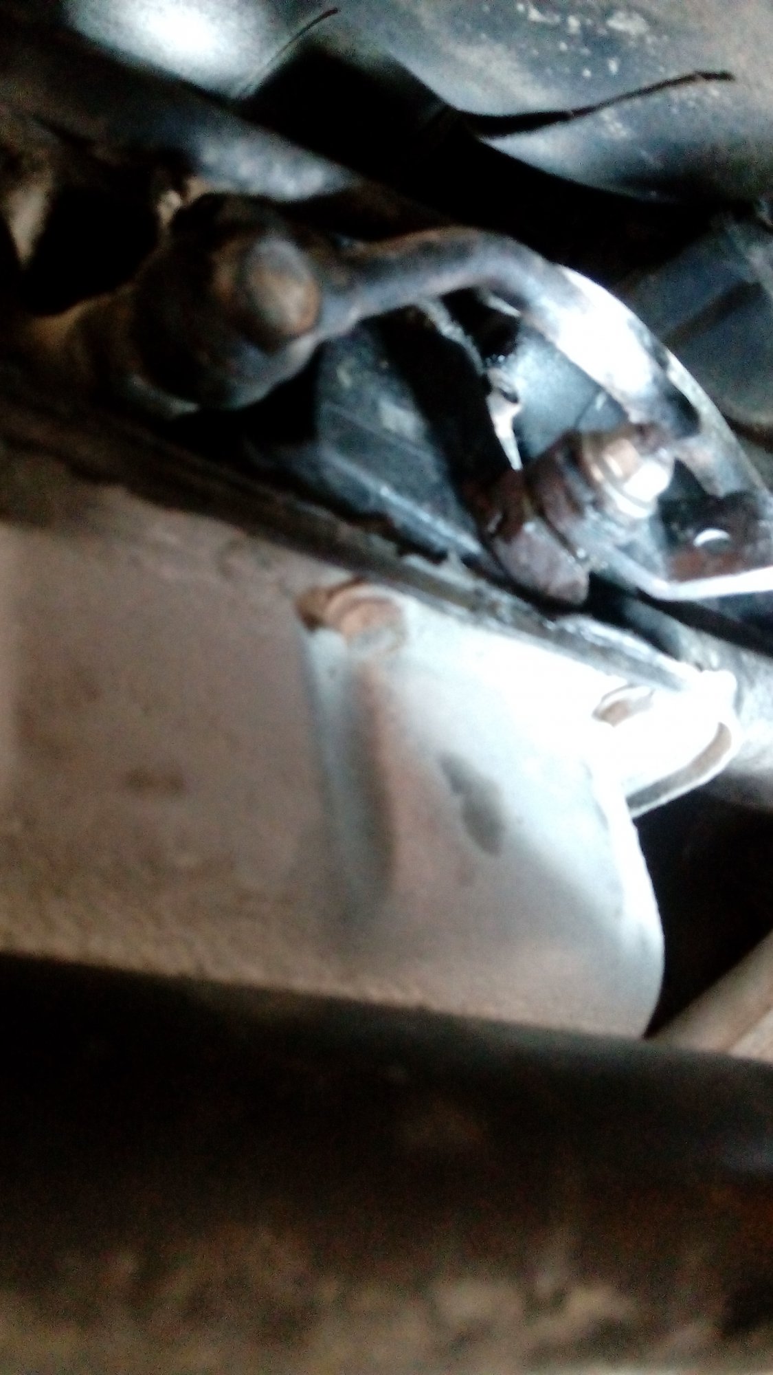

можете дать код или написат правильное названия этого датчика положения селектора на коробке? SOLENOIDE kod
или это что то другое

Только машина у Вас постарше, и больше подходит эта картинка:
http://www.suzuki-cat.ru/?&action=detail&region=US&modeltitle=Grand Vitara XL-7&model=JA627&modif=03&gr=2&page=50&pagetitle=GEAR SHIFT CONTROL (AT:~JS3TY92V 14106520, ~JS3TX92V 14117617)
А называется датчик Transmission range sensor. Дословный перевод хорошо отображает суть, но звучит как то коряво, поэтому я его и называю датчиком положения селектора...

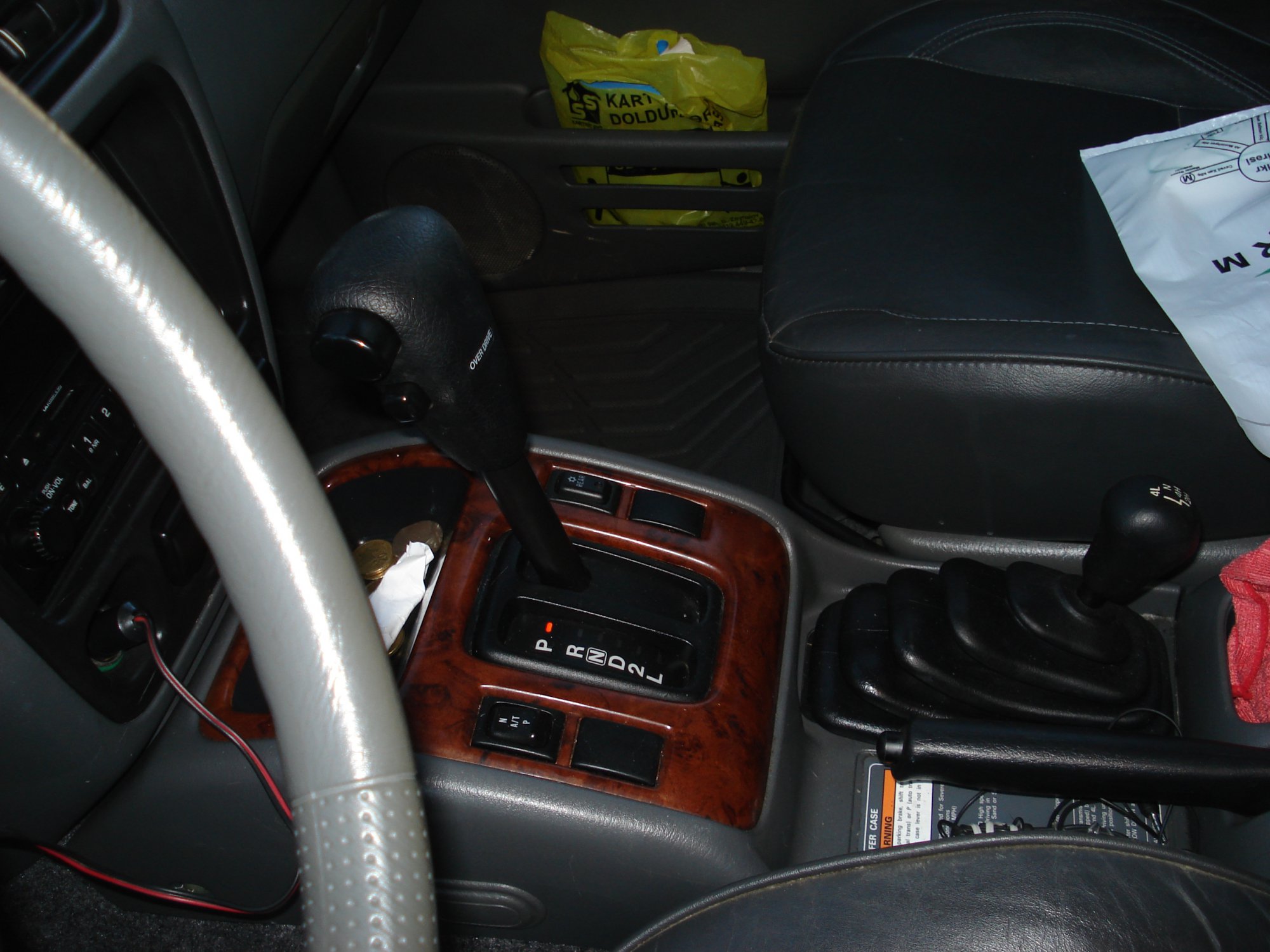

Как я понял, "маленький" - это на пятиступку, а у Вас должна быть четырехступенчатая коробка. Соответственно у Вас должен стоять 24731-57B10.

На фото селектор четырехступенчатой коробки (4АТ)
