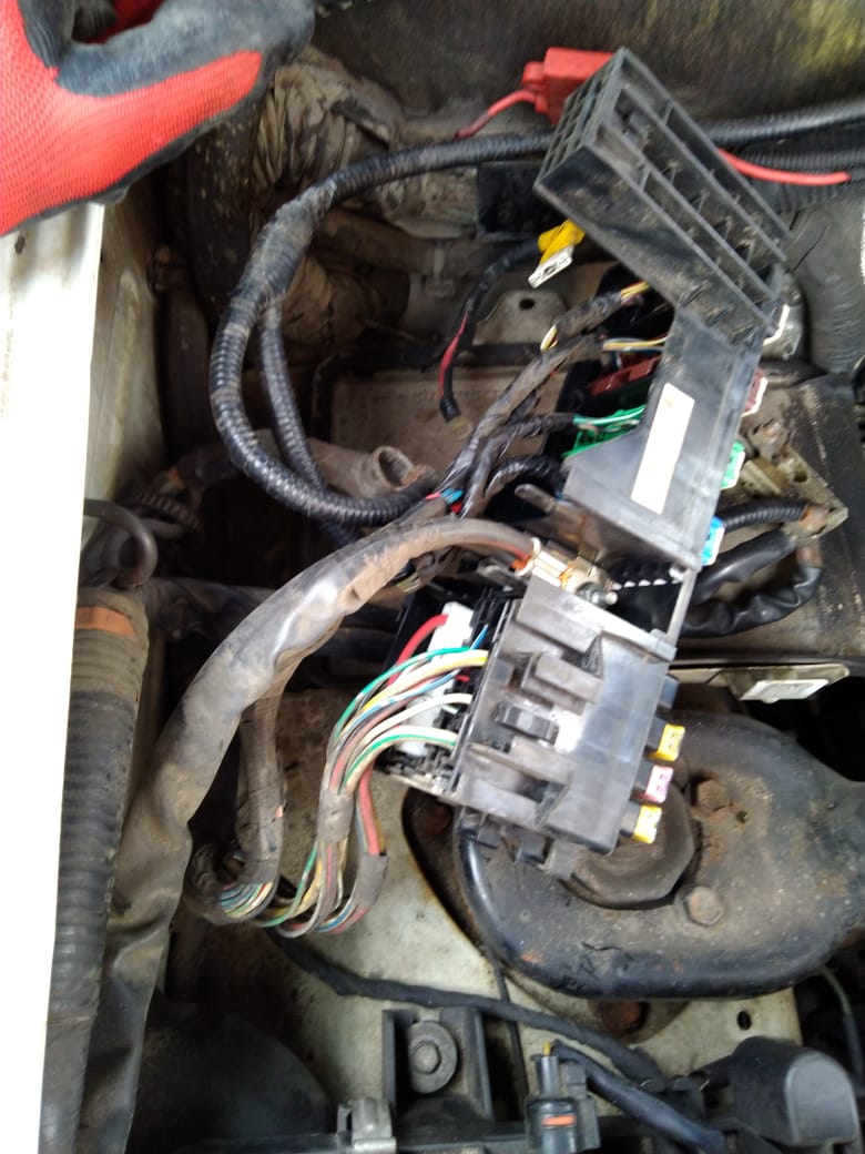

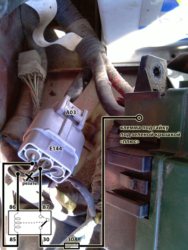

Ой, извини! Вроде бы, нажал "ответить" на нужном посте.
Речь про вот эту картинку из поста dimsert https://suzuki-club.ru/threads/54567/#post-959154
У меня этой колодки e144 под блоком предохранителей нет :-(.
Ага, я так и понял, только не написАл)

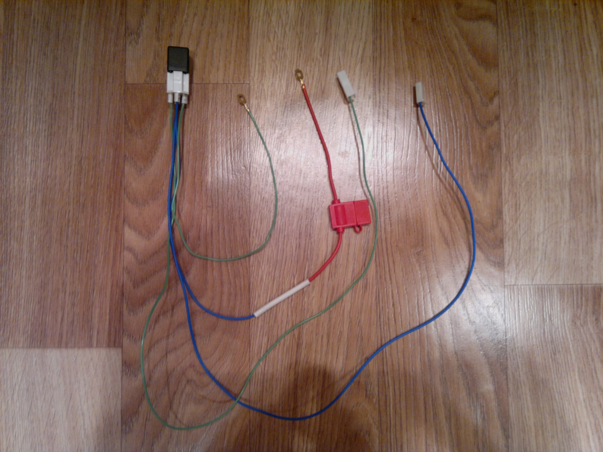

А простейшую схему подключения с обводным контуром я использую по сей день.
У меня вот так:
Куда прицепиться пока не знаю, надо проводку по мурзилке проверить. А сначала купить коробку для второго блока релюшек, чтобы заодно и свет переделать + ПТФ дополнительные через них же запитать.

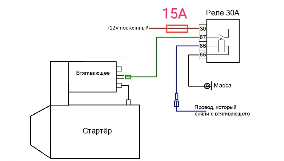

Куда прицепиться пока не знаю...
Никуда в штатную проводку вмешательство не требуется.
Попробовать можно так:
Со стартера снять управляющий провод со втягивающего, его на + акб (провод кинуть) и на место через другой провод.
Если не понятно объяснил, нарисую.
nikon
4 Июль 2010
1,433
312
Поволжье
SGV 99`
Chevrolet Tracker 00`
Отсоединить провод на втягивающем, управляющий "плюс".
Делать вдвоем. Один делает ключ зажигания "на старт", в этот момент второй человек отрезком провода (заранее приготовленный), подсоединенным от ножевой клеммы, с которой сняли штатный провод, накидывает на клемму "+" АКБ, если нормально стартер будет работать, то проблема в потери тока в проводке, как описано в этой теме.
Здесь dimsert объяснил проверку стартера, исключив втягивающее - http://www.suzukovod.ru/forum/темат...-vitara-grand-vitara-xl-7/41039-реле-стартера
Кстати, а здесь так же как на вазах можно завести машину, замкнув отвёрткой гайки-плюсы?
Зимой почистили контакты стартера, все окисленные были.
У меня заводится иногда так: ключ поворачиваю - тишина, только втягивающее щёлкает. Но если подождать секунду с повёрнутым ключом, стартер может начать работать, но не всегда.
А если более ёмкий аккумулятор использовать - проблемы просадки по току не должно быть?

Релюшку мне так и так ставить надо, получается. Вопрос - куда врезать провода. Забавно - нужно разгрузочное реле для управляющего реле. Или я снова не прав?
Я не резал и не врезал никуда, просто соединил на клеммах штатной проводки.

Кольцевые клеммы на "+"АКБ и "масса", остальные "папа"-"мама", фото в пост #14 на первой странице этой темы.
Схема простейшая на все авто.
А, понял, напрямую на втягивающее. Я сначала подумал, что около аккумулятора. Спасибо!

Всем огромное спасибо. Теперь работает как положено. Для меня было сильным удивлением, что нет реле в цепи стартера.
