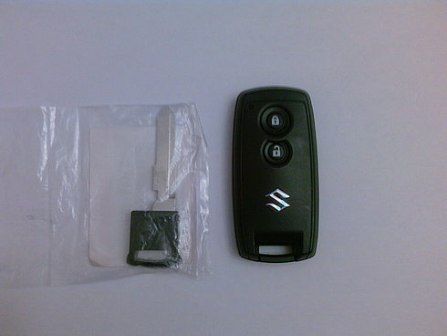

брел
А что за брелок непонятно? Иммо в ключе находится, передатчик иммо точнее. Ну типа чтоб не угнать было, просто замкнув провода. Только если ключ воткнут в замок, иммо даст добро на запуск. Попробуй вторым ключом завести. Про батарейку я перепутал, в моём ключе есть кнопки открывания дверей, это их батарейка. Для чипа иммо (транспондера в ключе) не нужна батарейка, он подзаряжается от сигнала-запроса.
брелок с двумя кнопками, с символикой Z, в него вставляется сам ключ, если батарейка сдохнет, ключ вынимается и вставляется в крутилку(без батарейки крутилка не поворачивается). Сфотал его на мобилу а скачать на комп не могу
Не нужно скачивать, это обычный keyless
Проблема не в батарейке, ибо
Брелок живой, дверные замки открывает/закрывает, на приборке индикатор ключа синего цвета.
точно, он самый.. у меня их 2 шт.

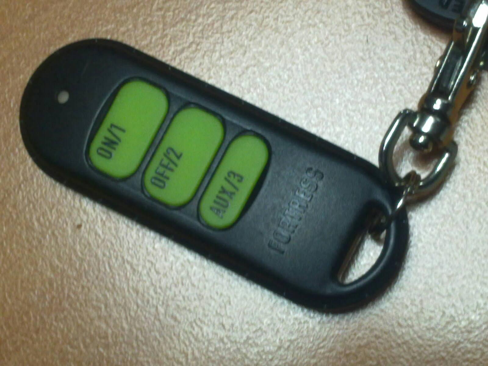

вспомнил про ещё один брелок, для чего он интересно ? Машину брал у перекупов два года назад, его назначение они не знали.
Likan
7 Июнь 2011
207
Мск
выбираю
это брелок сигналки, посмотрите под торпедой там будет квадратный блок с надписью fortres и нарисовано на ней верхняя часть ладьи.
опаньки, а им и не пользовался ни разу, а где этот блок: под рулем или бардачком ??

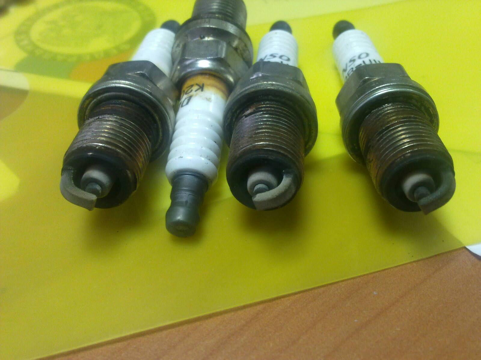

С ноября такая хрень повторялась трижды: глушу мотор, выхожу, закрываю кнопкой на дверной ручке, через 10 - 60 мин. (когда как) возвращаюсь, открываю кнопкой, сажусь/завожу .. а фиг, не заводится - стартер крутит бодренько, а мотор не схватывает. Сидя в машине, с брелка закрываю двери, потом открываю, завожу крутилкой.. и о чудо ! - завелась с 3-4 "вжик" . А в тот день после двухчасовой поездки машина простояла 4 часа и напрочь отказалась заводится. И на что мне оставалось грешить ??? Если бы хоть одна свеча была живая, то дала бы о себе знать или если одна померла, то остальные из солидарности тоже искру проглотили ??....

Да вроде обычный залив свечей из-за слабой искры, а через некоторое время бенз испарится с залитых свечей и поджигается. Свечи вместе и дурят обычно, если нет проблемы в одном из цилиндров. Наверняка чёрные были все свечи - вот по нагару искра и утекает на землю.
SUA
9 Ноябрь 2010
67
Химки МО
NSGW 2.0L full серебро 2007
перед заменой покрутил стартером ...., одна была слегка мокрая и с желтым пояском на изоляторе, остальные сухие, но запах бенза присутствовал. Центральный электрод и изолятор на всех были серого цвета. Вот сфотал...
Желтый поясок это нормально, центральный электрод серого цвета тоже.
Во, свечи уже на пределе, потемневшие от налёта, т.е. уже плохое самоочищение и уход искры по изолятору. Изолятор должен быть совсем беленьким или очень светло-коричневым и без всяких потемнений. Кстати свечи так темнеют при проблемах с форсунками или с масляными колпачками клапанов. Тогда новые свечи могут скоро тоже потемнеть.
