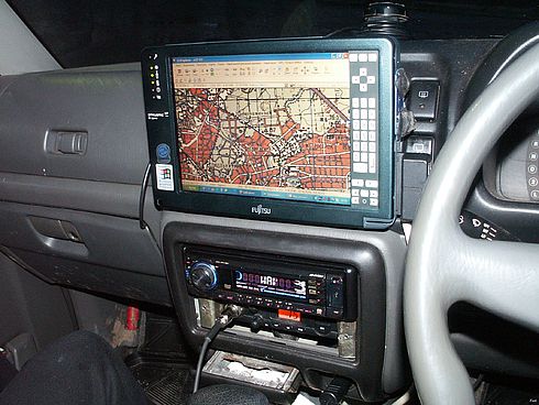

DEN написал(а):
А что это за зверь?
В машине:
Крепление пока временное - на двух держателях для сотовых.
Характеристики
  • 500MHz Intel® Celeron processor, 1.35V
  • 256Mb SDRAM
  • 15GB hard drive, Ultra ATA, shock-mounted (сейчас стоит 40Gb)
  • 8.4" backlit SVGA TFT Color LCD Indoor (Best)/Outdoor (Not so great) Viewable Screen
  • 56K V.90 modem
  • Built-in 10/100Mbps Ethernet (Requires mini-dock for use)
  • Rechargeable Li-ion Battery
  • Stylus/pen
  • Windows 2000 Pro OS installed
  • AC Power Adapter
  • Ports: USB port, DC-in jack, Microphone jack, Headphones jack, Modem (RJ-11) jack, IrDA 1.1 (FIR, 4Mbps), Wireless IR keyboard port and DC-in docking contacts
Клавиатура инфракрасная. Есть еще домашняя док-станция.
