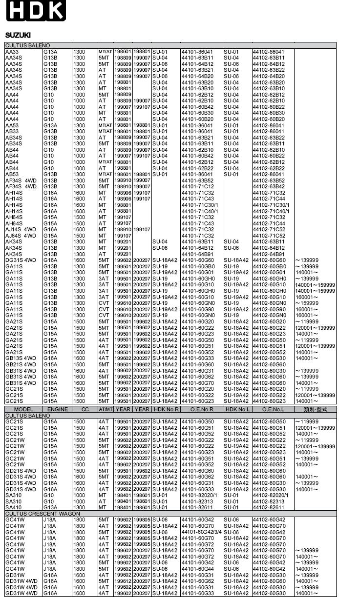

Что то мало искал, описано все на форуме что делать, менять и все тут. Но можешь снять, почистить шрус, новую смазку и все. Прежде чем что-то искать смотрел на привод у себя? Из чего он состоит, может просто защитный чехол порвался, грязь попала, вот он и есть. Где хрустит, когда хрустит? Внутренний или внешний? Кто будет менять сам или в сервисе? Может это и не шрус?
У меня когда захрустел, посмотрел, чехол был порван, я и заменил его, не сам у автослесаря, работающего на себя. Так же на форуме выяснил, что шрусы разные бывают по количеству внутренних шлицов, диаметр ABS и т.д. Думаешь что у всех одно и то же и машины одни и трансмиссия?
Мне подошел шрус HDK SU-18A42 за 1827р. заменил только шрус, за работу 800р., а не привод. Так же можешь китайский купить в два раза дешевле и самим сделать.
Вот каталог который мне помог. В которой не только кузов, двигатель, дата производства, а еще и по номеру кузова. Но не факт что верно, т.к. это не оригинал.

Как Moshan и написал, для начала нужно определиться, какой шрус стоит. Далее, трезво оценить свои навыки автослесаря, осилишь ли замену своими силами, если все это только в теории и гаечный ключ представляешь исключительно по картинкам, то стоит доверить эту операцию автосервису (и совсем не обязательно официалу, частные конторы зачастую делают куда как качественнее, а уж что значительно дешевле - без вариантов), ибо есть там некоторые премудрости. В частности, легко при установке шруса сдернуть стопорное кольцо, и все начинать придется сначала.
А потому, еще раз внимательно прочитать все темы. Даже при скудном бюджете не стоит покупать откровенно дешевый девайс, как бы привлекательно по цене не выглядело. В частности, производители типа Febest, GSP ну никак не славятся качеством продукции, следовательно - просто выкинутые деньги. Опять же, смотреть по комплектности - не все продавцы поставляют полный комплект (сам шрус, пыльник, смазка, хомут, гайка), а потому все это придется покупать отдельно. Потому, стоит определиться с этим "на берегу". Пыльник и смазку в любом случае менять однозначно. Хомут - то же.

Выручайте господа!
Рассыпался шрус на полном приводе передний правый
Как я понял нужно брать либо su-18 либо su-21 в зависимости от количества зубов на полуоси!
Я все правильно понял?
VIN - JSAEGD31S00160222
Migamer
11 Июнь 2012
73
Троицк Чел обл
Baleno 1999 4wd
Посмотрели в сервисе по моей просьбе количество шлицов - 21
Занчит su-18 или можно SU-18A42 - это с кольцом ABS
Внешнее зубчатое соед. со стороны колеса - 25
Внешний диаметр кольца ABS, мм - 77
Внутреннее зубчатое соединение со стороны колеса - 21
Внутренний диаметр кольца ABS, мм - 63
Диаметр прокладки, мм - 49
Расположение - со стороны колеса
С кольцом ABS - Есть
Число зубцов кольца ABS - 42
